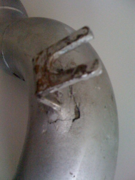

  • Bin dabei den 350z bisschen auf Vordermann zu bringen.
    Dabei habe ich Virbrationsrisse im Intercooler-Rohr gefunden.
    Die Halterugn ist am Motorblock angeschraubt und in das Roht rein geschweisst oder geloetet.
    Noch haellt es aber es ich schon am Wakeln.
    Jemand ne Ahnung wie man das am besten reparieren kann.

    Original von bpaspi
    Zieh 'ne Schlauchschelle drum.
    Ja dacht ich auch schon, bringt aber nix, geht trotzdem dann weiter kaputt.
    Original von bpaspi
    Du wirst diese vermurkste Konstruktion sowieso nicht mehr retten. Deswegen nimm 'ne Schelle. Sowas hier z.B.:
    http://www.draht-driller.de/seite/schellen…ch-rechteck.php
    Sollte auch im Baumarkt zu finden sein
    Ja ist zimlicher Pfusch, ich haette da eh schon mal nix reingeschweisst sondern direkt mit ner Schelle gearbeitet.
    Aber es wakelt nu mal jetzt schon und ich muss was machen eher es ganz rausbricht weil am WE soll ich n Bergrennen fahren.
    Mit der Schelle kann ich es nicht befestigen da die andere ja noch im Weg ist.

    Original von stocky
    Die schneidest Du dann ab - das Teil verabschiedet sich sowieso bald von alleine. Das Einzige was halten würde wäre 2-Komponenten Epxyharz. Da gibt's was aus'm EBAY Shop. Aber trauen würde ich dem nicht. Dann schon eher mit Rödeldraht fixieren

    Na dann kuck ich mal ob ich son 2 Komponenten-Epoxydharz im Baumarkt finde.
    Dass es mal uebers Weekend haellt.
    Danach ueberleg ich mir was mit ner Schelle
  • wie wärs mit alu-kleber??? damit kleben wir auf arbeit auch die winkel in die fensterecken! :nod:

    Original von Spitfire
    Gute Idee, war im Baumarkt, da gabs "Fluessigmetall" als Kleber.
    Da aber keiner von den Mitarbeiter wusste ob das auch auf Alu haellt hab ich jetzt mal Pattex 2 Komponentenkleber draufgemacht weil da draufstand, dass es auch Vibrationen aushaellt.
    Alukleber hab ich so direkt nicht gesehen.
    Wie heisste den sowas, also welche Marke?!

    Original von stockyGute Idee, war im Baumarkt, da gabs "Fluessigmetall" als Kleber.
    Ich kann dir einen Kleber empfehlen, gibts auch im Baumarkt. Der braucht zwar bei Zimmertemperatur gute 24 Stunden zum Abbinden, du kannst ihn aber auch mit nem Heißluftfön erhitzen, dann bindet er (bei max 200°) innerhalb von 5 Minuten ab und wird dann noch belastbarer.
    Ich klebe inzwischen alles Metall damit, ist schlagzähl und vibrationssicher, hält (leider :lol: ) bombenfest.
    Schau mal bei UHU Endfest 300
    Übrigens halte ichs damit wie Bernd, Flex das Bügelchen ab und Ruhe ist, den Rest machst du mit ner Schelle (kannst du auch gleich ankleben). :nod:
