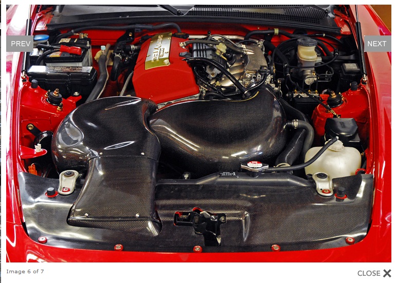

  • Hmm..wie ich gerade im S2Ki Forum gelesen habe, bereitete das Intake Manchen Probleme.
    Die Einen bringen die haube nicht mehr richtig zu und bei Anderen macht das Ding komische Geräusche.
    Das hat mich bissel verunsichert ob ich mir das Teil besorgen soll. Immerhin kostet es 1000$.

    bin mir eben auch nicht mehr sooo sicher... einige sagen aber auch, dass es passt wenn man genau nach anleitung vorgeht...
    aber das risiko eingehen, dass man ein teil für fast CHF 2000.- inkl. kauft und es dann nicht passt... ich weiss nicht...

    Original von Integra
    Bei manchen Airintakes muss nur ein Teil der Querverstrebungen der Motorhaube entfernt werden, oder gleich die passende CF-Motorhaube.
    Aber bei diesem Intake garantiert Password:JDM das man eben an der Motorhaube gar nix auschneiden oder sonst was bearbeiten muss.

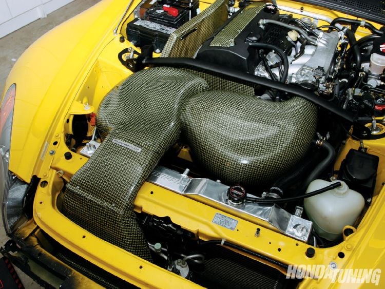

  • Ich fahre ja einen gelben S und habe die Carbon Version eingebaut.
    Sieht sehr gut aus, JDM verspricht 12 PS, die ich auf jeden Fall bestätigen kann, das Auto ist untenrum ein völlig neues Erlebnis!
    Nur der Einbau ist recht schwierig und man muss viel hin und her schieben, dazu musste ich noch mein Haubenschloss etwas höherlegen damit dieses riesen Ding nicht oben gegen die Motorhaube reibt/schlägt!
    Also glaubt mir es handelt sich hier um Millimeter...
    Als einzelne Person muss man rund 3 Stunden Einbauzeit einberechnen, aber für so einen Klang und so einen wirklich ordentlichen Leistungsgewinn, gerade im unteren Bereich lohnt es sich auf jeden Fall!!!
    Komische Geräusche, kann ich nicht bestätigen, wenn man sich lange mit dem Einbau beschäftigt und später die Höhe der Motorhaube richtig einstellt passt alles! Es ist aber tatsächlich ein sehr nerviger Einbau!

  • Also man sieht ein wenig dass die Motorhaube 2 mm höher steht, aber da muss man dann schon genua hinschauen, stören tuts mich nicht...
    Bilder kommen erst wenn er soweit umgebaut ist wie ich das möchte und da fehlen noch die ein oder anderen DInge. Dann werde ich auch mein Autothread völlig erneuern, mit Bildern von den Umbauten, Erfahrungen und Preise etc.
    Schätze mal das müsste so in 3-5 Wochen zu schaffen sein.
    MfG, Yannick
