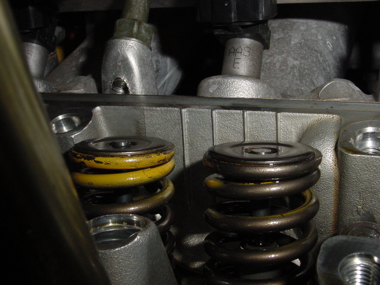

Ich bin mal im s2ki über die Problematik gestolpert: hier
Für einen oberflächlichen Check soll es reichen die Kopfabdeckung abzunehmen. Nockenwellen können drin bleiben, besser wäre natürlich rausnehmen.
Wenn ich die Sache richtig verstanden habe, äussert sich ein schlimm gerissener "Retainer" auch dadurch dass das (Einlass-)Ventil nicht mehr richtig schliesst. Man sollte es also auch mit einem Kompressionstest indirekt überprüfen können.

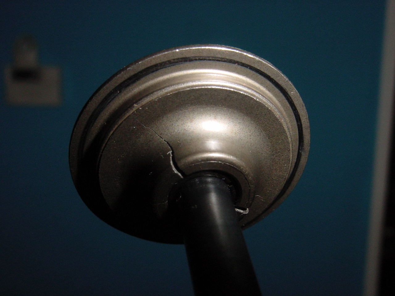

die bilder sind ja erschreckend
links i.o rechts n.i.o
was ich herausgelesen habe. das man die ventilfederteller 2004 wohl verändert hat .
