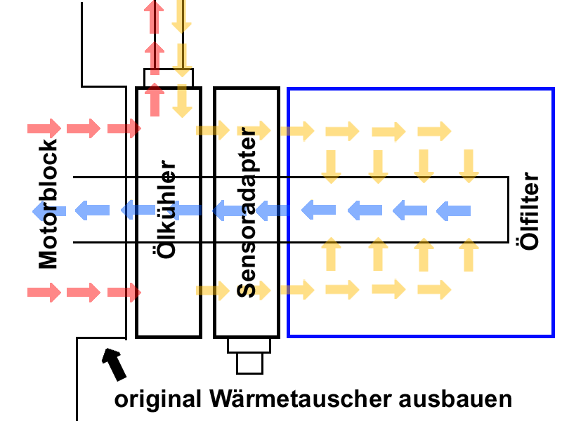

Ich denke ich hab das gleiche Mocal-Set wie Du.
Ich kann keinen geringeren Öldruck seit meinem Ölkühlereinbau feststellen.
Eher das Gegenteil, vermutlich wegen den größeren Widerständen durch Adapter, Krümmer, Leitungen und Kühler selbst.
Hatte vorher und nachher die Skeed! Anzeigen verbaut.
Leider hab ich es versäumt die Werte bei unterschiedlichen Betriebsarten aufzuschreiben.
Aber wie Walter schon sagte, solange alles gut läuft und wird es passen.
Ich hab das Zeug schon einige Zeit verbaut und war damit auch schon mehrmals auf Trackdays. Funktioniert alles bestens.
