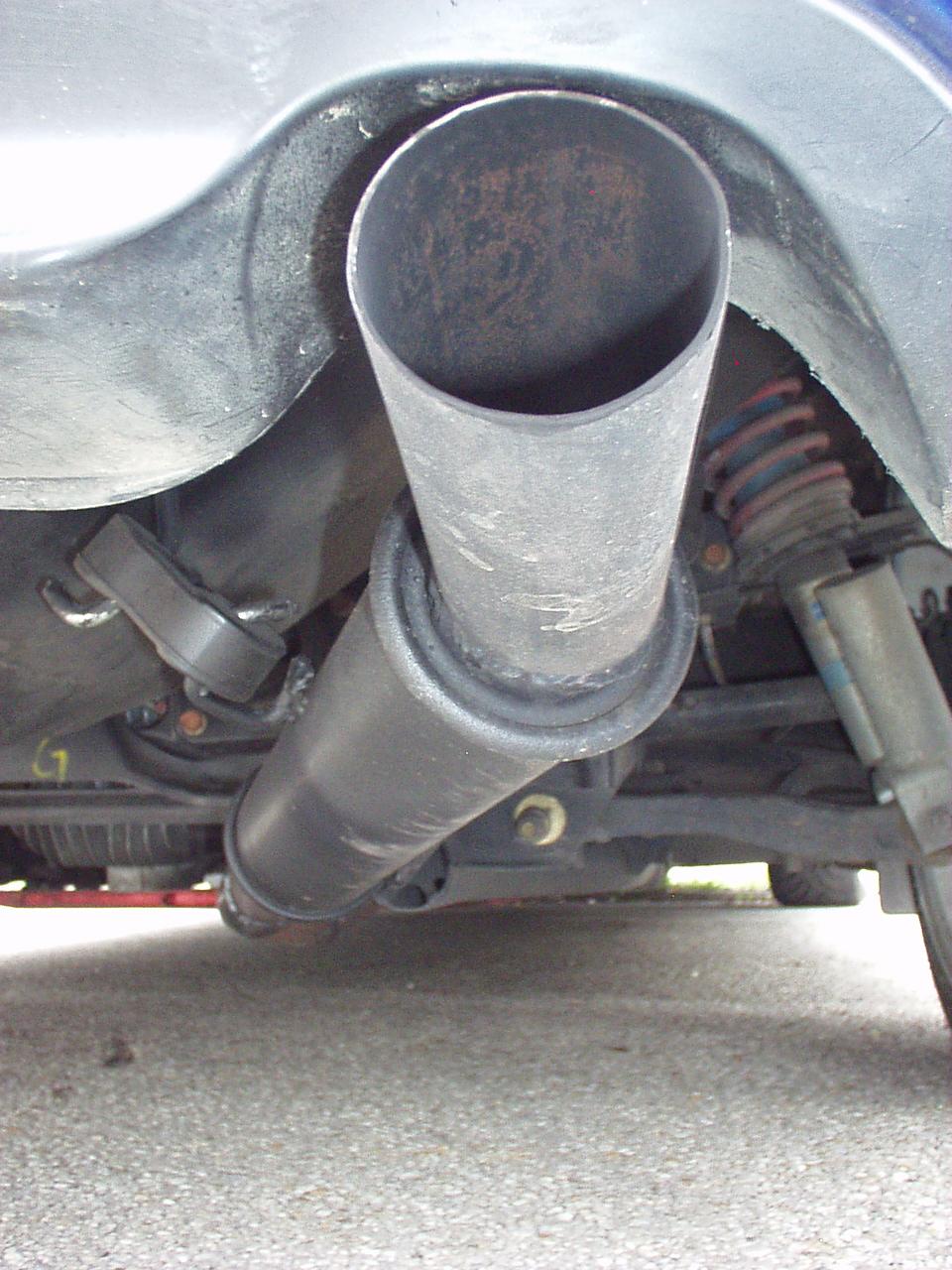

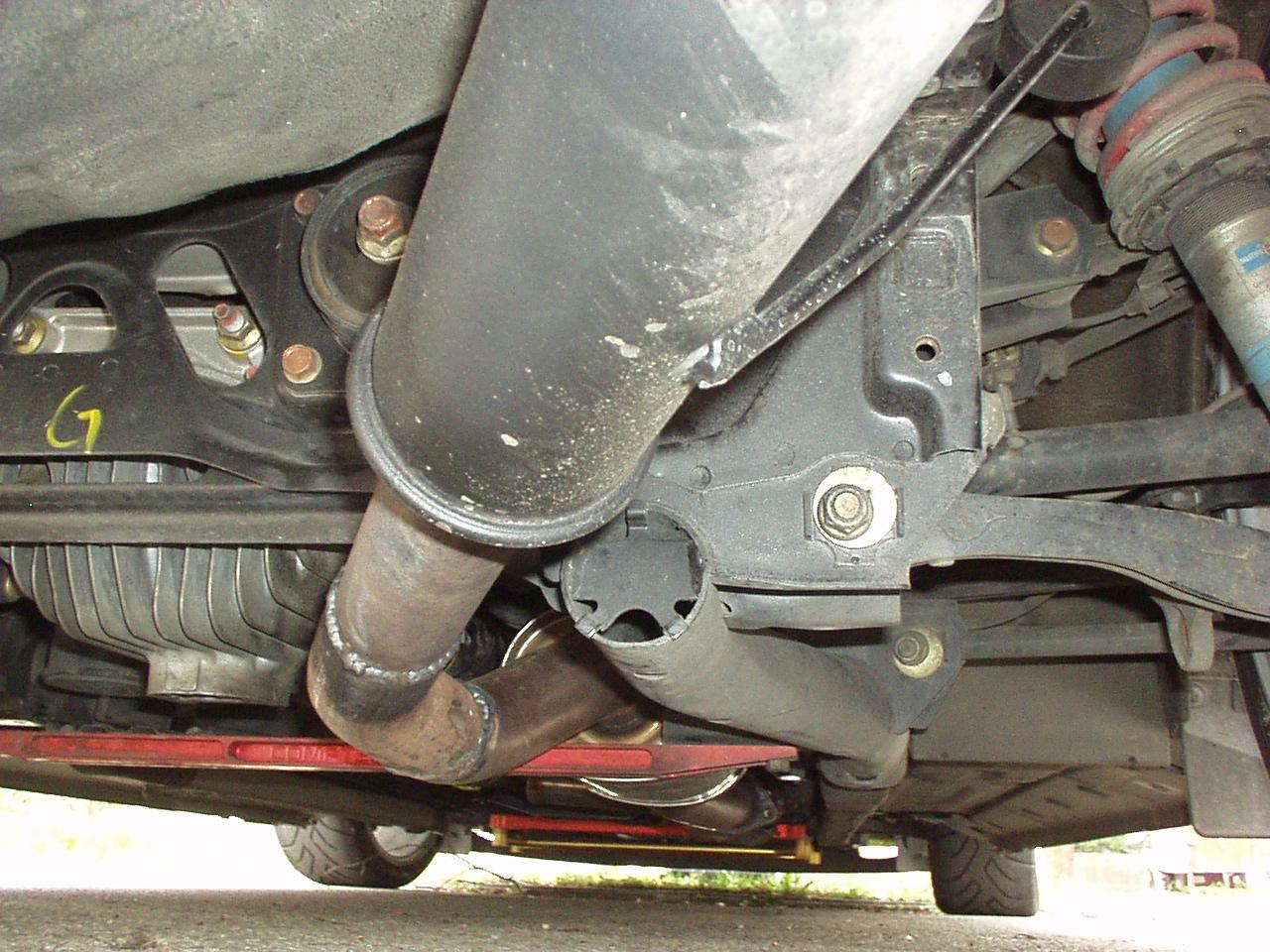

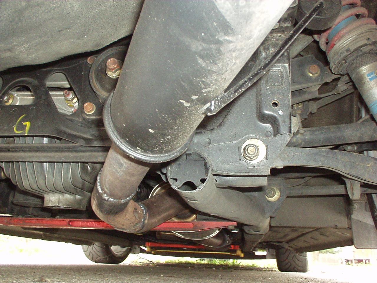

    Original von patrick_S
    sorry für OT, aber wasn dass für ein OEM-Single-Hybrid-Auspuff?
    Ist noch zu haben, steht in meiner Garage :)
    Hast ja Augen wie ein Luchs.....
    Wenn ich wieder am PC bin schick ich Dir ein paar Bilder :)
    Walter

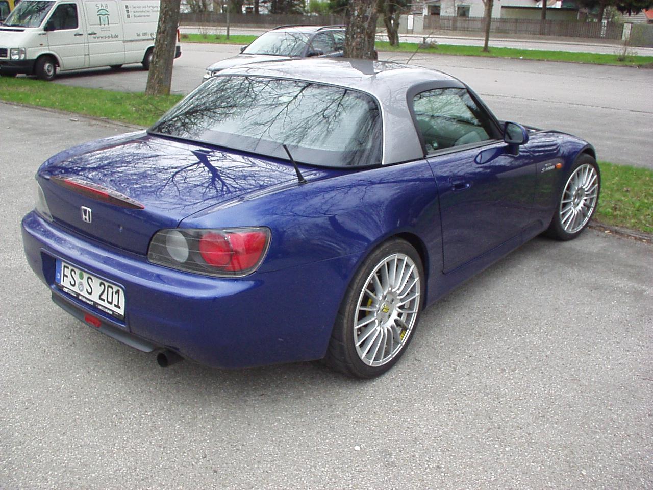

    z.B. diese Mein letzter Satz ATS DTM Competition mattschwarz ;) oder wie Uwe schon gepostet hat OZ Super/Ultraleggera.
    Walter
