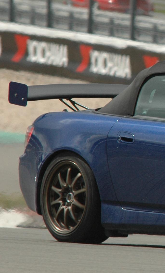

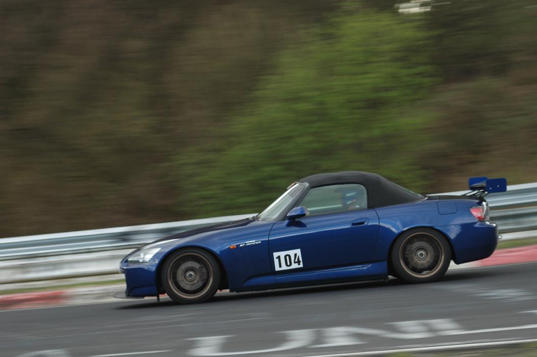

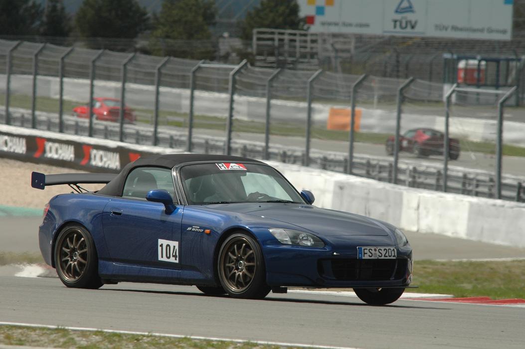

    Original von Flash
    wenn du hinten Bördeln willst könntest du auch folgendes fahren
    vorne 17x7,5 mit ET50 und 215/45
    hinten 17x8,5 mit ET50 und 245/40
    das sollte dann gerade so drunter gehen.
    Was die Eintragung angeht wird es schwierig denn für die CE28N gibt es nunmal kein Festigkeitsgutachten und somit ist die Eintragung sehr schwierig.
    Perfektes Statement diese Kombo siehe Bilder.
    Eintragung bei mir ja, ob heute noch möglich müsste man eruieren.
