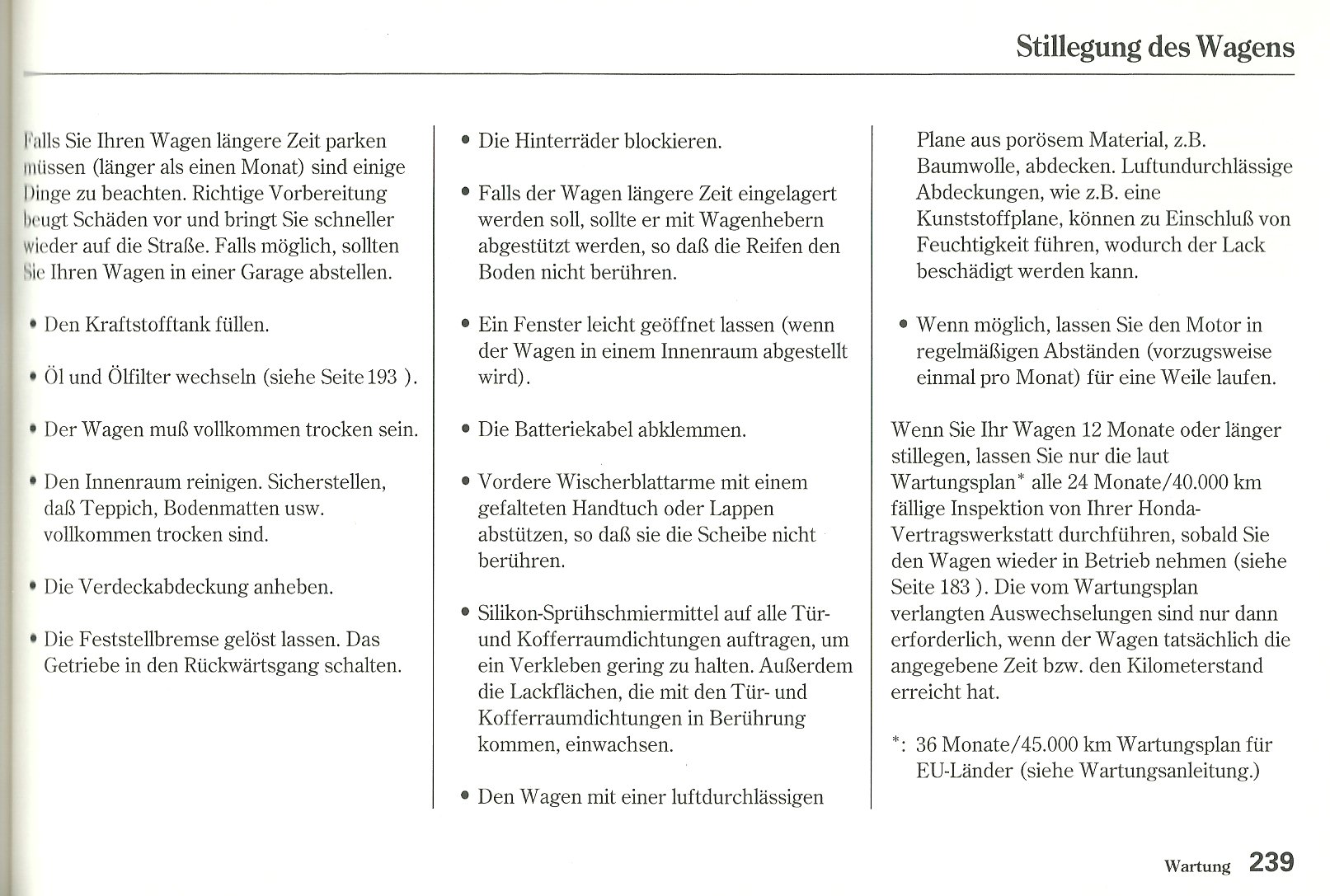

    Daher die Frage: Müssen bei einer längeren "Einlagerung" spezielle Dinge beachtet werden? Batterie abklemmen ist klar, aber was sonst noch?
    Aktuell würde eine Inspektion anstehen. Diese jetzt noch machen oder bis zum "aufwecken" warten?

    Original von peda0815
    Siehe Handbuch:
    Zum Volltanken und zwischendurch laufen lassen gibt es abweichende Meinungen! Such mal unter "Überwinterung" o.ä., da gibt es am meisten Aussagen zur Stillegung.

  • ...ähm, gibst Du bitte ein wenig Hintergrund zu Deiner Empfehlungi? Bei mir hat sich seit Ewigkeiten "volltanken" festgesetzt. Ich mach das sogar vor jedem Urlaub. Bin grad überrascht. Das man den Wagen im Rückwärtsgang abstellen soll, war mir auch nicht bekannt.
    Erfahrung, meiner hat ja fast 2 Jahre gestanden.
    Das Tanksystem ist abgedichtet und wird vom EVAP-System be- und entlüftet. Da gibt es einen Aktivkohlefilter, der die ausgedampften flüchtigen Benzinbestandteile aufnimmt. Im Normalbetrieb entleert sich der Aktivkohlefilter wieder über den laufenden Motor.
    Wenn man aber im Sommer volltankt und den Wagen lange stehen lässt, wird der Aktivkohlefilter mit der Zeit zugesetzt.
    Grade die Sommerhitze trägt dazu bei. Das merkt man am Zischen wenn man den Tankdeckel öffnet.
    Im Winter ist das Problem nicht so groß, da die Temperaturen niedriger sind.
    Man muss dann nach der Standzeit erstmal eine ganze Tankfüllung schlechten Sprit verfahren. Ich hab's gemerkt....

    Warum ist er schlecht ?
    Die leichtflüchtigeren Benzinbestandteile sind doch meist die weniger klopffesten.
    Additive sollten auch nicht so schnell entfleuchen.
    Wir leben zwar nicht mehr zu Auto-Union Zeiten, aber da hat man das Benzin ja noch in die Sonne gestellt um es klopffester zu kriegen.
    Oder gehts Dir um Wassereinlagerungen ?
    Walter
  • Der Motor hat geklingelt. Gut, meiner ist auch ziemlich hoch verdichtet, aber um den Effekt zu bemerken hat es geholfen.
    Ich konnte das auch an den Datenaufzeichnungen vom Hondata rauslesen. Der Knocklevel war sehr hoch. Komischerweise nur in den unteren Drehzahlbereichen.
    Erst mit einer neuen Tankfüllung war das wieder in Ordnung.
    Übrigens, hatte mein S2000 während der Standzeit fast ein Drittel des Spritvolumens verloren.

    Eigendlich gibt es da nur die eine sinnvolle Meinung: Nicht zwischendurch laufen lassen ;)

    Das mit der Füllmenge im Tank sehe ich eher umgekehrt: Je voller der Tank desto weniger Gase sind drin und desto weniger wird der AKF dadurch beladen.
    Am besten wäre also: Volltanken, ein Stück fahren, damit der AKF gespült wird, und dann abstellen.

  • Ein Drittel Tank ist abartig.....
    Meine Logik waere fuellen bis zum Zulauf, dann ist die Luftaustauschflaeche minimal.....
    Aber was solls die Empfehlung mit gelegentlich laufenlassen kann es ja wohl auch nicht sein......
