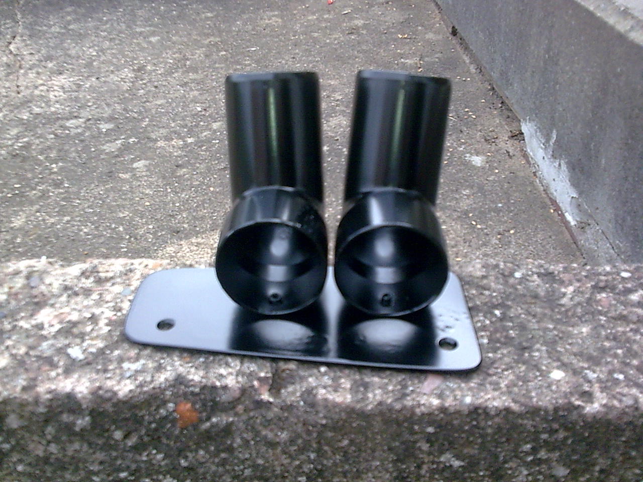

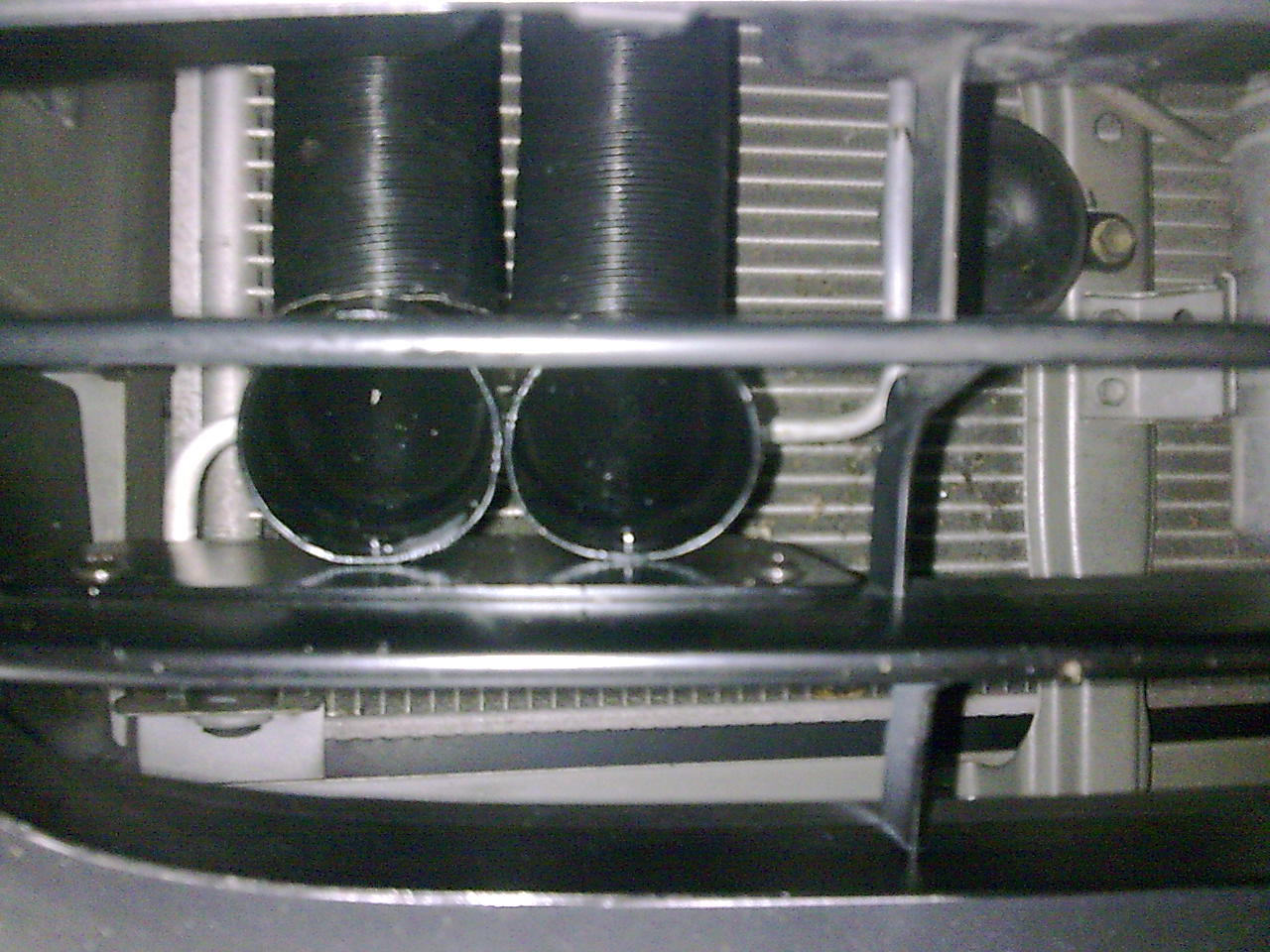

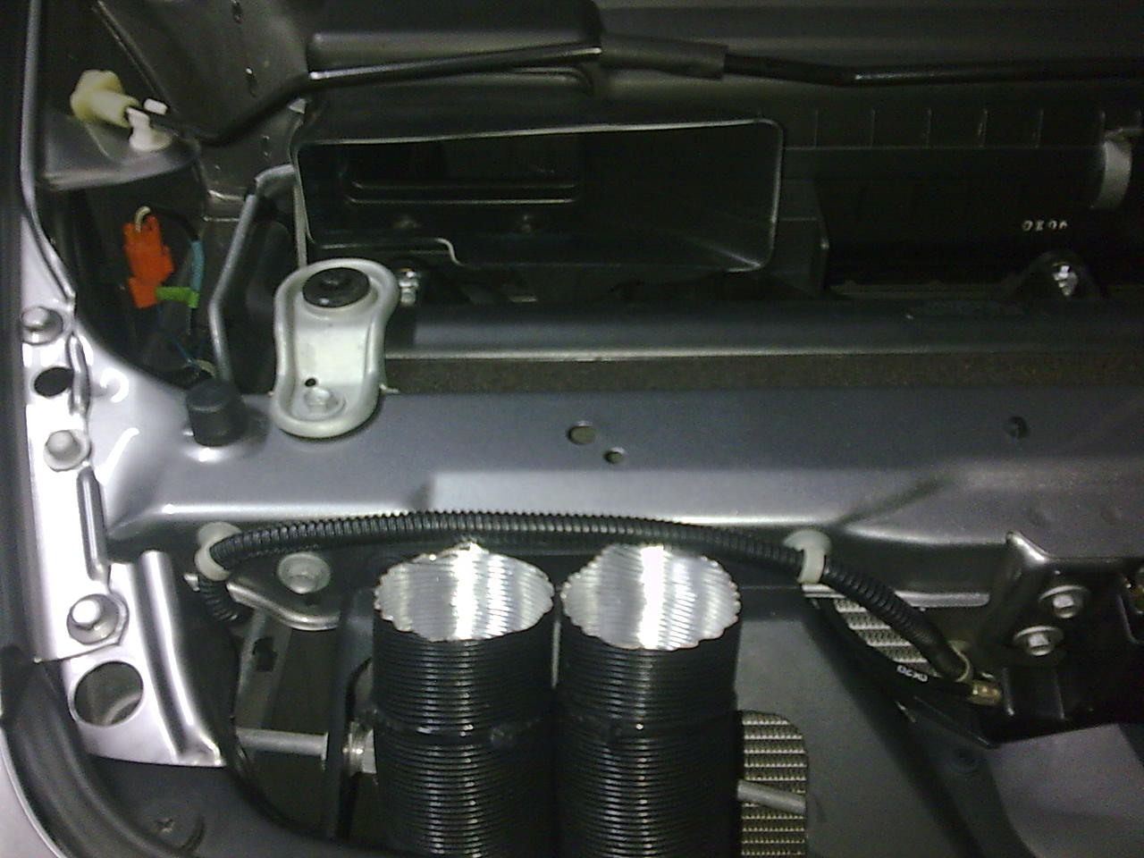

  • So, habe mir mal ein paar Gedanken gemacht und jetzt bekommt mein Luftfilter frische Luft aus dem Kühlergrill.
    Man braucht 2x 50mm HT Bögen 67Grad, ein stück Alublech, 2 Popnieten, Kabelbinder und 50mm Aluflexschlauch. Kosten keine 10€
    Man nimmt die 2 Bögen und nietet sie auf das Alublech das man dann an dem Steg vom Grill verschraubt. Dann steckt man den Flexschlauch drauf und führt ihn duch die ausgeklingte Vergleidung des Kühlers und fixiert sie mit Kabelbindern. Fertig

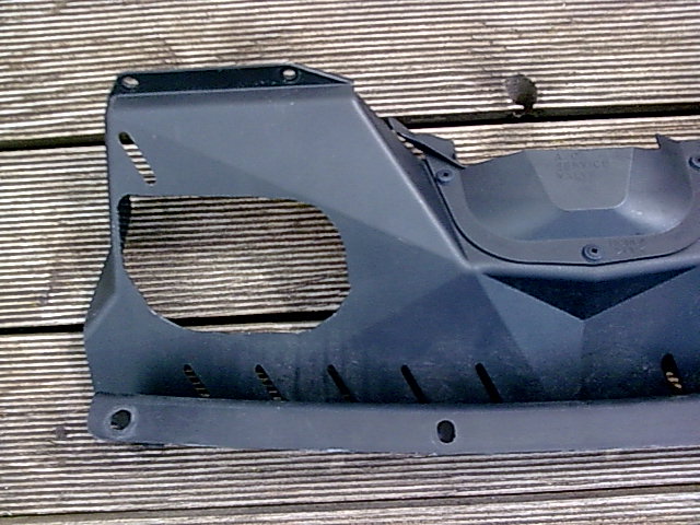

  • Nein das sieht nur so aus, die abdeckung des Kühlers ist gerade mal 10x10 cm.
    Ich mach morgen ein Bild von der ganzen Kühleröffnung.

  • Jimmy meinst du das kostet soviel Kühlleistung ?Ich denke das kann man vernachlässigen .
    Die Kühlwassertemp ist doch beim s 2000 kein Prob.
    X men die idee ist gut .Meiner meinung kannst du dir die 2 rohre sparen der einschnitt in die Abdeckung reicht meiner meinung auch .Die luft ist ist wie der Mensch geht immer den leichtesten weg .

    OEM S2k, haben einen Öl-Wasser-Wärmetaucher, du belastest also nicht nur die Wasser, sondern auch die Öl-Temperaturen. Und bei Öl-Temperaturen, verstehe ICH keinen Spaß mehr ;)
    Jimmy
  • stimmt dome&jimmy .Man müsste mal ne vergleichsfahrt machen .Per obd die wassertemp messen .
    Original von jimmy a
    Und hast die Kühlerfläche gleich mal um ein viertel verkleinert 8o
    ICH würde das wieder entfernen ;)
    Ist natürlich alles nicht optimal, aber ausbauen? Ich mein denn müsste man auch die Hupe verlegen. Die ist zwar kleiner aber dichter am Kühler. Wer auf der Rennstrecke fährt, sollte eh einige Dinge am S um und einbauen, z.B. ein Ölkühler.
