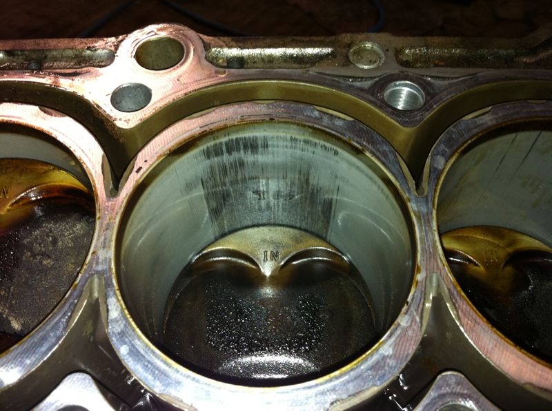

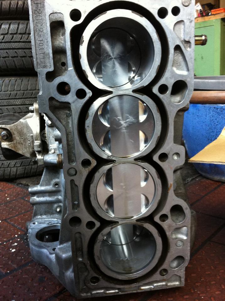

    Die Wölbung nach oben wie bei den Originalen Kolben ist nicht mehr vorhanden. Die DC Pistons kolben haben eine glatte oberfläche, was dazu wirkt das ich einen größen Verdichtungsraum habe.
    Ich würde gerne wissen ob jemand schon erfahrung in der Richtung schon hatte. Sprich Diese Kolben schon eingebaut hat oder was weiß.

  • TODA, bist Du Dir da 100% sicher? Wenn man sich die Bilder anschaut, dann sieht das aber nicht mach so einem Verdichtungsunterschied aus. Ich geh mal davon aus, dass das Bild mit den neuen Kolben bereits mit fertig eingebauter Kurbelwelle ist und die Kolben nicht nur zum Spass im Zylinder stecken. Bei diesem Bild sieht man, das die Kolben fast bis oben am Zylinder reichen. Somit wäre doch der Kolben schon in de höchsten Position, die überhaupt möglich wäre. Dann sieht man, des die neuen Kolben in der Mitte diesen Steg haben wo die Taschen für die Ventile eingefräst sind, den es bei den originalen nicht gibt. Wenn die originalen Kolben tatsächlich so viel mehr Verdichtung haben sollen, woher kommt dann die Verdichting. Reichen die beiden "Überreste" neben den Ventiltaschen so weit in den Brennraum?
  • Wie du schon richtig vermutet hast, sind die Kolben schon montiert mit Kurbel Welle etc. Und die sind an der höchstens stelle. Nur so als anstupser:)
