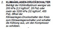

  • Vielleich ist auch die Füllmenge schon zu gering/zuviel entwichen.
    Sind auch Druckschalter drin, und wenn zuwenig Kältemittel drin ist, ist schon bei höheren Temperaturen schluß, weil dann zu wenig Druck in System.
    Mal zum Klimaanlagenservice?
  • So ich habe Honda angeschrieben,
    die Funktion der Klimaanlage ist Temperatur gesteuert allerdings von der Innentemp. des Wagens. Fällt diese unter ca. +3 Grad schaltet die Klima nicht mehr ein wegen vereisungsgefahr. Somit ist klar das ich meinen Wagen in die Werkstatt bringen werde.
