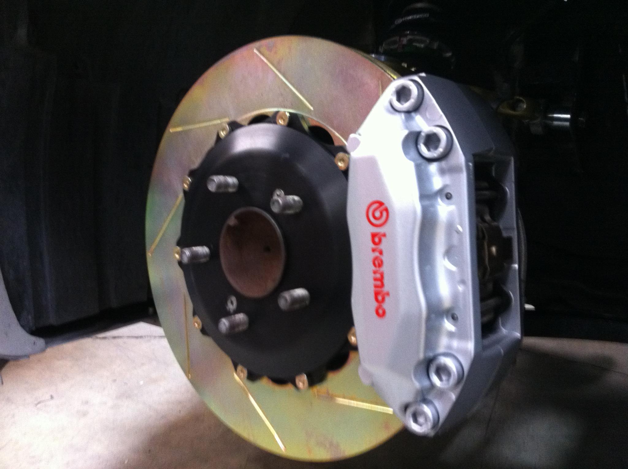

    Schaue mich gerade bezügl. Brembo GT BBK, Stoptech BBK jeweils 328x28 4 Kolben um.
    Beide BBK haben etwas zartere Sättel, da sollte man mit 15mm - 18mm Spurplatten auskommen. Genaueres werde ich dann beim "Naturmass" sehen.
