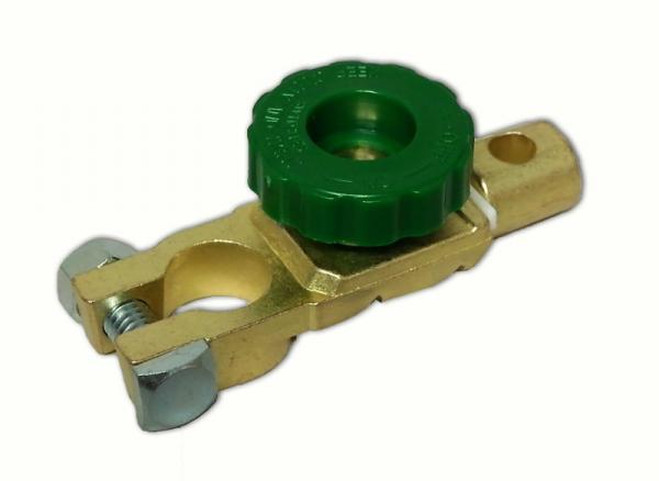

    Übrigens, zum Trennen der Batterie von allen Verbrauchern werde ich das hier verwenden:
