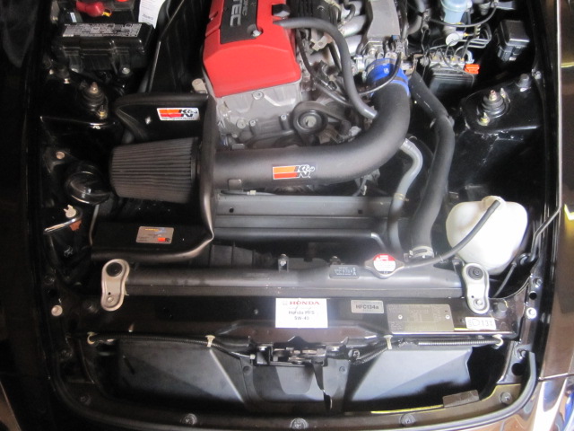

    ich habe da mal eine Frage welches Cooling Plate ist für
    mein K&N zu empfehlen ? Es gibt da ja verschiedene.
    So sieht es zur Zeit bei meinem S 2000 aus:

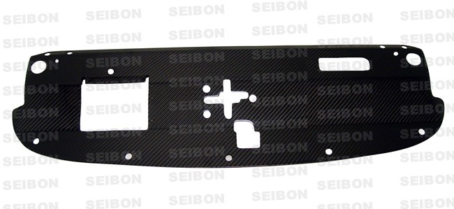

    Ich habe eins von Seibon Carbon gefunden ist das gut ?
    Vielen Dank für Eure Hilfe !

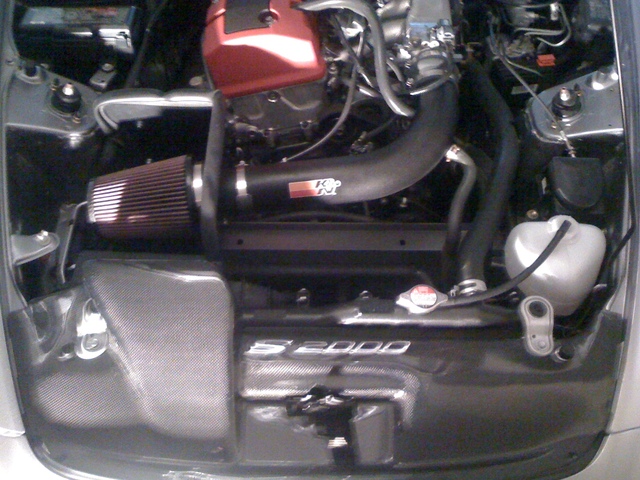

    Die warme Luft vom Kühler zieht so oder so nach oben. Egal welchs Panel man einbaut. Desswegen verliert man bei diesem Filter RICHTIG Leistung. Die beste Lösung um wenigstens ein bisschen Performance aus dem Motor zu bekommen ist ein korrektes Air Flow Management und das sieht dann so aus:

    Ist doch Logisch. Die einzigen Systeme die besser sind als der originale Luftfilterkasten sind Cold Air Intakes. Der K&N ist sozusagen ein Warm Air Intake :roll:
    Der Pilz befindet sich direkt vorm Motor und ist nicht vernünftig abgeschirmt. Die ganze Warme Luft die sich unter der Motorhaube sammelt gelangt direkt in den Ansaugtrakt und der Motor kriegt keine kalte Luft.
    Bei diesem Luftfiltersystem muss man z.B. ein Cooling Plate einbauen, Rohre verlegen damit der Filter kalte Luft bekommt.
    Außer man interessiert sich nur für den Sound - dann ist der Filter TOP
