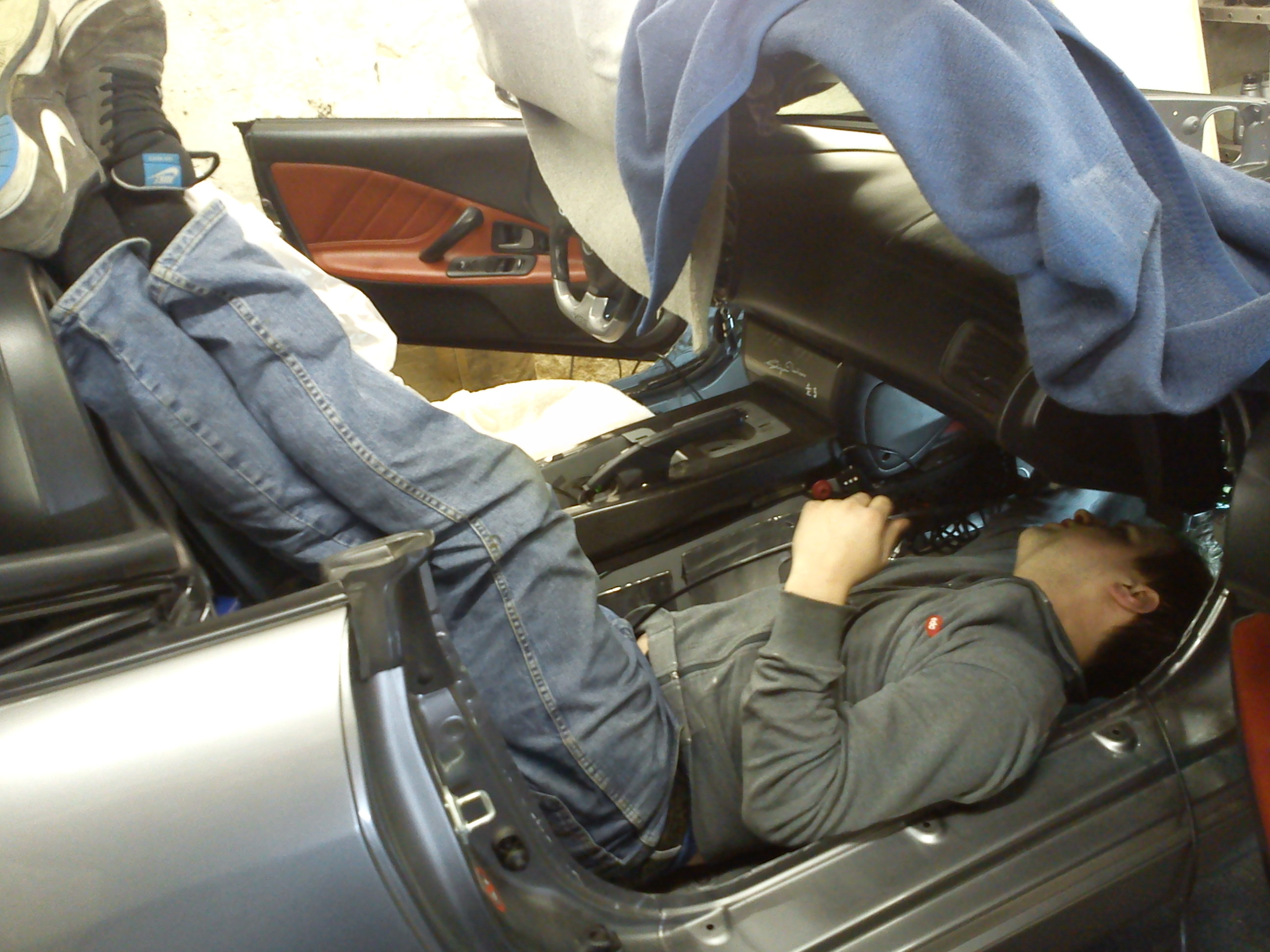

  • alarmanlage: der elektriker aus frankfurt hat mir damals beschrieben,
    wo das hauptsteuergerät der anlage sitzen müsste: auf der fahrerseite, irgendwo an einer metall-quer-strebe.
    gibt es da eine beim S?
    habe echt lange und mehrmals mit der taschenlampe vom fußraum aus hochgeleuchtet und geschaut und nix gefunden.
    das teil ist ja nicht mal klein, sondern ca. die größe einer zigarettenschachtel.
    wie komme ich an diese quertraverse? wenn es diese überhaupt gibt.
    subwoofer-kabel: du musst es dir so vorstellen.
    das eine ende liegt hinter dem fahrersitz, da sind 2 oder 3 sehr dicke stränge,
    also keine dünnen käbelchen.
    die gehen dann unter das leder, welches rechts von mir am getriebetunnel angeclipst ist und richtung radio.
    das kabel von der sicherung geht aus dem motorraum (noch verlegt, aber nicht angeschlossen) durch die spritzwand, hinter den pedalen vorbei, auch richtung radio.
    ich hatte letztens das "dreieck" weg (seitliches teil am radio), aber hat nix gebracht.
    ich hatte das gefühl, dass das radio rausmuss, sonst komme ich nirgends ran.
    aber du sagtest ja, die kabel würden gar nicht ins radio führen?

    Original von .: Dome :.
    So ;)
  • Hoi Dome
    Subwoofer:
    Das Kabel mit der zusätzlichen Sicherung geht ganz sicher nicht ins Radio. Das heisst aber nicht, dass es nicht hinter dem Radio vorbeigeht. Ich denke, die drei Kabel hinter dem Fahrersitz sind zwei vom Radio und eines Strom (also das mit der Sicherung). Die werden aber alle die gleiche Strecke langgeführt, nur dass das mit der Sicherung halt noch in den Motorraum geht. Hol mal das Radio raus, dann kannst Du die Kabel abklemmen und alle rausziehen. Wenn Du dazu das Leder rausclipsen musst, ist es auch nicht schlimm: Geht alles wieder rein. Die Clipse gehen auch nicht kaputt, da nach hinten schmaler werdend. Also Batterie abklemmen, Radio rausholen und der Rest ergibt sich. Erst wieder zusammenschrauben, wenn die drei Kabel draussen sind. :]
    Alarmanlage:
    Die Querstrebe, die sich anbieten würde, sitzt (wie Du auch auf dem Foto siehst) auf der Beifahrerseite. Ich würde hier mal nach dem Gerät suchen, vielleicht verwechselt der FFM Mann das oder hat es nicht mehr richtig im Kopf.
    Weitere Möglichkeit: Das Ding müsste ja eigentlich auch ein Kabel von der Batterie her haben zur Stromversorgung. Schau doch mal, ob neben dem Kabel des Subwoofers noch so ein Kabel von der Batterie in den Innenraum geht. Hast Du eine Anleitung für die Alarmanlage, in der der Einbau beschrieben ist? Dann könntest Du zumindest sehen, woher die Kabel der "Zigarettenschachtel" kommen müssten.
    Aber meiner Meinung nach findest Du die auf der Beifahrerseite, dort ist im S viel mehr Platz. Alternativ hinter dem Radio. (womit wir wieder bei Punkt 1 wären...)
    Ich würde jetzt mal mit den Kabeln vom Subwoofer anfangen, vielleicht stolperst Du dann automatisch über die Zigarettenschachtel.
    Viel Erfolg!!
    Roboduck
    -- the green one -- **SOLD**
    Original von Roboduck
    nicht ganz.. die Strebe geht komplett durchs Fahrzeug ;)
    Trägt zur Stabilität des Chassis bei und zur Fahrgaszellensicherheit

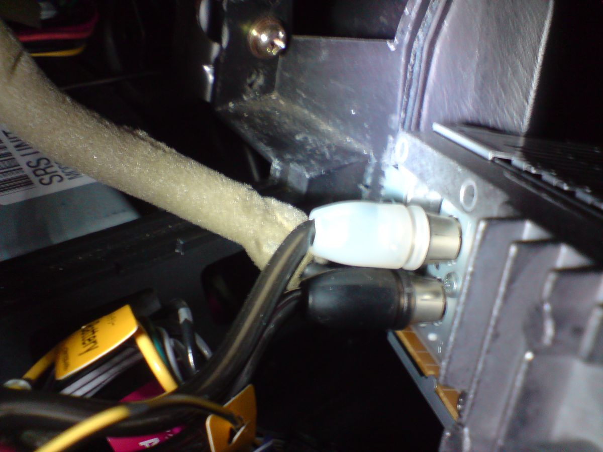

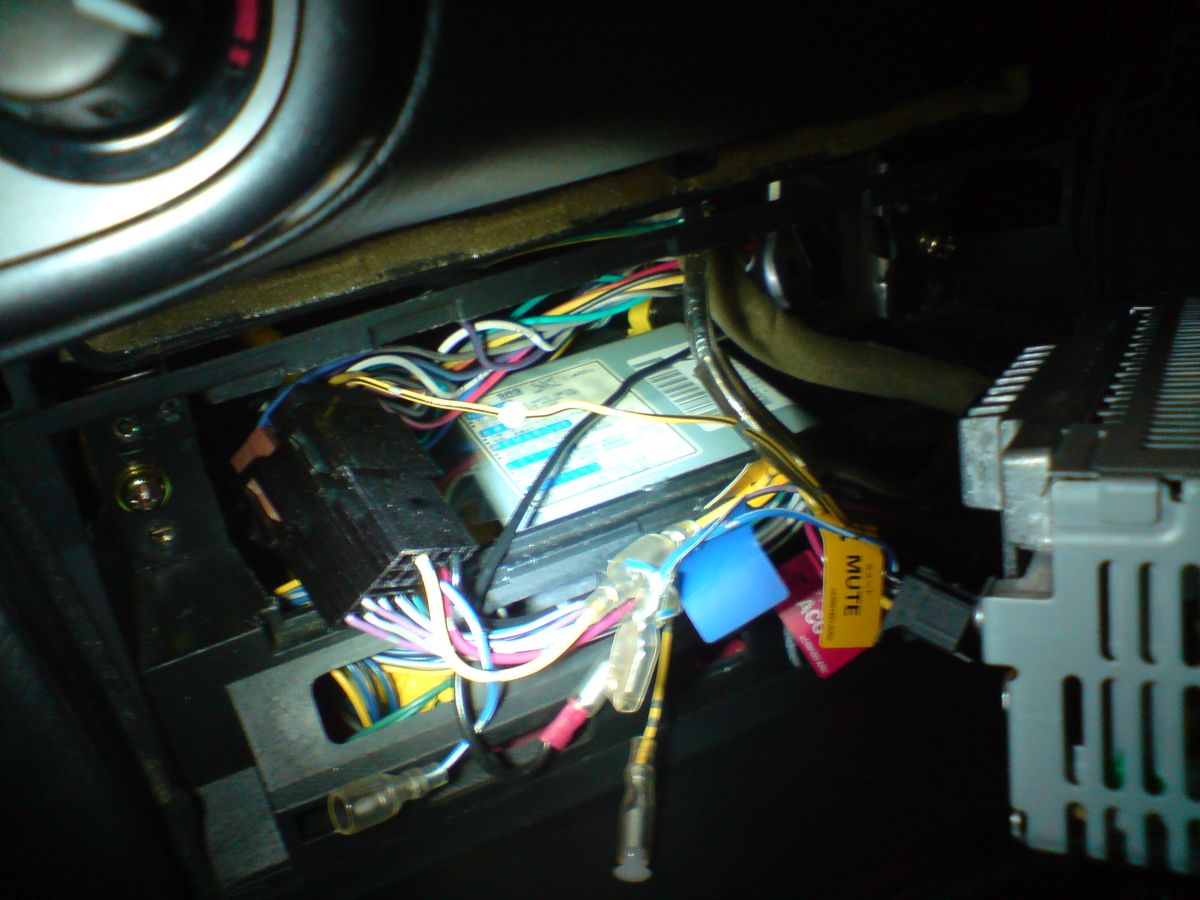

  • brauche schnell eure hilfe.
    habe eben das radio rausgebaut, sicherungskabel vom sub is draußen.
    mein radio hat hinten folgende kabel dran.
    welche davon sind nicht original?
    die 2 dicken stecker kommen vom subwoofer!!!!
    sie gehen in 2 stecker, auf denen einmal "L" und einmal "R" steht,
    sehr wahrscheinlich für links und rechts :D
    aber: robo meinte ja, dass die kabel vom sub nicht in das radio gehen.
    nun tun sie es doch.
    hat mein radio dann die funktion des verstärkers für den sub?
    will die kabel jetzt nicht ausbauen, ohne von euch abgesichert zu bekommen,
    dass meine lautsprecher nachher noch gehen.
