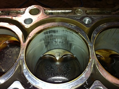

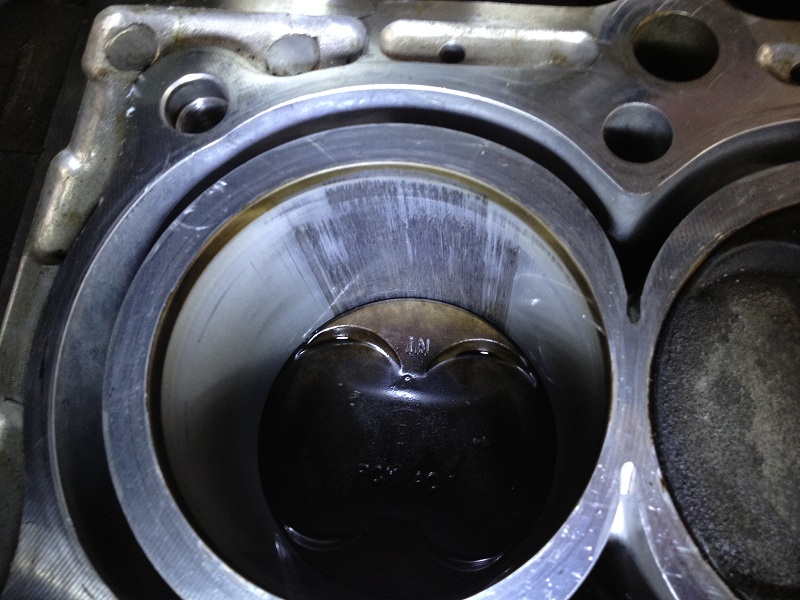

    Motorschaden: Kolbenfresser
    es war nicht nötig übermaß Kolben zu verbauen, da die Zylinderwände keine starken riefen hatte, es war alles im Toleranzbereich.
    Bei einem Kolbenfresser haben die Laufbuchsen immer starke Riefen und es wird aufgebohrt und die nächste Übergröße eingebaut.
    ??? Das ist mir zu hoch ??? Das nächste übermaß sind 0,05mm

    Bei einer Laufleistung von ca 97tkm ist es passiert, Liqui Moly 5W30 war drin...
    Ich hatte hohe Öl verbrauch, ob es jetzt Verlust war oder verbrennt hat kann ich so genau nicht sagen... aber der ausschlag gebende moment war, an dem Tag wo ich einen Öl Wechsel durchgeführt habe, habe ich den Wagen komplett bis an die Grenze gefahren..... und das auf einer Strecke von bis 15-20km...
    am Nächsten Tag wo ich den Wagen gestartet habe hat es extrem Geklackert... nach dem ich den Öl Messstab rausgezogen habe, war kein Tropfen öl mehr drin....
    Meine Vermutung ist ja immer noch das das 30iger Öl bei betriebstemperatur obenrum einfach zu dünnflüssig für den S2000 Motor ist. Und bei hohen Ölverbrauch sich noch extremer verflüchtigt wie ein 40iger Öl.

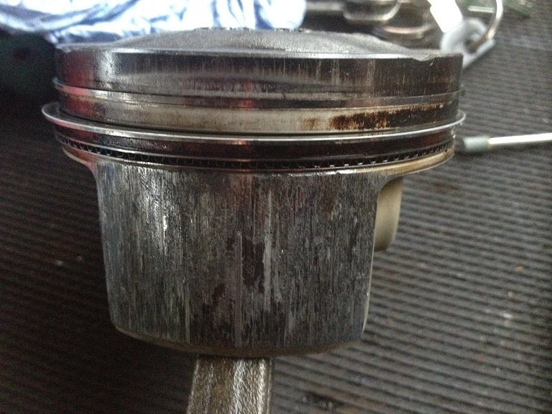

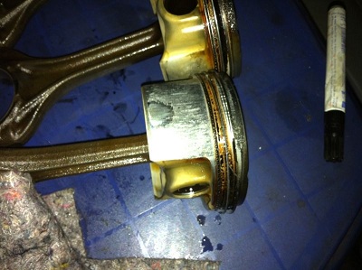

    Das ist kein Kolbenfresser, sondern ein Materialfehler im Kolben.
    Deine Reperatur müsste Honda aus Kolanz begleichen.
    Das ist kein Materialfehler, sonnst hätte ich ja auch ein!
    Das was man da sied ist ein Kolbenkipper, des wegen auch das klackern beim laufendem Motor! Normaler weise kommt so was ganz langsam durch verschleis!
    Was da passiert ist ist ganz klar, ein Ölfilm riss!

    Das einzige Übermaß was Honda hat ist 87,25mm und das wahrs!
    Der nähste der was anbietet ist dann Wössner die haben 87,5mm und 88,0mm!
    Ich bin das Liqui Moly Synthoil High Tech 5W - 40 gefahren und muss leider sagen, das hat es nicht aus gehalten! Bin so 230km/h schnell gewesen und hat so 8500U/min Öl tem. war bei 95 C° und dann auf ein mal Leistungsverlust kaum spürbar! Angehalten Motor am Klackern -.- toll! Also behaupt ich mal dass das Öl nicht für denn Motor geeignet ist! Ah ja laufleistdung ist grade mal 60 tkm

    Hast du alles 4 Kolben neu oder nur denn einen, was ich nicht verstehe ist das du für alles nur 1600€ bezahlt hast! Weil ein oem Kolben kostet grade mal schlappe 394€ 8o und die Kolbenringe für einen Kolben grade mal 71€ :roll:

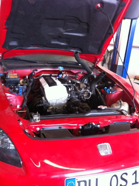

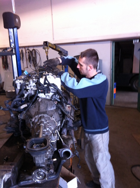

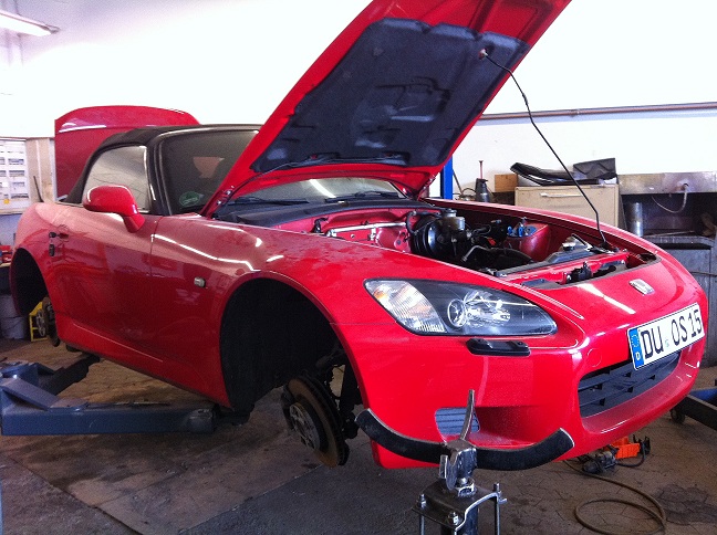

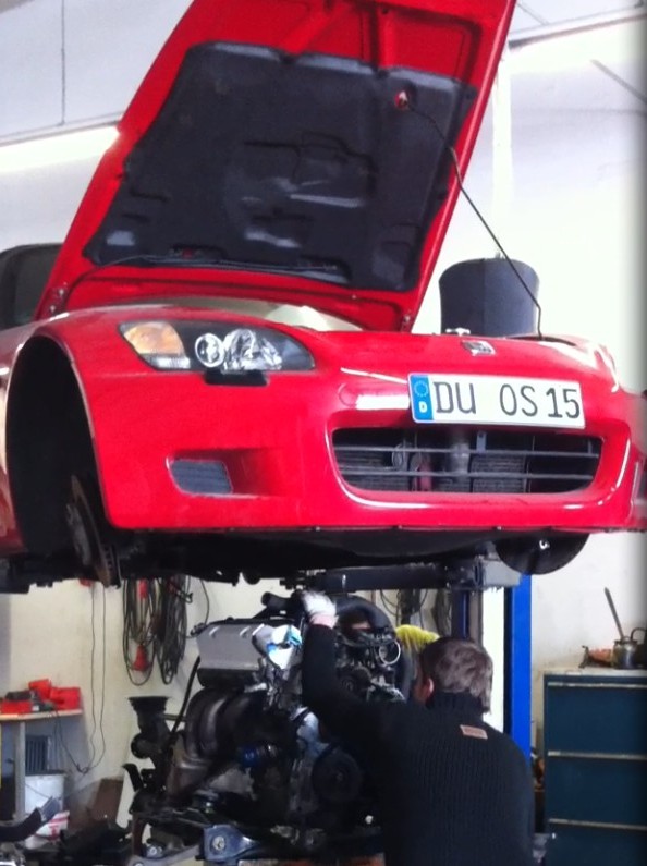

    Hier mal noch die Bilder von mir!

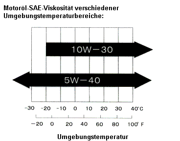

    ich frage mich immer, wieso das 10W30 besser sein kann als ein 5W40 ?!immerhin hat das 10W30 beim kaltstart eine höhere viskosität -> schlechterund bei hohen temperaturen eine geringere viskosität -> eigentl. auch schlechterwo liegen die gründe, dass honda das 10w30 empfiehlt ???
