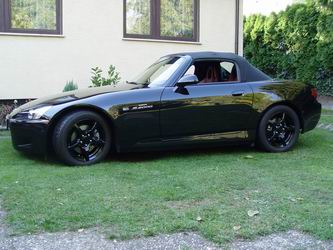

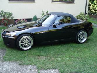

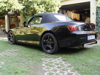

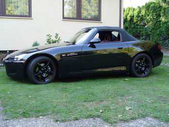

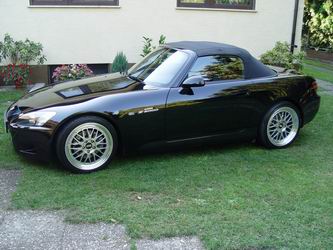

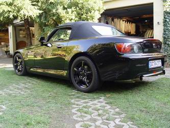

    so ich habe meine schwarzen Felgen heute entlich montieren können. Und die original Radmuttern sehen garnicht mal so schlecht aus Smile
    Hier ein paar Pics
    vorher:
    nachher:
    Smile

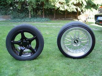

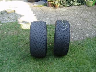

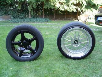

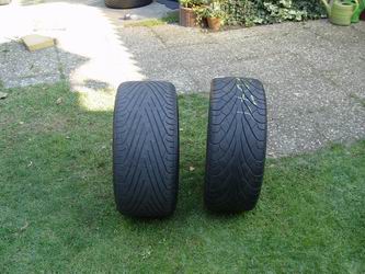

    Hier nochmal ein direkter Vergleich:

    Sieht geil aus, kannst Du stolz drauf sein. Very HappyCool
    Was sind das für welche?

    Ich würde auf originale 16er Tippen... einfach in schwarz...

    Jep,
    so ist es die org. in Wagenfarbe Smile

    Das haut mich jetzt aber glatt um, hätte ich nicht gedacht. Finde ich nicht schlecht. Surprised
    Die originalen gefallen mir eigentlich nicht so sehr. Aber so. Was nen bisschen farbe so ausmacht. Shocked

    Wirklich eine verdammt gute optische Täuschung!!
    Sehen aus wie mindestens 17". Funktioniert aber leider nur bei schwarz.
    Wirklich gut!

    Zum Thema Fahreigenschaften ist mir folgendes aufgefallen im vergleich zu den 18" BBS die jetzt im Keller schlummern Smile.
    Die BBS warem mit Yokohama bestückt. Die originalen 16" mit dem
    S-02.
    - Lenkung ist viel leichtgäniger
    - Beschleunigung ist besser
    - Vmax noch nicht getestet (mit 18" max 248 Kmh)
    - Mit 18" liegt der "S" satter auf der Strasse
    - Beim links oder rechts abbiegen mit etwas mehr Gas, will das
    Heck mit den S-02 viel viel schneller ausbrechen Sad
    - Bei mir gibt es eine Strasse aus dem Ort herraus, nach dem
    Ortsschild (100kmh sind erlaubt) kommt eine recht enge Kurve,
    mit den Yokohama`s kein Problem die Kurve mit 100 kmh zu
    nehmen mit dem S-02 will das Heck ausbrechen (angst breitet
    sich aus Smile)
    - Mein "S" ist mit H&R Federn tiefergelegt, jetzt mit den 16" ist
    das Fahren angenehmer. Mit den 18" ab und an doch recht derbe
    schläge auf die Wirbelsäule Smile
    - Das Putzen der Felgen wird bestimmt leichter hehe Smile
    So das waren meine ersten Erfahrungen.

    also die Farbe ist die originale ---> schwarz.
    Die Bezeichnung für den Lackierer steht in der Fahrertür nähe Tankdeckelöffnung. Ich glaube es war FH-547 oder so?
    Die Felgen müssen mit Verdünnung abgerieben werden, damit Fett oder ähnliches VOR
    dem schleifen entfernt wird.
    Die Felgen habe ich mit einem dünnen Schleifschwamm angeschliffen. Den Schwamm habe ich vom Lackierer. Die Felgen werden nur
    "angeschliffen", d.h. nur bis der Klarlack auf den Felgen stumpf wird. Falls Kratzer in den Felgen sind diese mit 400er Schleifpapier etwas plan schleifen. Die Farbe deckt so manchen Kratzer ab!
    Mit den Felgendeckeln ist es genauso.
    Ich habe für das Lackieren nur 50 Euro bezahlt inkl. Farbe, da ich ja die meiste Arbeit schon geleistet hatte Smile
