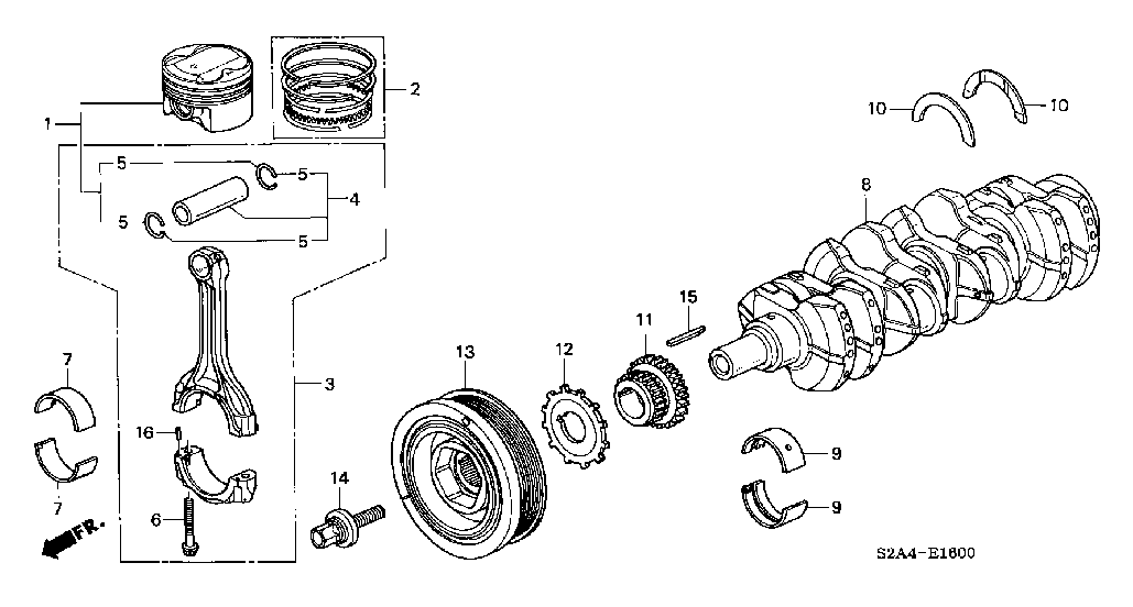

    Die Axialspiel Ausgleichs Elemente ( Abbildung teil 10 ) sind doch nur 3-4 mm Dick von daher kann das überhaupt nicht sein ,bei der Spiel angabe wäre dir schon der Motor komplett um die Ohren geflogen also lass dir nix erzählen .
    Die Axialspiel Ausgleichs Elemente sind doch nur 3-4 mm Dick von daher kann das überhaupt nicht sein ,bei der Spiel angabe wäre dir schon der Motor komplett um die Ohren geflogen also lass dir nix erzählen .
