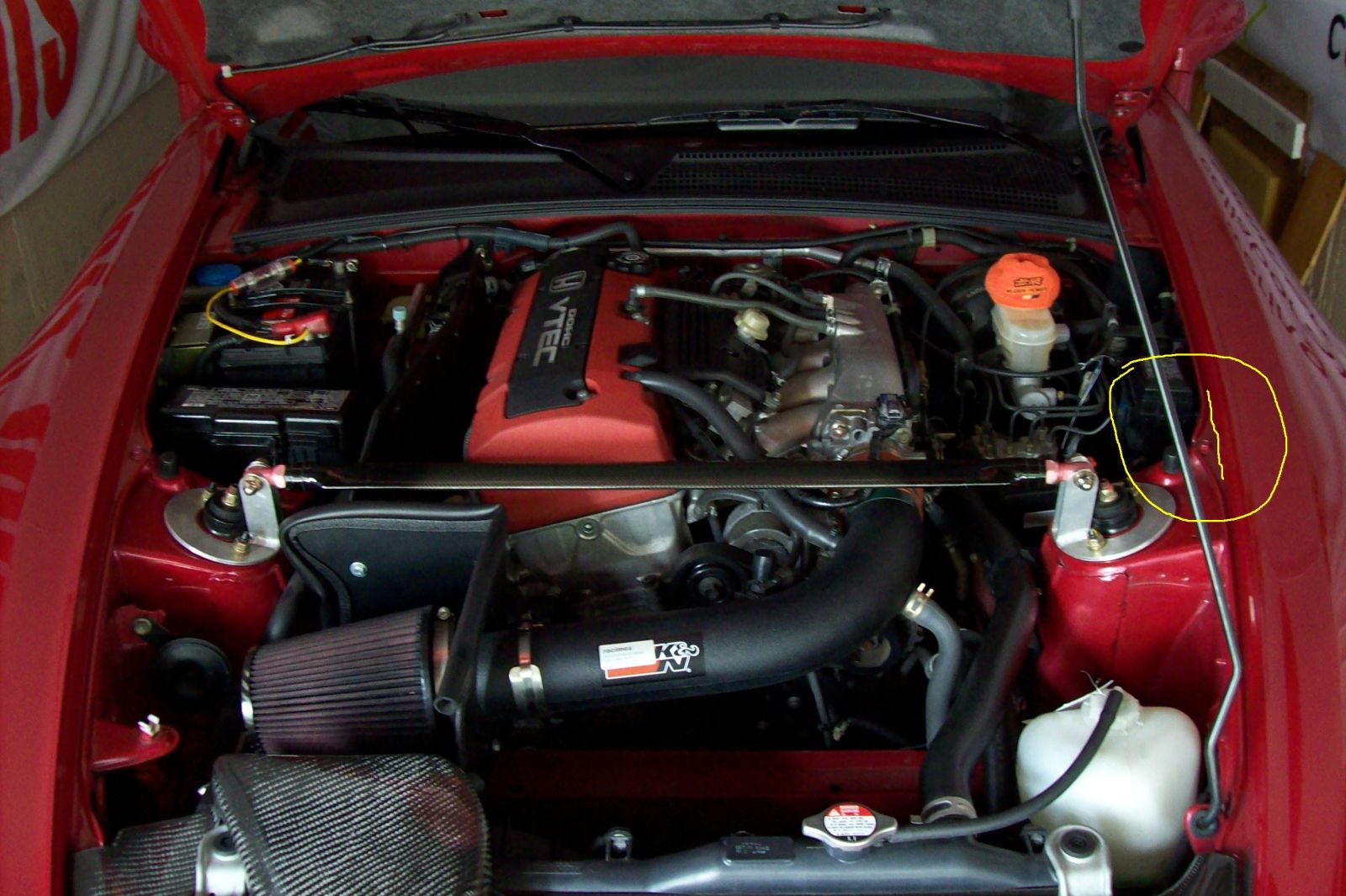

• Hallo zusammen,
    mir ist vorhin beim Motorraum putzen aufgefallen,
    dass am linken Kotflügel, im Bereich der Verschraubung mit dem Chassis,
    der Lack über eine Länge von etwa 12cm aufgerissen ist :cry:
    keine Ahnung, ob das neu ist oder ich nur nie gesehen habe.
    das sieht so aus, wie wenn an schlecht lackierten Stoßfängern der Lack reißt, ihr kennt sowas sicher.
    habt ihr Erfahrungen mit so etwas? wie geht man da am besten vor?
    aus Angst vor Rost, habe ich angefangen, mit Rostschutz-Grundierung (Lackstift) drüber zu pinseln.
    mein Ziel ist es, so viele Schichten drauf zu pinseln, dass der Riss nachher "zugestopft" ist (natürlich lasse ich nach jeder Schicht trocknen).
    am Schluss dann monza-rot Lackstift drüber.
    dass es nie wieder so schön wird, wie es war, weiß ich :cry:
    kotzt mich brutal an.
    werde mal bei Zeiten zu nem Lacker fahren und den fragen, was man tun kann.
    wegen so einer eigtl. Kleinigkeit, den ganzen Kotflügel lacken zu lassen,
    wäre ja auch übertrieben.
    ist halt ne doofe Stelle, wo nach Regen oder Wäsche gerne Wasser eindringt :(
    hier ein Bild, damit ihr die stelle seht:

    Hallo Dome,
    das ist glücklicherweise ja eine Stelle, die nur mit geöffneter Haube sichtbar ist. Ich würde da von Hand den Lack wegschleifen und von Deinem Lackierer nur lokal neu lackieren lassen. Das kann nicht die Welt kosten und auch wenn der Ton lokal nicht 100%ig passt, sollte das an der Stelle unkritisch sein.

  • der farbton wird bei dem perl-effekt lack eh schwierig werden, das ist klar.
    das ist halt so eine enge stelle...könnte mir vorstellen, dass es schwierig ist,
    dort deckend und schön lackieren zu können,
    ohne dass der lack verläuft.
    ich werde auf jeden fall mal nen lacker befragen.
    habe noch nie mit lackierern zu tun gehabt und hab da jetzt auch niemanden
    speziellen an der hand, dem ich voll vertraue.
    ich frage mich auch, wie das passiert ist.
    mein rad hat nie am kotflügel angeschlagen.
    entweder es war schon immer da oder einfach durch die lackalterung (qualität :roll:?).
    hoffentlich hat sich da drunter nicht schon rost gebildet

  • Mit einer Nadel kann man den Lack ganz fein in dem Riss einbringen. den überschuß einfach abwischen.
    Jetzt ist der Riss verschlossen.
    Dann beim Lacker noch 2x Klarlack drauf nebeln und Polieren.
    Fertig !!!!
    Alles in allem keine große Sache und max 20€ für die Kaffeekasse

  • an die idee mit der nadel oder nem zahnstocher habe ich gar net gedacht :twisted:
    jetzt ist es schon "verunstaltet",
    d.h. angepinselt, auch darüber hinaus.
    aber bin mir nicht sicher, ob das mit der nadel funktioniert hätte.
    weil:
    es ist nicht ein haar-riss, sondern schon mit versatz.
    also da geht evtl. schon 5mm rein, bis der lack wieder aufm blech liegt.
    schätze ich so ungefähr.
    ob man mit der nadel genug lack reinbekommen hätte...man weiß es nicht.
    so, wie ich es jetzt gemacht habe, ist auf jeden fall einiges an lack reingedrückt worden, was der sinn davon war.
    jedoch sieht es nicht grade elegant aus,
    bis zum gespräch mit nem lacker aber hoffentlich ausreichend geschützt.
    die einzig vernünftige lösung ist die von nick genannte.
    wird halt schwer, das zu lackieren und den lack muss man auch erstmal auftreiben

  • ich bin gelernter KFZ Lackierer und ich kann dir sagen,wenn der lack gerissen ist , muss du dir keine sorgen wegen rost oder jegliches machen! ausser es sieht vlt nicht so toll aus. Wegen Rost muss du dir sorgen machen wenn der lack komplett durch die grundierung durch gerissen ist und man sieht das metall dann würde ich es schleifen und lackieren lassen aber so hmmm wozu :roll: aber wenn du es machen willst der lackierer wird dir das für kleines Geld machen ;)
    Einmal editiert, zuletzt von ivory90 (4. Juni 2012 um 11:13)
  • ich konnte es nicht wirklich erkennen, ob da nun auch die grundierung mit aufgesprungen ist oder nicht.
    deswegen habe ich es zur sicherheit angepinselt.
    werde heute weitermachen und monza-red draufpinseln.
    hoffentlich sieht es nachher einigermaßen okay aus.
