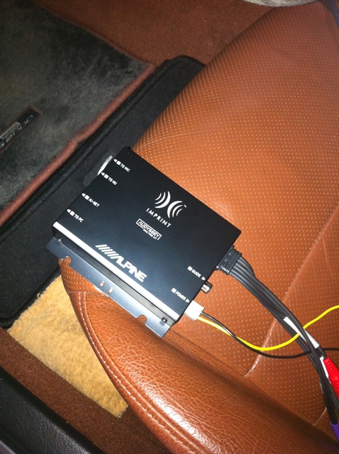

    Moin,
    schafft Euch bloß nie Kinder an - die werden älter und wollen dann ihren iPod im S 2000 anschließen....! Soviel zur Vorgeschichte.

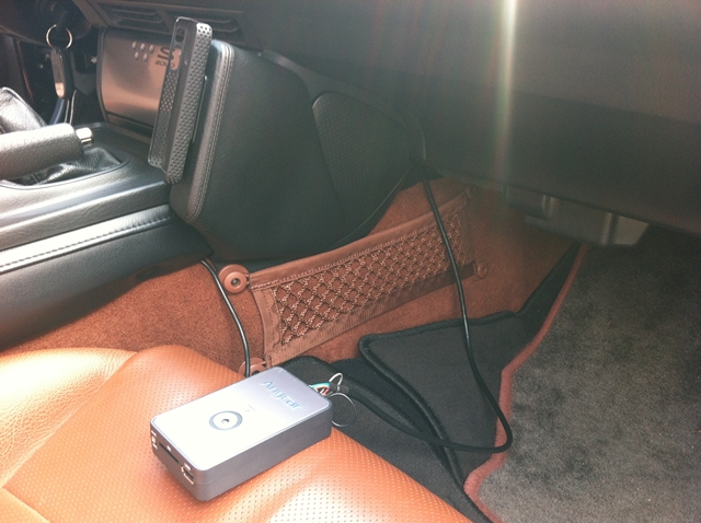

    Mein super Alpine CDA 9853 R mit Bass Engine Pro und allen Schicki Mickis musste also weichen (habe ich schön weggelegt), weil weder USB, noch iPod daran anzuschließen waren.
    Habe es erst mit einem Adapter versucht (s. Foto), aber der lief nicht an dieser HU.

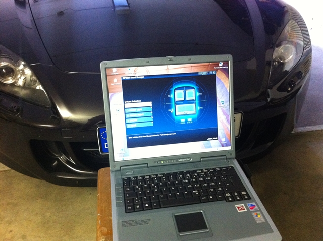

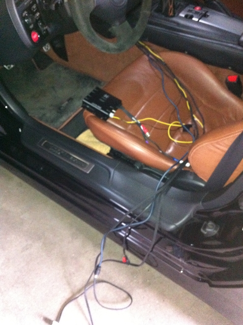

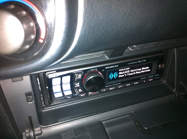

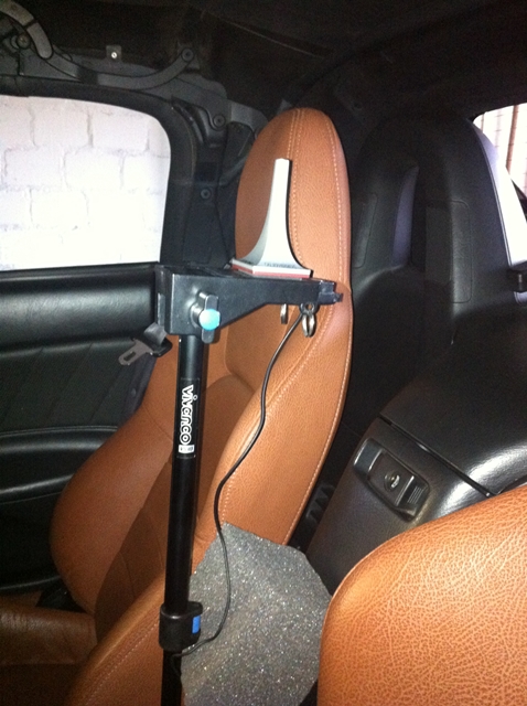

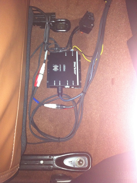

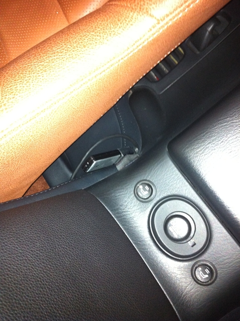

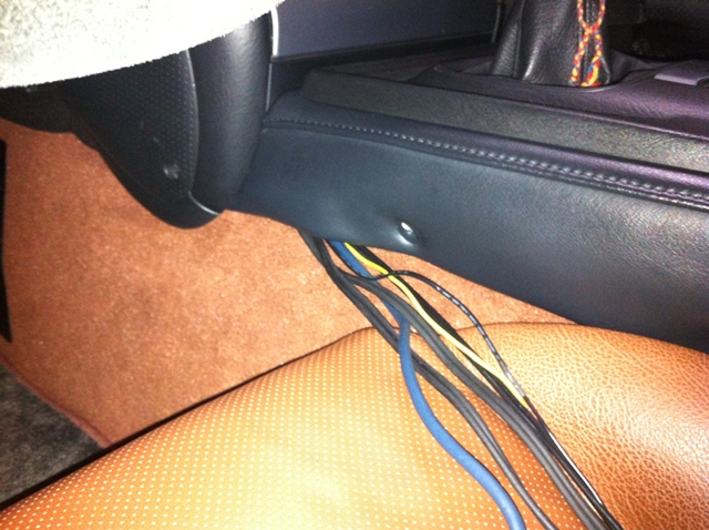

    Also neues Alpine CDA 117Ri mit externem Soundprozessor Alpine PXA H-100 besorgt und dazu die Imprint-Software zum Einmessen der Lautsprecher auf die Innenraumgegebenheiten. Prozessor hat unter dem Fahrersitz Platz gefunden und wurde mit Klettband auf dem Teppich fixiert. Auch der USB-Anschluss ist mit Powerstrip befestigt - also nix Bohren oder Sägen!
    Klangergebis: "Geil, geiler, Krankenschwester!"
    Anbei ein paar Fotos u.a. vom Einmessvorgang mit Mikro auf Stativ im Innenraum usw.

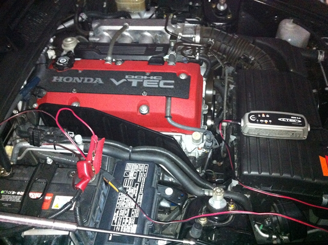

    Und als Abschluss-Bild: Ladegerät an Batterie, weil etwas viel ´rumgedaddelt...!
    Gruß Wolle
