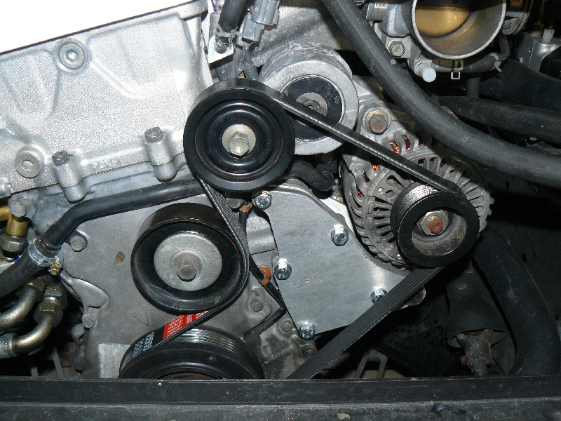

    Aber warum hängen noch die Spann und Umlenkrolle am Motor!? :)
    Da kann man doch bestimmt was Schönes aus einer Gewindestange und Unibalgelenken bauen......zum spannen,verstehst!? :roll: ;)
    Original von shorty
    :thumbup:
    Kann man nicht direkt mit dem Generator spannen mit einem Langloch und Gewindestange?
    Haette man noch weniger Reibverluste
  • Also so hatte der Uwe das doch am Euromeet!
    Nur noch einen Riemen. Hatte doch bilder von gemacht!

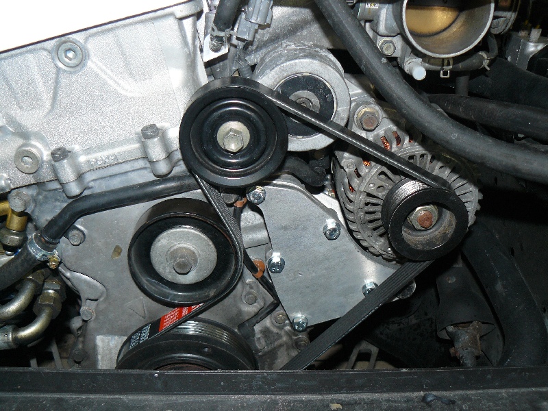

    Bei den neuen Common Rail Motoren die Linde jetzt im Gabelstapler verbaut. werden die Keilrippenriemen nicht mehr durch eine Spannrolle gespannt .
    Den alten durchschneiden .und den neuen mit einem Spezialwerkzeug aufziehen .Sieht so aus als hätte Uwe es auch so umgesetzt .
