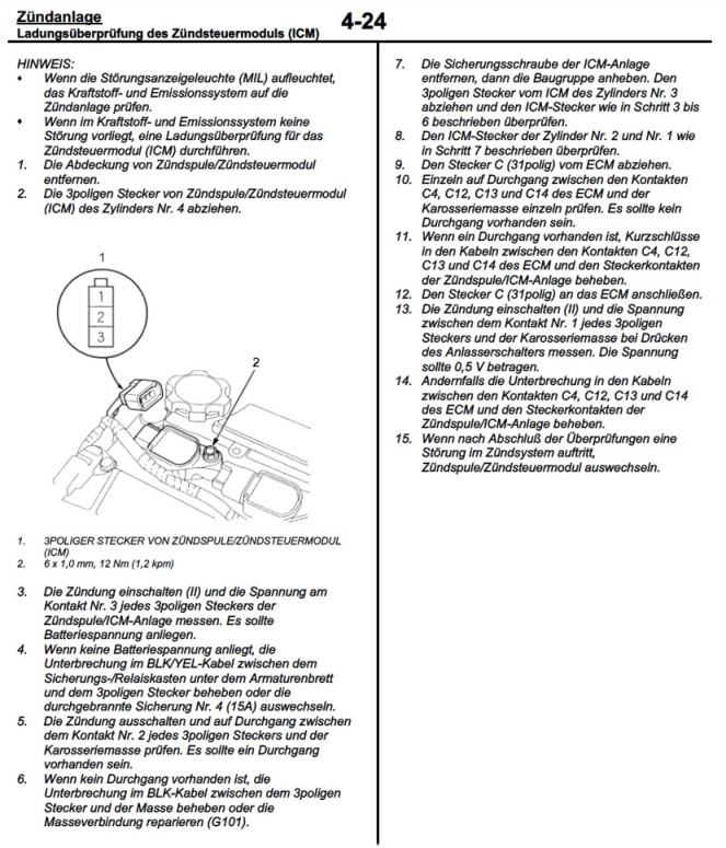

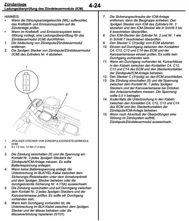

  • @ roku
    Na ja was da steht ist ja nicht wie man eine Zündspule Prüft, sondern ob die Ansteuerung da von funktioniert! Dann weiß man aber immer noch nicht ob die Zündspule defekt ist!
