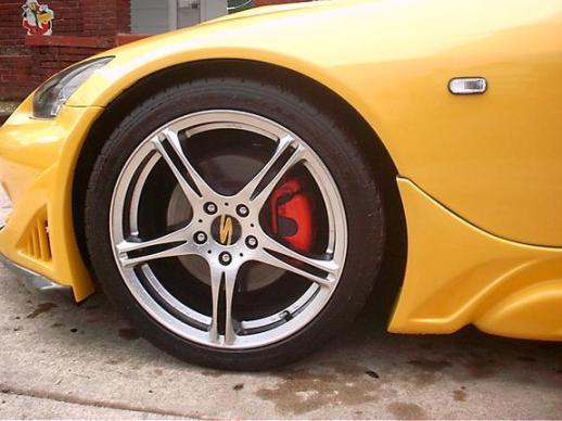

Mit 17" giebt es zum Beispiel die die wunderschönen Work Meister S2R in ihrem wirklich einmalig schönem Design! Die breite und die Einpresstiefe lässt sich frei wählen da sie aus zwei Teilen zusammengeschweist werden!
Hier auf meiner liebsten montiert!

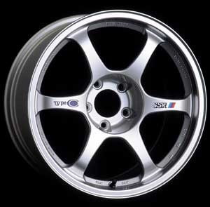

Hmmm... Ich hatte mir die Felgengewichte in den gängigen Grössen (vorderes Rad) nach Herstellerangaben mal zum Vergleich zusammengestellt:
- OEM (6.5x16") = 7.9 Kg
- Work Meister (7.5x18") = 9.4 Kg
- OZ Superleggera (8.0x18") = 8.0 Kg
- SSR TypeC (8.0x18") = 6.8 Kg
Die SSR TypeC kann in der Schweiz mit Zertifikat bestellt werden...wenn diese Gewichte nun stimmen fällt die Wahl ziemlich "leicht"
Über 2 Kg weniger Gewicht am Rad dürfte am Ende ja schon einiges ausmachen! -

Patsch schrieb am Tue, 11 November 2003 14:45
Die SSR TypeC kann man in der Schweiz mit Zertifikat bestellen? Wo denn, wäre Dir sehr verbunden, wenn Du näheres weisst -
sorry, wenn ich für dich antworte patsch, aber ich neheme mal an, dass du ihn auch an brönnimann tuning verwiesen hättest, oder???
brönnimann tuning - 031 734 39 39
http://www.alurad.ch
am besten verlangst du gleich den rolf börnnimann selber, der versteht sein business... -
