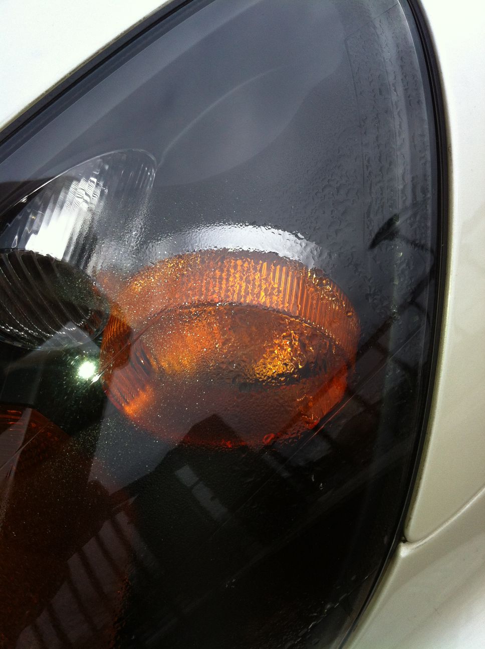

Scheinwerfer Fahrerseite beschlägt...
  • Warum fragst du das nicht deinen Händler?
    Vielleicht ist's in der Garage zu feucht und die Feuchtigkeit drang in den Scheinwerfer ein.
    Durch die kühle Aussenluft kondensiert das Zeug dann am Glas...

    Moonwalker: Das ist ärgerlich. Wenn der Händler nichts mehr auf Kulanz macht, würde ich den Scheinfwerfer zunächst ausbauen und in der Wohung trocknen. Eventuell hast du Glück und er bleibt danach trocken. Wenn nicht, dann alle Wartungsöffnungen wasserdicht verschließen und in eine Wanne mit Wasser tauchen, vielleicht kannst du dann sehen wo das Wasser eindringt.
  • Weil die meisten meiner Fragen sich mit "Tuning" (Veränderungen am Auto) befassen und mein Händler ein OEM-Anbeter ist?! :P
    Wenn er in der Wohnung trocknet, bleibt er sicher nicht trocken, weil das bedeuten würde, dass der Wasserdampf aus dem Gehäuse gelangt.
    (Und somit auch problemlos wieder rein kann :) )
    Original von jesus0815
    -->Scheinwerfer ausbauen
    -->Trocknen (Fön, Heizung etc.)
    --> Spalt zwischen Glas und Unterteil mit Silikon abdichten.
    So hält das bei mir schon 4 Jahre ohne Probleme !
    Hab in meine Rückleuchte ein Loch gebohrt, damit das Wasser abgelaufen kann.
    Geht genauso gut :P

  • Hallo zusammen,
    wir haben bei Honda mal Kulanzantrag gestellt... falls nicht kann ich immer noch basteln oder einen gebrauchten kaufen.
    Mich wundert dennoch, wie eine Scheinwerfer ohne Fremdeinwirkung nach 4,5 Jahre undicht wird...

    Original von Moonwalker
    Hallo zusammen,
    /M.
    Nun ja da der Scheinwerfer nicht verschweißt ist sondern verklebt kann beim anbringen der Klebe masse schon mal etwas schief gehen. Vor allem wenn ein Arbeiter diese verklebt. Die sind auch nicht unfehlbar.
    Aber ich kann dir aus eigener Erfahrung sagen, habe mal für den größten Zulieferer von Rückleuchten gearbeitet :roll:, das die verschweißten auch nicht besser sind ;). Da raucht schon mal ein Karren beim Regen Test in der Halle ab oder das Lichtfenster fällt während der Probefahrt des kunden ab :D. Und das bei neuen Leuchten die scheinbar alle Test vor Auslieferung bestanden haben.

  • Alex... :roll:
    Das Glas ist ja nur geklebt..
    Und ich behaupte, dass genau dort Wasser eingedrungen ist.
    Alternative: Lampe wurde gewechselt und nicht dicht eingesetzt, sodass da Feuchtigkeit eindringen konnte.
  • Abend,
    Auch hier übernimmt Honda 50% der Kosten. Wobei der Scheinwerfer nicht gerade günstig ist :-).
