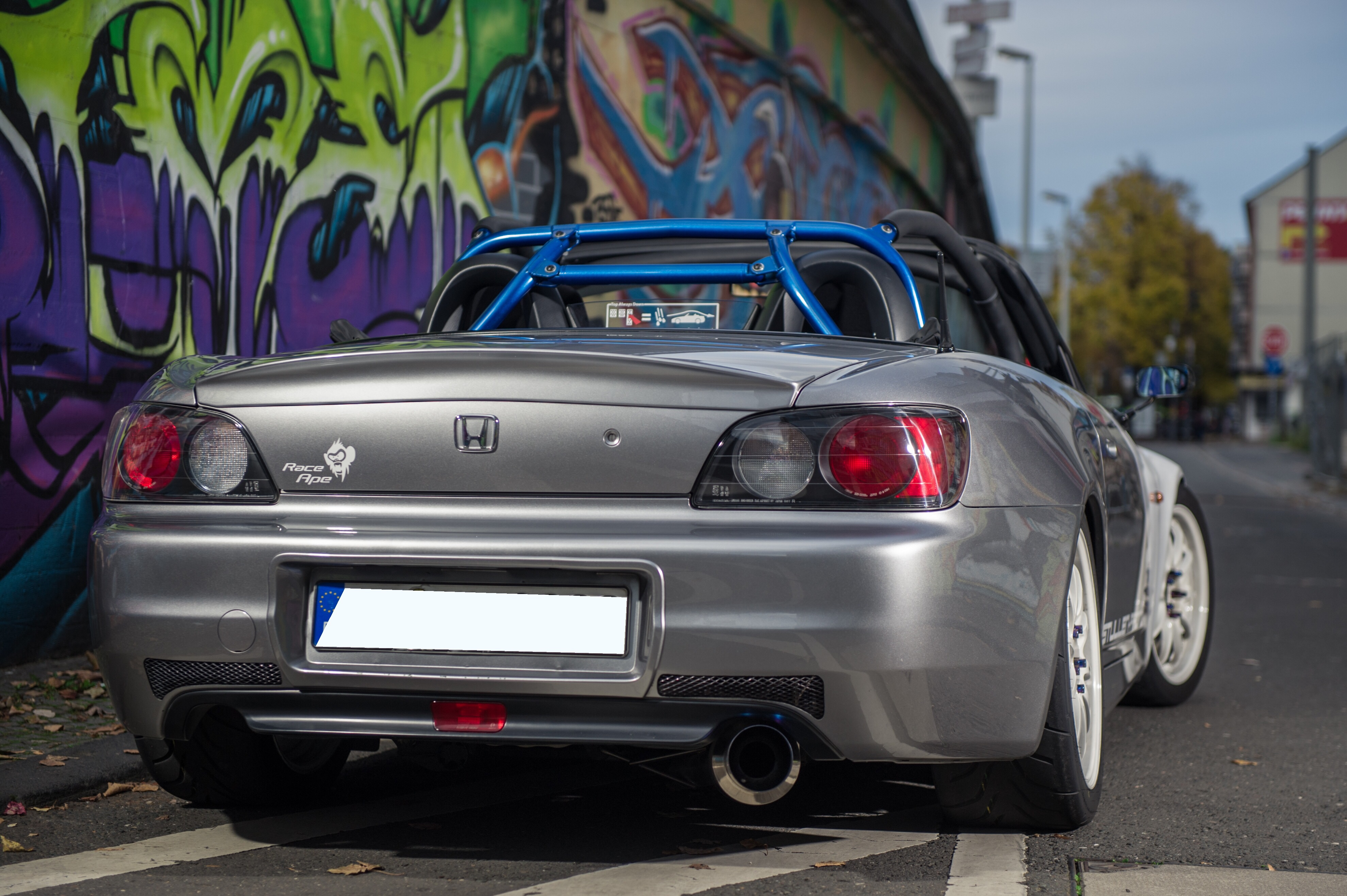

    Krass bei mir sieht 3.2 grad so aus 8o :
      • 2,05 MB
      • 3.960 × 2.635

    Das sieht bei mir fast genau so aus Andy, ich muss mal ein Bild machen wenn er gerade steht.
