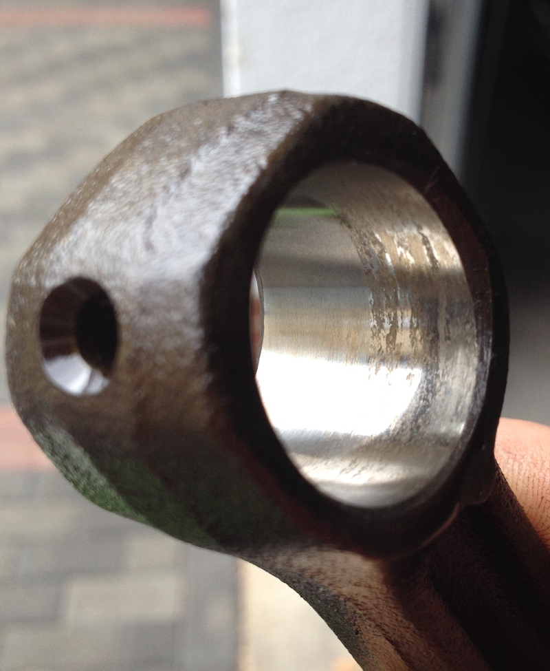

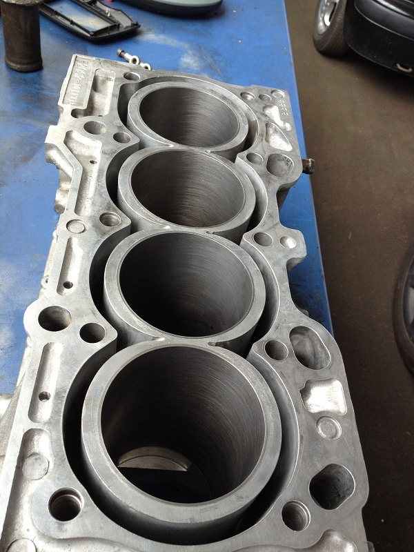

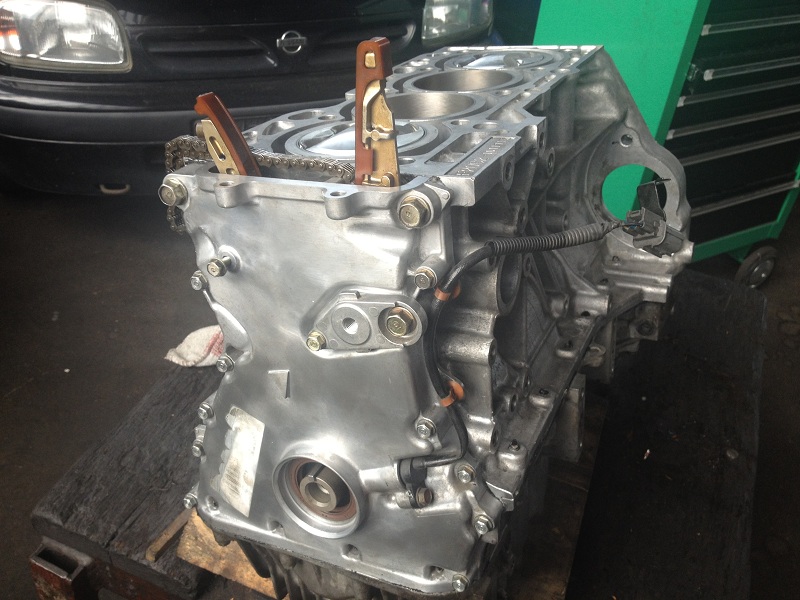

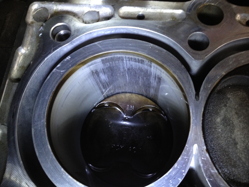

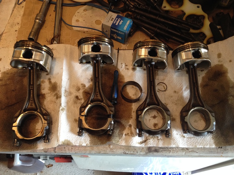

    Erst mal hier endstauben :lol:
    So nach gut 2 Jahren und 20000km wurde der Motor noch mal zerlegt um zu schauen wie alles aus schaut und ich muss sagen, bin zu frieden^^

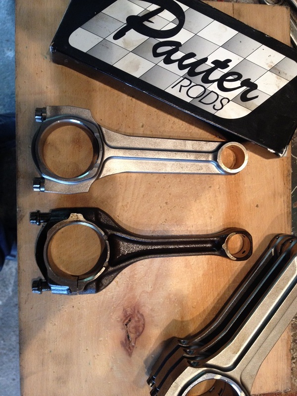

    Hab denn jetzt natürlich nicht nur zerlegt um zu schauen ob alles ok ist, sonderen in dem zuge kommen andere Pleuel rein da mir die OEM schon beim letzten zusammen bauen nicht gefallen haben (siehe bild).

    Oh, das obere Auge sieht aber :? aus.
    Sind die alle so?
    Oder nur das eine?
    Von welchem Zylinder?

    Schätze das ist von dem Topf der gefressen hat.
    Die Pauter Pleuel haben ja Bronze Buchsen, die OEM nicht, da wird der Kolbenbolzen im Pleuel eingeschrumpft. Wird jetzt der Bolzen in den Kolbenbolzenaugen eingeschrumpft!?

    @ Los Eblos
    Die sehen alle so aus, deswegen tausche ich die ja.
    Wo ich das vor 2 Jahren gemacht habe war das auch schon da, aber nicht sooo vorangeschritten.
    Andy
    Nein das Pleuel ist vom 3 Zylinder, der 4 hatte gefressen.
    Die Pauter Pleuel haben irgendeine Messinglegirung benutzt, sied man auf dem Foto schlecht mach ich auch mal ein gutes.
    Und die Kolbenbolzen sind nicht eingeschrumpft da ist alles beweglich ;)
    Kann ja die Tage mal die anderen Ablichten und hier hochladen, dann könnt ihr euch ein Bild machen.

    • #25
    na sag ich doch, dann wird der Bolzen in Kolbenbolzenaugen eingeschrumpft und im Pleuel bleibt er beweglich ;)

    • #26
    Original von AndyAP1
    Das ist je nach Baujahr unterschiedlich.

    • #27
    :lol: Der Bolzen wird da nicht eingeschrumpft werde in denn Kolben noch in das Pleuel an denn Seiten vom kolbenauge ist ein Sprengring, denn macht man raus und man kann Dan denn Bolzen mit dem Finger raus Drücken.

    • #28
    ok, also eher Standard Technologie ohne Schrumpfpassung
    Honda WHB

    Na ja bei 70 °C eriecht man keine Schrumpfpassung :roll:
    Ist wohl ehr zur Montageerleichterung.

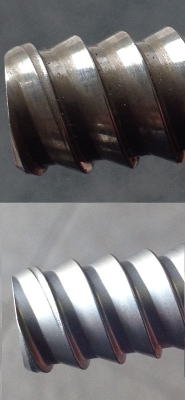

    So bilder von denn Pleuels hab ich noch nicht geschaft zu machen, muste erst mal das Pleuellagerspiel prüfen aber das past schon mal :)
    Hab aber geschafft mein Kettenspaner zu zerlegen und die Schnecke Glasperlgestrahlt ^^
    Sied dann so aus.
      • 92,75 kB
      • 370 × 800
    Einmal editiert, zuletzt von BLACK JAGUAR (15. April 2014 um 20:02)

    Die Wärmeausdehnung der Kolbenlegierung bei 70 °C ist... :roll:
