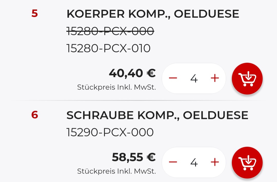

  • Hi zusammen,
    Damals um 2002 wurden ja die Hohlschrauben (Kugelventile) aktioniert.
    Wohl von 2 oder 3 auf 4 Löcher. Ok.
    Jetzt habe ich aber gesehen, dass die Spritzen/Röhrchen auch einmal eine neue Nummer bekommen haben.
    Weiß jemand, was geändert wurde?
    Vielleicht gibt es ja eine bessere und eine schlechtere Kombination aus Schraube und Düse? Evtl wurden die Düsen auf die mehr Löcher der Schraube angepasst?
    Danke für euren Input
