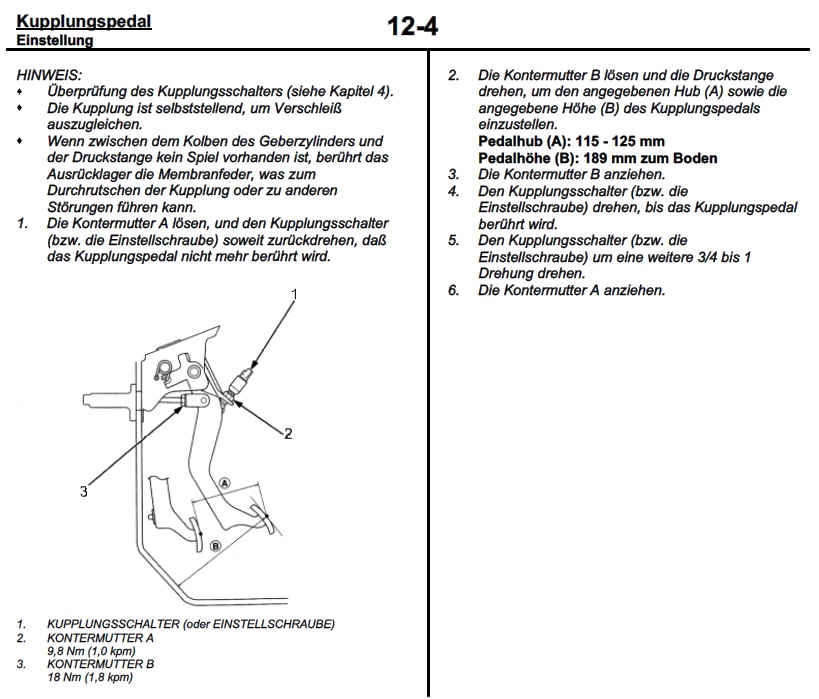

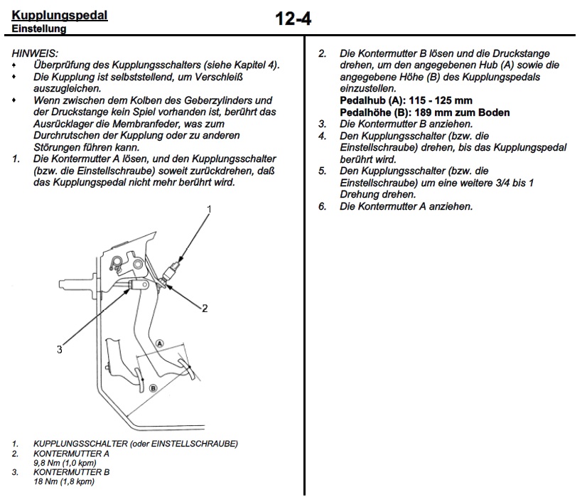

  • Ich würde das, wie Markus schon sagt, auch möglichst schnell klären, bevor das Ausrücklager oder die Kupplung Schaden nimmt. Schau Dir auch mal die korrekte Einstellung des Kupplungspedals an. Das würde zu Deiner Beschreibung passen. Wurde hier schon mal dran gedreht? Wie ist denn der Flüssigkeitsstand im Behälter?
