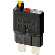

  • Ich möchte keinen neuen Threat auchmachen, aber ich habe keine genaue Erklärung zu dem Sicherungsthema gefunden.
    Kann jemand diese Prozedur mal als Dummy How To erklären? :D
    Sorry ist mein 1. Winterschlaf beim S.
    Insbesonder das Thema Anlasser via Startknopf drehen verwirrt mich etwas? :
  • Ties, ist doch ganz einfach.
    Du ziehst besagte Sicherung. Dadurch ist die Spritpumpe lahm gelegt und kann beim Starten keinen Spirt in die Zylinder pumpen. Wenn du jetzt also die Zündung anmachst und den Startknopf dann 3x für ca. 10 Sekunden gedrückt hälst kann der Motor nicht starten weil er leinen Sprit bekommt. Gleichzeitig wird aber trotz allem im Ölkreislauf Öldruck aufgebaut. Hierdurch kommen sämtliche notwendigen Teile in den Genuss einer frischen Ölschmierung
    Dananch einfach die Sicherung wieder rein, Spritpumpe fördert, Motor startet.

    In dem thread wird auch besprochen, ob es überhaupt sinnvoll ist. Letztlich isses eine Glaubensfrage.
