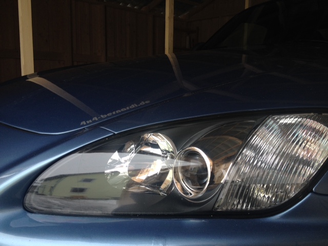

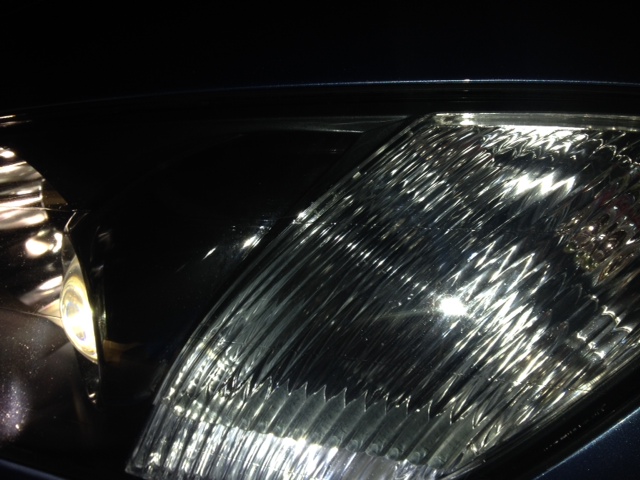

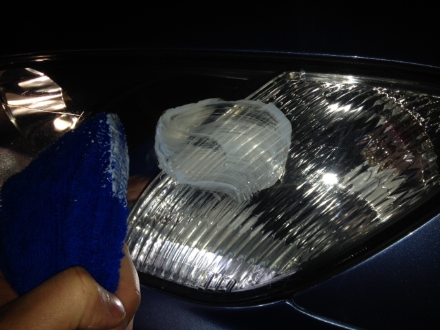

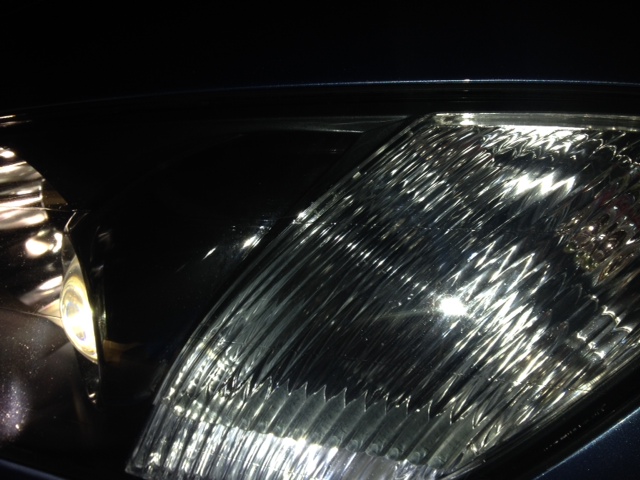

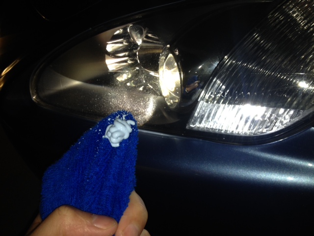

    grad nicht sicher ob ich das in diesem hier geschrieben habe, ich geh mit der hellblauen von 3M drüber, ob mit hand oder poliermaschiene, sieht danach top aus, mache gern morgen mal ein bild...!
    :thumbup: Sieht gut aus.
    Anderswo aus dem Profibereich las ich, dass man nach dem Polieren auf jeden Fall lackieren solle, weil das sonst nicht von langer Dauer ist. Siehe auch Bernds Link oben.
    Wie siehst Du das?
    Einmal editiert, zuletzt von Los Eblos (29. Januar 2014 um 17:24)
  • Das sieht ja wirklich top aus! :thumbup: 8) Wie neu...
    Welche Poliermaschine hast du benutzt? Welches Poliermittel und was für Hand-Schleifpaste?
    Mehr Details bitte :)
