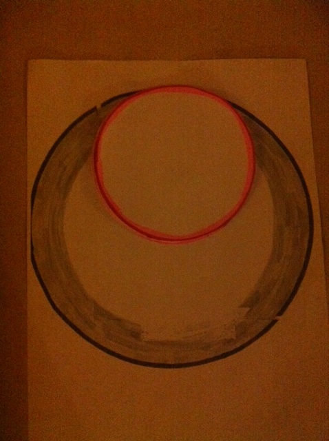

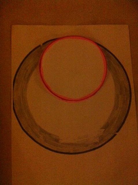

• Bei uns auf der "Schobermesse" (Art Oktoberfest) gibt es einen Spielstand bei dem man ein Tablet Telefon etc gewinnen kann indem man folgenden Aufgabe loest.
    Ein Kreis (wie auf dem Bild) mit 5 kleineren Kreisen komplett abzudecken.
    Kaum einer schafft es aber es ist zu schaffen, da der Budenbetreiber es jedesmal vorzeigt und schafft.

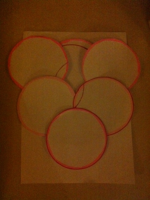

    Ich habe vor Ort und Stelle die Abmessungen in ca abgemessen und nachgebaut, Zuhause funktionniert es auch, wohl auch weil die Abmessungen wohl nicht 100 pro stimmen.
    Hat da einer Mathematik/Geometriekenntnisse, wie man die kleinen Kreise legen muss, damit man eine maximale kreisrunde Flaeche abdecken kann?!

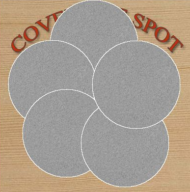

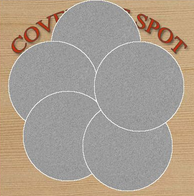

    Dein zweites Bild... da sind es nicht 5, sondern 6 kleine Scheiben.
    Einmal editiert, zuletzt von Los Eblos (11. September 2013 um 21:13)
  • Mit sechs kleinen Kreisen die den halben Radius des großen Kreises haben kann man die Kreislinie abdecken. Um den ganzen Kreis abzudecken müssen die Kreise schon mal mehr als die Hälfte des Radius des Großen haben.

    Original von Los Eblos
    Stimmt, sollen 6 sein
    Original von Diablo70
    Die komplette Flaeche muss abgedeckt werden, nicht nur die Kreislinie

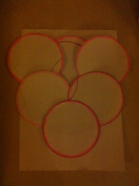

  • Geht doch wie Du siehst
    Die kleinen Kreise sind leicht groesser als die haelfte des grossen Kreises.
    Dieses "Spiel" ist anscheinend schon sehr lange in den einschlaegigen Kreisen bekannt, ich suche halt mehr Informationen dazu ueber die genauen Groessenverhaeltnisse bzw ueber das exakte Auslegeverfahren.
