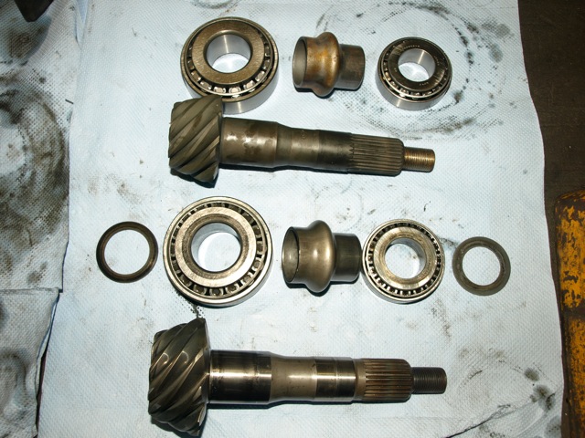

  • Bin grad auf der Suche nach den OEM Teilen die ich brauche wenn man das Diff überholen lässt. Hab das gefunden:
    - front pinion bearing
    - rear pinion bearing
    - crush tube (pinion collar)
    - pinion lock nut
    - pinion lock nut washer
    - pinion seal
    brauche ich noch andere Parts und/oder hat jemand grad zufällig die ganzen Teilenummern zur Hand bevor ich die raussuche?

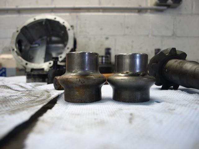

    Position 10 gibts von ich glaube Spoon in verstärkter Ausführung, was dafür sorgen soll, dass unter großer Last diese Hülse nicht gestaucht wird und sich somit das Spiel nicht kaputt-vergrößert.

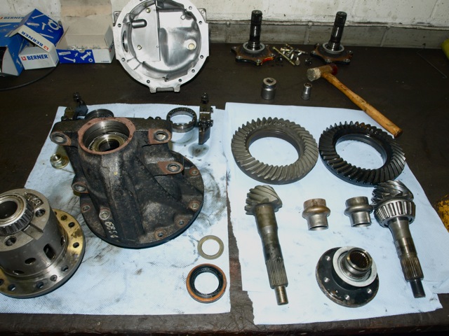

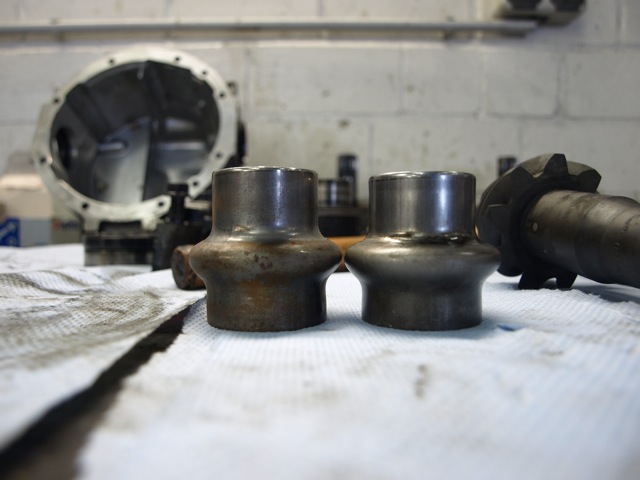

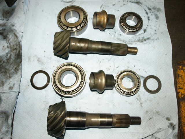

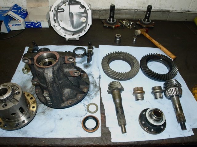

  • Ich bau grad das 4.77er Übersetzungsset in mein Diff (80k gelaufen) ein die ich bei hardtopguy bestellt hab. Messuhr, Presse und Tuschierpasta ist grad auf dem Weg zu mir in die Werkstatt.
    Ich habs schon fast kompett zerlegt, das Lager vom Kegelrad fehlt noch.
    Der Knackpunkt wird der richtige shim (spacer, oder Expanderring) sein. Gibts von Honda von 3.08 ... 3.44 in 0.03mm Schritten.

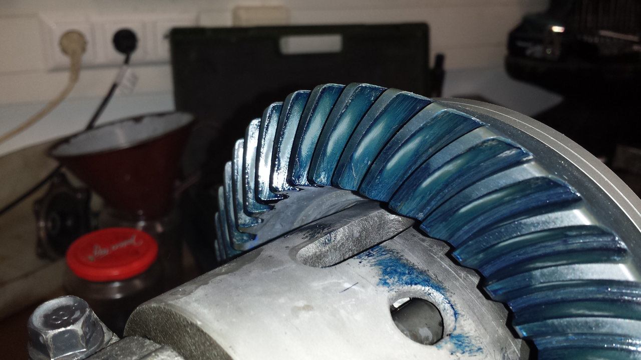

  • Habe vor einigen Tagen alle Teile beisammen gehabt (Unterlegscheiben, Messuhr, Presse, Tuschierpasta...), nach reinigen von allem hab ichs Diff lauf WHB zusammengebaut um das Tragbild zu checken.
    Also es geht um eine 4.77er von HTG in ein Diff das 80tkm gelaufen ist.
    Original war ein 3.14mm (gemessen) Expanderring im Diff drin, den hab ich mal genommen.
    Vorspannung des Kegelrades hab ich mit Federwaage eingestellt.
    So, dann die blaue Pasta schön sparsam mit dem Pinsel drauf und unter Druck vor u zurück drehen.
    Das Ergebnis schaut gar nicht mal schlecht aus.
    Es ist an der Grenze zum Oberkontakt (WHB Seite 15-24) würde ich mal sagen.
    Soll ich das so lassen ?

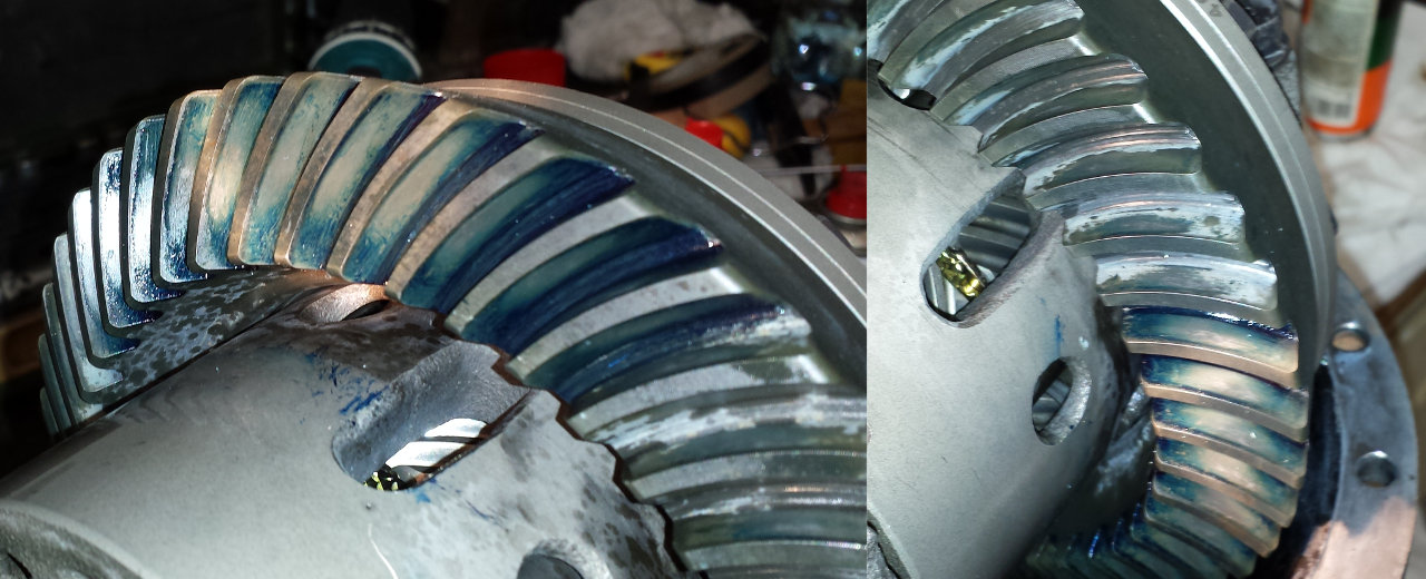

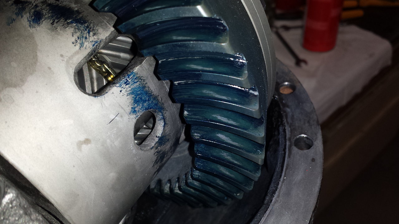

    Original von bpaspi
    Ich finds zu hoch. Das Tragbild wandert nach dem Einlaufen ja noch weiter hoch.
    Danke für deine Meinung, finde ich auch man kanns noch weiter runter stellen.
    Gesagt getan, dazu hab ich meine Din988 Passscheiben auf 3.20mm gestapelt.
    Ich lass es so, schaut ein wenig besser aus :)
