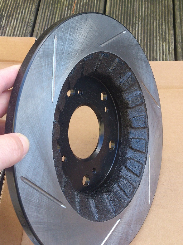

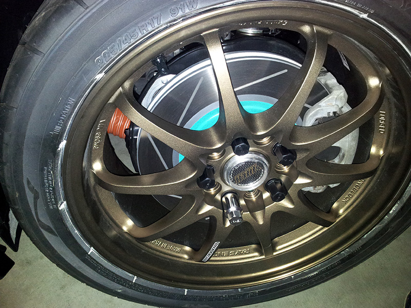

  • Bernd, mir geht es nicht um "MUGEN" sondern um die scheinbar bessere Belüftung - Endlüftung der Scheibe im Vergleich zu OEM Stock.
    Die Spoon sind Stock nur gebohrt - da finde ich den Preis ungerechtfertigt, die Mugen sind Neukonstruktionen.
    Hersteller ist bei allen denke ich Dixcel.
    Tarox, Sandtler GT und Co. etc. sind auch nicht preiswerter.
    20-fache Preis - ist leicht übertrieben :lol:
    320,- EUR der Satz + Zoll und Shipping find ich noch akzeptabel

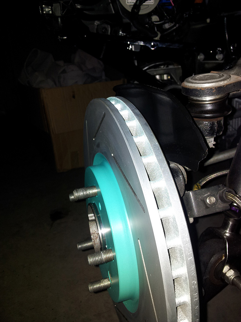

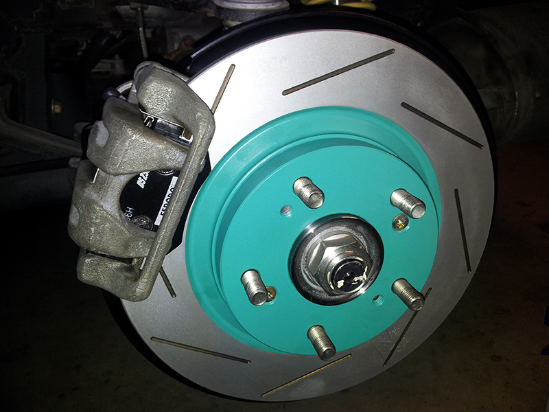

  • Ich hab vorne und hinten die Project µ Club Racer Scheiben als OEM Ersatz und als Beläge die DS2500. Konnte Sie noch nicht ausgiebig testen aber der erste Eindruck ist schon mal sehr gut, kann aber auch an den Belägen liegen.
    Mods: Mugen Intake/Header/Exhaust/Active Gate Rotors, Hondata FlashPro, Invidia 60mm Testpipe, Endless MX-72, KW V3, 17" CE28N, Michelin PS4, Spoon Gusset Plate, Spoon Rigid Collars, J's STB & ETD, Beatrush Braces, Fender Braces, Stahlbus Bleeder Valves, Radium '06 OCC, Vibra Technics Engine Mounts, Hasport 62A Diff. Mounts, Koyo Radiator, Fluidampr, CR-Sway Bars.
  • danke Marius, das ist mal eine Aussage :thumbup:
    Genau wie die Mugen haben sie auch Belüftungsbohrungen und die beiden Bremsplanflächen scheinen etwas dicker zu sein, daher vielleicht weniger Verzug!?
    Sind es die wärmebehandelten Cryo Treated Rotors die du verwendest?
    Wie sieht es mit der braunen Pest - Rost aus sie sind ja nicht verzinkt oder galvanisch behandelt?
    Eddy die hatte ich auch schon in der Auswahl - mach mal den Betatester :lol:
