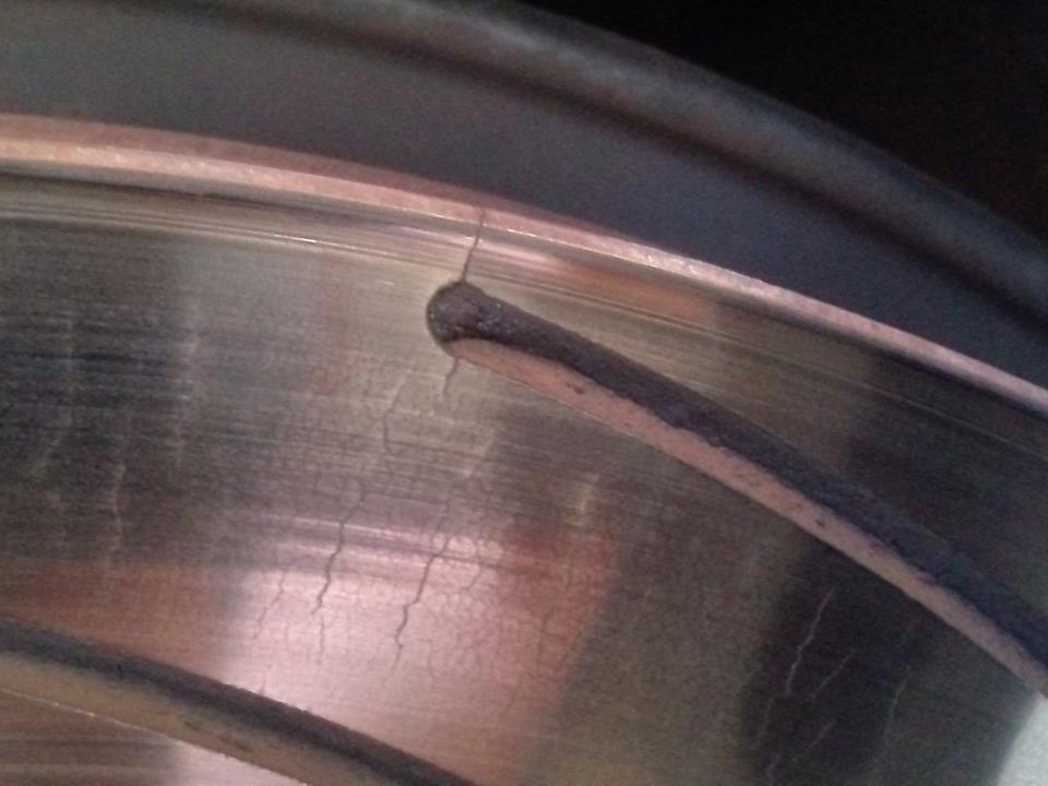

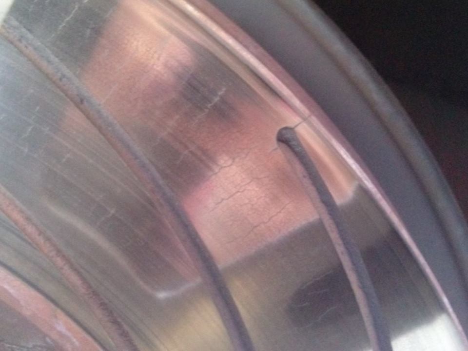

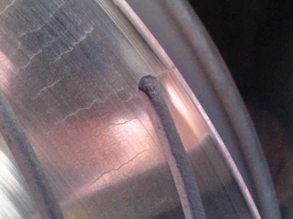

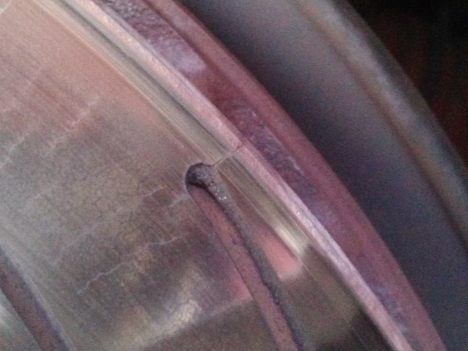

    ich war heute mit meinem S bei Honda, um TÜV und Inspektion machen zu lassen. Als sie mir heute Mittag den S wieder gaben, machte der Werkstatt-Yogi mich auf "Hitzerisse an den vorderen Bremsscheiben" aufmerksam und empfahl mir, die Scheiben zu wechseln.

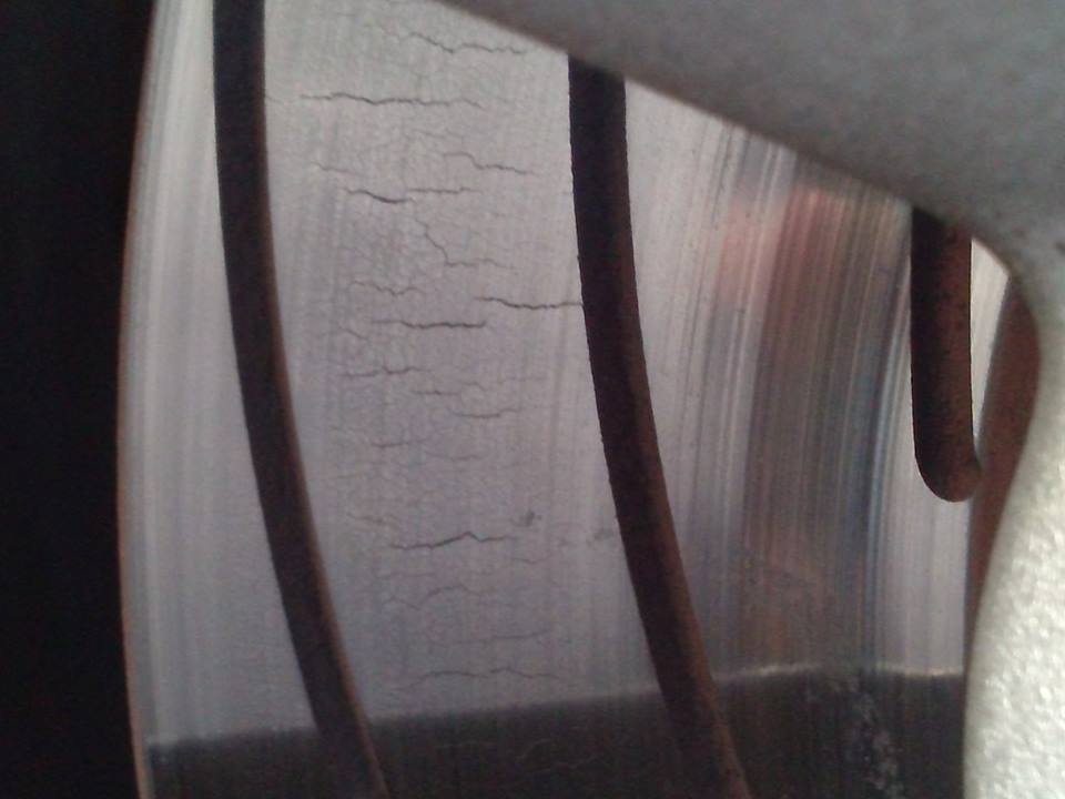

    Ich weiß, daß meine Scheiben schon seit ner Weile solche hitzebedingten Strukturen auf der Oberfläche haben. Richtige Risse (wie sie hier schon desöfteren z.B. von UncleHo gepostet wurden) sind das meiner Meinung nach aber nicht. Denn wenn ich mit dem Finger drüber fahre, fühlt sich das total glatt an.
    Trotzdem hat der Werkstatt-Typ mich nun doch ziemlich nervös gemacht und ich weiß nicht, ob es evtl. wirklich besser wäre, die Scheiben zu wechseln.

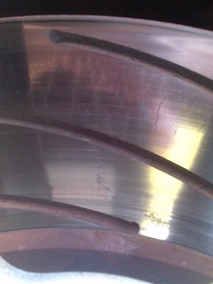

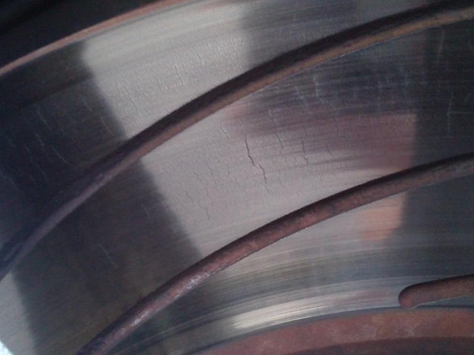

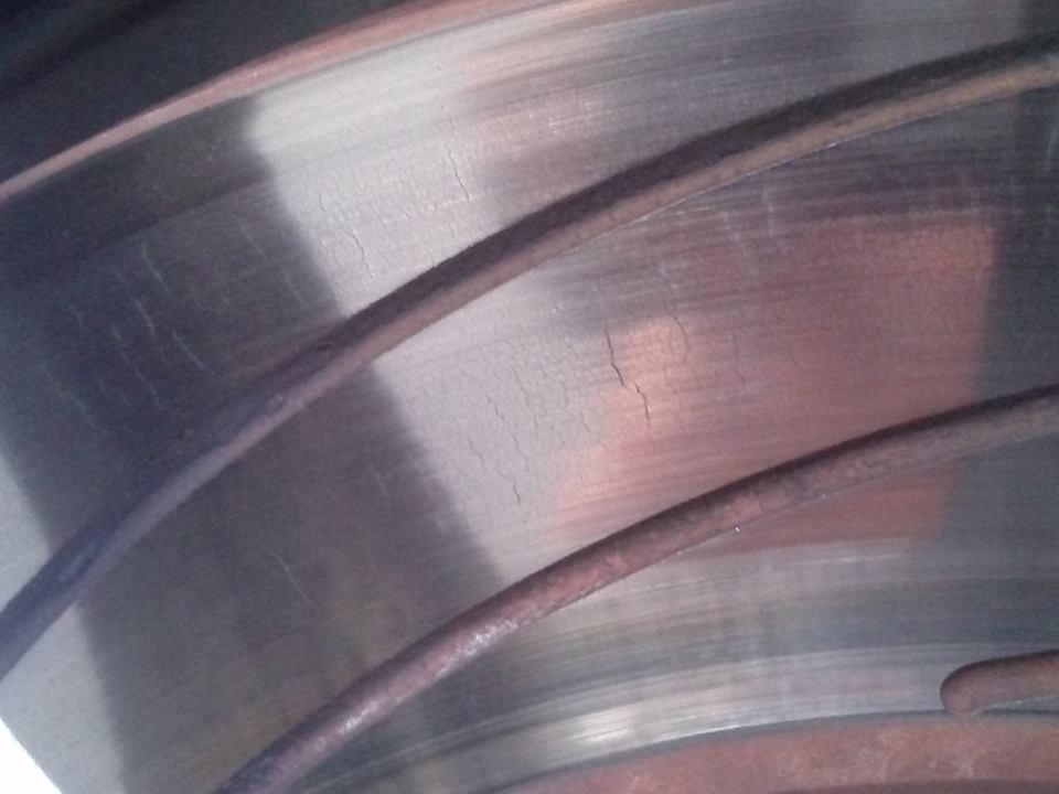

    Hier mal ein paar Fotos, die ich auf-die-Schnelle mitm Handy gemacht habe, ohne die Räder zu demontieren.
    Was meint Ihr? Ist das Scheibenbild "normal"? Oder sollte ich mir wirklich neue besorgen?
    Ach so, das sind übrigens Tarox F2000. Montiert sind sie seit Juni 2011.
  • Die Risse an Deinen Scheiben scheinen den Bildern nach schon tiefer reinzugehen. Die Struktur ist durch die Risse wie durch Sollbruchstellen geschwächt. Dem Rand nach zu schätzen, haben die Scheiben auch schon ordentlich Abrieb gesehen (Verschleißgrenze ist 23 mm) . Deine Werkstatt hat Recht -> wird Zeit zum Wechseln.

    Bernd: Diese flächigen Risse sind wahrscheinlich wirklich bedenkenlos. Da bin ich völlig Deiner Meinung. Wie gesagt, wenn ich mit dem Finger da drüber fahre, fühlt sich das völlig glatt an.
    Aber das da am Scheibenrand, zwischen Schlitz-Ende und Scheibenrand, das ist mir wirklich nicht geheuer... :?
    Dennis... Mach sie neu. Die haben erstens genug geleistet und zweitens sehen die Risse am Ende der Nut aussen heavy aus. Definitiv neu machen bitte. Safety first. Die paar Kröten.
    Einmal editiert, zuletzt von Los Eblos (2. April 2014 um 21:16)
  • Ich kann nachvollziehen, was Du meinst, Bernd. Aber ich weiß nicht, ob ich mit billigen oder rissigen Scheiben wirklich noch mit gutem Gefühl beherzt in die Bremse latschen würde, wenn ich auf der Nordschleife bin ... :-| Die Geschichten von den Porsche-Jungs sind ja schon ziemlich krass! Von wegen: "so lange sich die Risse nicht vereinigen..." :o

    Wie die Risse da bei der F2000 aussehen, find ich aber uncool... speziell da am Ende der Nut ganz aussen. Wie war das? Kerbspannungen? Tobi? Nuten sollten nach aussen offen sein? Da war doch was?

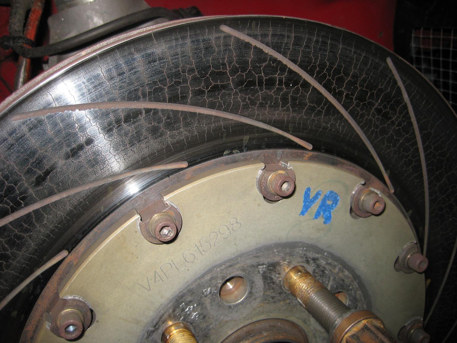

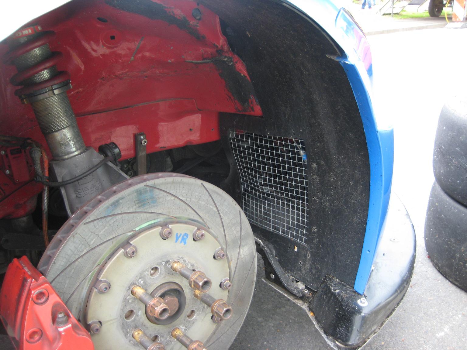

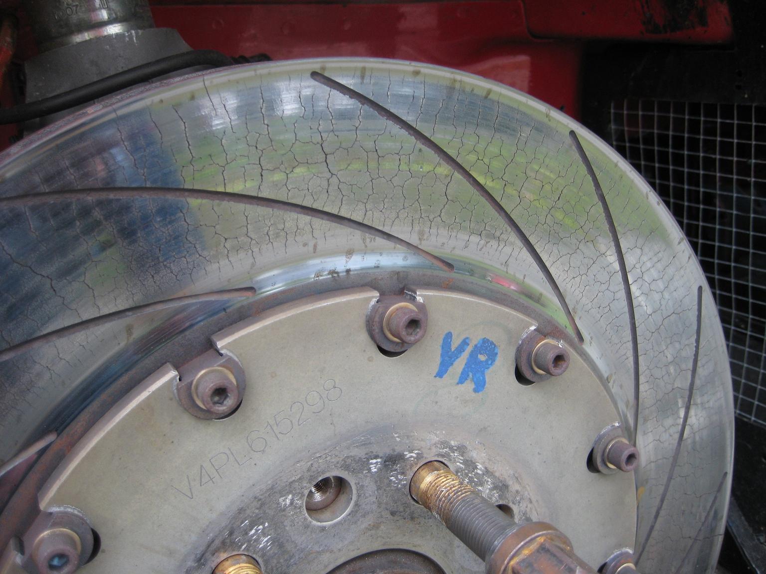

    Lars, ich hab mal bei einem Rally-Event ein Renn-Auto gesehen (glaub, das war ein Seat Leon o.ä.), dem hab ich mal ins Radhaus geguckt. Die Scheiben waren über und über mit Rissen übersäht. Glaub ich hab das auch fotografiert, muß mal suchen, ob ich das noch finde...
    ...darum meinte ich ja, die flächigen Risse machen mir gar nicht mal soooo Sorgen, seit ist die Bremsscheiben von diesem Rennauto gesehen habe.
    [Edit]...hab die Fotos gefunden.
    Hier:
    Andy :D DU bist im Tuning-Wahn! 8)
    Wozu bei Dennis da jetzt andere Hardware installieren? Hat doch gut funktioniert bei Dennis. Fürs gute Gewissen rümpelt man die Scheibe eben weg, wenn man meint. Bei den relativ geringen Kosten.
    Rallye-Bremse: Naja, son Rallye-Profi geht mit Scheibendefekten sicher anders um als nen Hobbyfahrer auf der Nordschleife?!? Würde ich jetzt nicht als meinen Maßstab nehmen. Mag sein, dass das Rissmuster unbedenklich ist. Mir ist ne OEM-Scheibe schon gerissen... die OEM hatten bei mir auch immer irgendwann ein feines Rissmuster in der Mitte der Reibfläche. Einmal jedoch weitete sich das während einer normalen Landstraßenfahrt schlagartig aus und die äußere Seite der Scheibe hatte nen Durchriss. Man steckt nicht drin.
