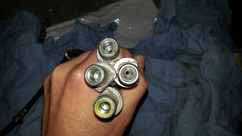

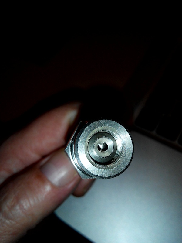

Gestern wollte ich meine Goodridge Stahlflexleitungen montieren - upps, kann unmöglich passen und dazu noch gefährlich!?
Meine bestellten "S2000" Stahlflexleitungen haben im 6Kantfitting SW17 einen Aussenkonus OEM Stock Senkkonus
[Blockierte Grafik: http://www.tzr-motorsport.de/W…9/0BD6/Bremsleitung_m.jpg]

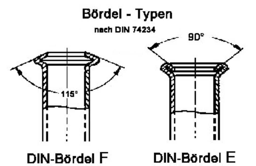

diese Anschlussfittinge würden an die OEM S2000 Stahlleitung passen - konkav
http://www.christian-merten.de…msleitungen/Artikel2.html
http://www.christian-merten.de…tikel1.html#Boerdelformen
was sagen die Profis dazu
[Blockierte Grafik: http://www7.pic-upload.de/05.04.14/tet6b6zxampe.jpg]
links Goodridge konvex --- rechts Honda OEM konkav
