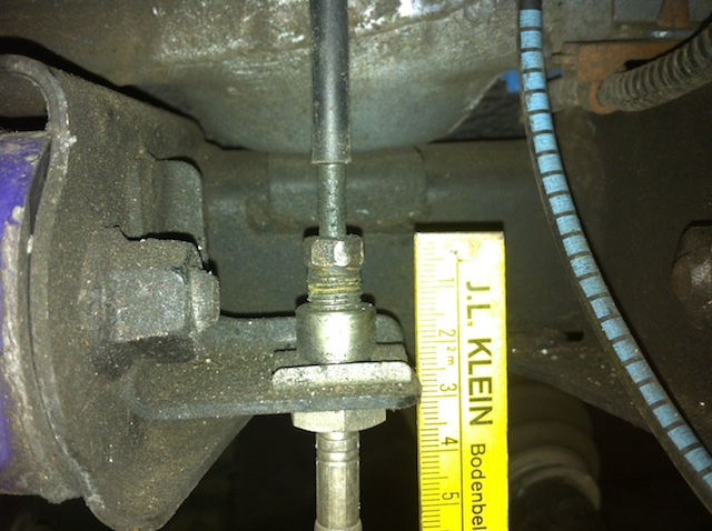

Ich hab jetzt mal ein Bild von meinen gemacht. Kann man daran sehen ob ich die Richtigen hab? Meiner ist Bj. 2007.
Ich hab die HEL Leitungen verbaut.
es gibt nur eine Variante von Hell
http://www.brake-lines.co.uk/automotive/honda/s2000/
Liegt damit nahe das was nicht stimmen kann, der Nippel = freie Gewindelänge sieht ziemlich lang aus.
Um absolute Gewissheit zu haben mach die Leitungen auf.

Habe mir sicherheitshalber neue 2007 Modell bzw. VSA Bremsleitungen gekauft. Durch das anziehen mit falschen Stahlflex sahen die Bördel der original Leitungen etwas eigenartig aus. sischer ist sischer
Hier der Vergleich von der freien Gewindelänge des Anziehnippels - lustiges Wort
links Fischerflex und rechts Goodridge - und wie man sieht, sieht man nix - daher bleibt nur das Aufmachen der Leitungen über um es genau zu wissen!
Anzugsmoment handfest

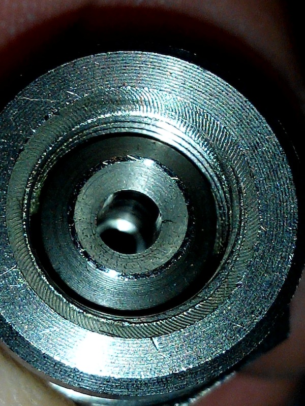

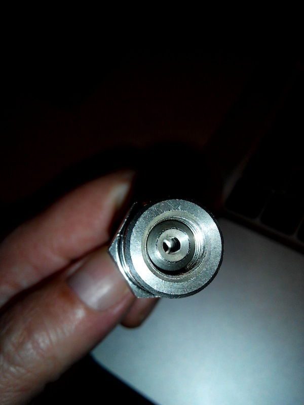

Bild von der HEL Stahlflexleitung.
Auf der Typkennzeichnung steht: HSN 7100 TSN AAJ/521
Sieht aus wie nachträglich gesenkt, so etwas habe ich noch nie gesehen.
Bei der grossen Senkbohrung kapiere ich nicht wie da Bördel E - ohne VSA passen soll
Bin heute endlich dazu gekommen die Leitungen zu tauschen. Meine hatten ebenfalls die falsche Senkbohrung :?.
