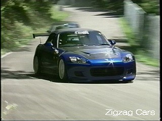

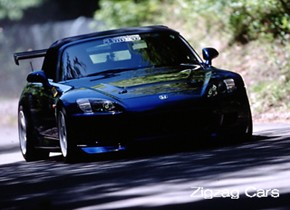

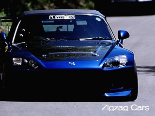

Also beim ersten Amuse Teil seh ich den prktischen Nutzen auch nicht, der Flügel sieht mal mächtig nach Design Teil aus!
Das ein Flügel auf dem Heck was bringt ist klar, beim S2k muss er aber relativ breit und hoch sein, alles was hinter dem Verdeck ist wird wegen der steilen Heckscheibe nicht richtig angeströhmt... sofern das Teil dann auch noch ein bisschen angestellt ist, bringt es schon Abtrieb. Bei einer Autoentwicklung soll das ganze so weing wie möglich einen Spritmehrverbrauch hervorrufen, darin liegt die Kunst! -
