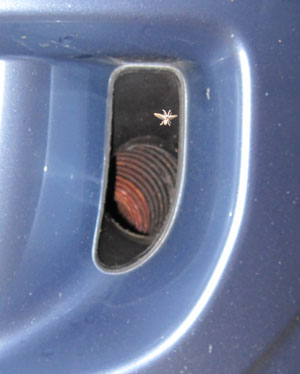

    Weil Du "Einsatz" schreibst: Wir haben nen ausreichend großen Trichter _HINTER_ den aufgeschnittenen Lufteinlass montiert. Nicht luftdicht an Schürze abgeschlossen, sondern einfach größer als die Öffnung und ganz dicht dahinter montiert. Der Winddruck macht den Rest.
    Daher muss so ein Trichter auch nur groß genug sein. Der muss nicht "passen".
    Das hat vor allem den Vorteil, dass man die Schürze jederzeit abnehmen kann, OHNE dass man da die Schläuche abfummeln muss.
    Hier zwar FL-Front... aber mit nem entsprechenden Trichter sollte das ja auch bei PreFL gehen. Bei FL musste links die Sekundärluftpumpe versetzt werden, damit Platz für Trichter und Schlauch ist.

    Genau diese hab' ich verbaut. Musst nur den Rand abschneiden, das Teil in den Backofen packen und wenn das Plastik weich und verformbar geworden ist, auf die Frontschürzeneinlässe drücken/formen. Handschuhe anziehen!

    .... verstehe ich das richtig: Du hast, nachdem die Fake-Einlässe geöffnet/ausgeschnitten wurden, von vorne dann die Sandtler-Teile aufgesteckt/montiert/aufgeschrumpft :_?
    Wenn das Deine Lösung ist, dann hab ich daran noch garnicht gedacht. Wenn das optisch auch noch gut aussieht - cool. War bis jetzt immer gedanklich dabei, die Trichter von hinten zu montieren. Ein Bild wäre schön :nod: - Danke bpaspi

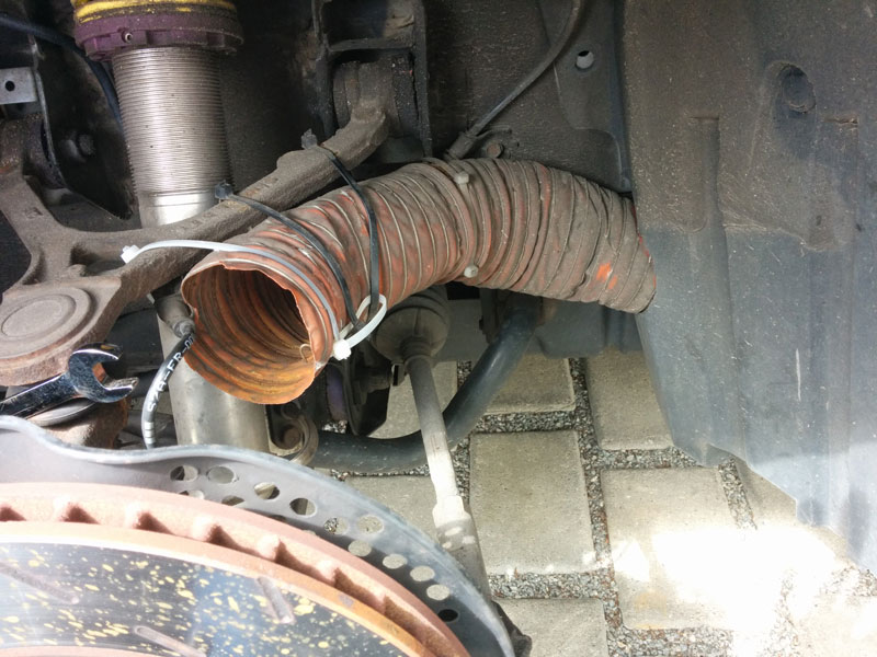

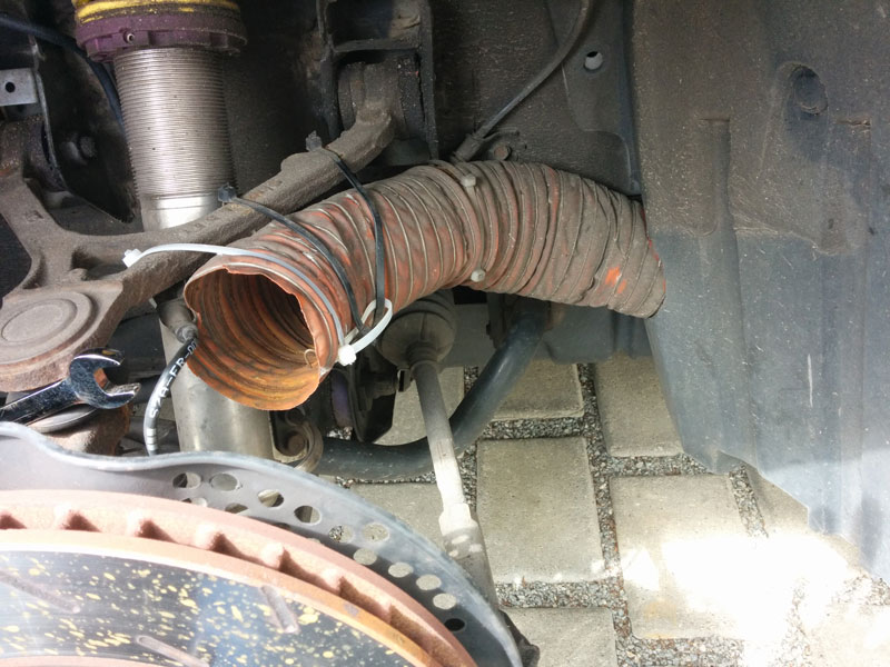

    Original von Spitfire
    Bei meiner ersten Bremsenkühlung vor 5 Jahren hatte ich erst 70 mm Schläuche, aber die sind zu groß.... die kriegt man blöd im Radhaus unter....
    70 mm haben doch viele hier schon verbaut. ist zwar eng, aber scheint zu gehen. Haste mal ein Detail-Bild im montierten Zustand vom Einlass? - Danke!

  • [quote]Original von bpaspi
    Von hinten natürlich draufgepappt - von vorne? wie sieht das denn aus??
    .. na das sieht bestimmt schei... aus!
    Ich war nur etwas irritiert weil du geschrieben hast "... auf die Frontschürzeneinlässe drücken" :lol:
