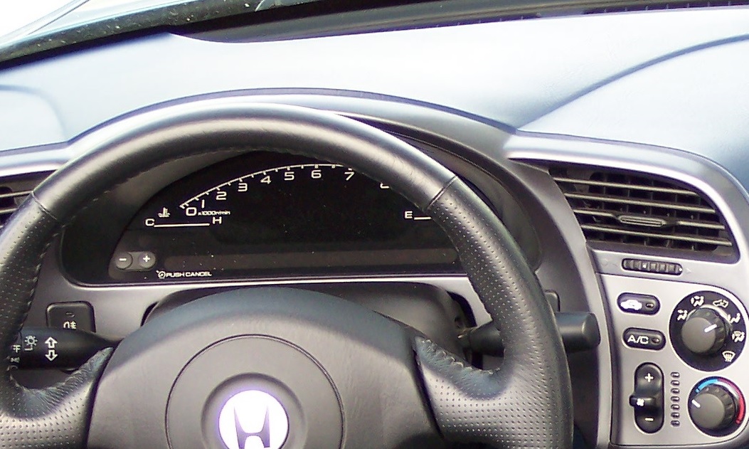

    Gibt es hier irgendetwas was euch komisch vorkommt?
    Ich bin relativer Laie und versuche mich hier im Forum schlau zu lesen, würde aber trotzdem gerne wissen was ihr von folgendem Wagen haltet:

    bei diesem Nübublauen solltest du explizit nach dem Grund des Facelifthecks inkl. Rückleuchten fragen. Laut den Angaben soll er unfallfrei sein - d.h., der Umbau müsste allein aufgrund persönlichen Geschmacks erfolgt sein.
    Zudem würd' ich mir noch alle übrigen Umbauten anschauen, siehe Anzeige links vom Lenkrad. Kann gut gemacht sein. Kann nicht gut gemacht sein. Einfach mal aus der Nähe ansehen.

  • Scheint auch keine Nebelschlussleuchte zu haben. Linke Rückleuchte hat normalerweise einen roten Einsatz. Sehe auch sonst keine. Schlussleuchte ist muss in D. Dann auch auf e-prüfzeichen an den leuchten achten.
    Lenkrad Scheint auch deutliche Griffspuren zu haben (letztes Bild). Wenn,s so ist sorgfältig nach anderen Indizien sehen ob Laufleistung plausibel ist.

  • Wenn ich mich nicht irre, hatte das 2004er FL auch schon den anderen Tacho, demnach ist das auf den Bildern auf alle Fälle ein PreFL. Das Heck würde mich in dem Zusammenhang auch skeptisch machen ...
    Gab es vor dem Facelift Nürburgring-Blau überhaupt ohne blauen Innenraum/Leder?

    Es ist ein Pre Facelift .Wie schon geschrieben sind die Heckleuchten und der Heckbumper vom Facelift .Zu den Heckleuchten es könnten Amerikanische sein dann hat er auf jedenfall links und rechts Positionsleuchten im Reflektor .oder er hat die linke aus Uk und die rechte aus Deutschland .Rückleuchten beim Hondahändler ca 368 €.preis hatte ich vor ca 3 jahren angefragt .Lenkrad kann bei der Laufleistung schon so aussehen .
    Also preislich sollte noch was drin sein auch wegen der Anzeige dort im linken Audioteil .Kannst im noch sagen das diese Lampen nicht Plug and Play passen im pre facelift .Da musst du etwas am Heckblech wegschneiden .Es sei denn er hatte einen Heckschaden und man hat das Heckblech vom Facelift eingeschweisst ;)
    Also auf jedenfall Verkleidungen mal im Kofferraum lösen und nachschauen .
    Ps : Nimm am besten jemand mit der sich auskennt .

  • Hey, Tacho sieht auch sonst irgendwie anders aus als bei den 2000/2001ern. War mir noch nicht aufgefallen. Wieder ein Detail Merkmal mehr ...
