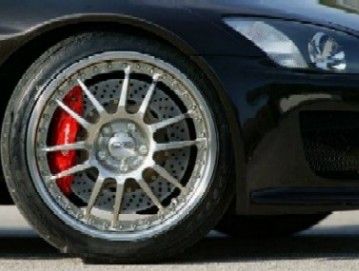

ja, da die ssr gt3 ja sehr "durchsichtig" sind, brauche ich nun wohl bremsen die ein bisschen nach was aussehen...
die farbe der bremssättel ist mir eigentlich egal, da sie eh in wagenfarbe lackiert werden...
was gibts denn für unseren S für sinnvolle, hübsche, aber trozdem bezahlbare bremsen?
pics & urls sind sehr willkommen... danke...
suche geile bremsen...

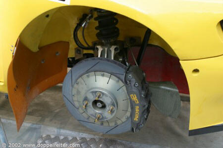

Hi Sandro
Mov'it Bremsanlage für Vorderachse
gelochte, geschlitzte und innenbelüftete Scheiben
Durchmesser: 3260 mm, Stärke: 32 mm
mit stahlummantelten Telfonleitungen (für Vorder- und Hinterachse)
Die 4-Kolben Anlage kostet 2.600 €. Die Schläuche kosten 460 € und die Scheiben würden so max. 300 € zu Buche schlagen. Unterm Strich bleiben also abgerundet 1800 € übrig für die Sättel.
Die 6-Kolben Anlage unterscheidet sich ja nur in den Sättel zu der 4-Kolben und kostet gleich 1200 € mehr.
Der Rest erklärt sich glaub ich von selbst...
mfg Greeny -
