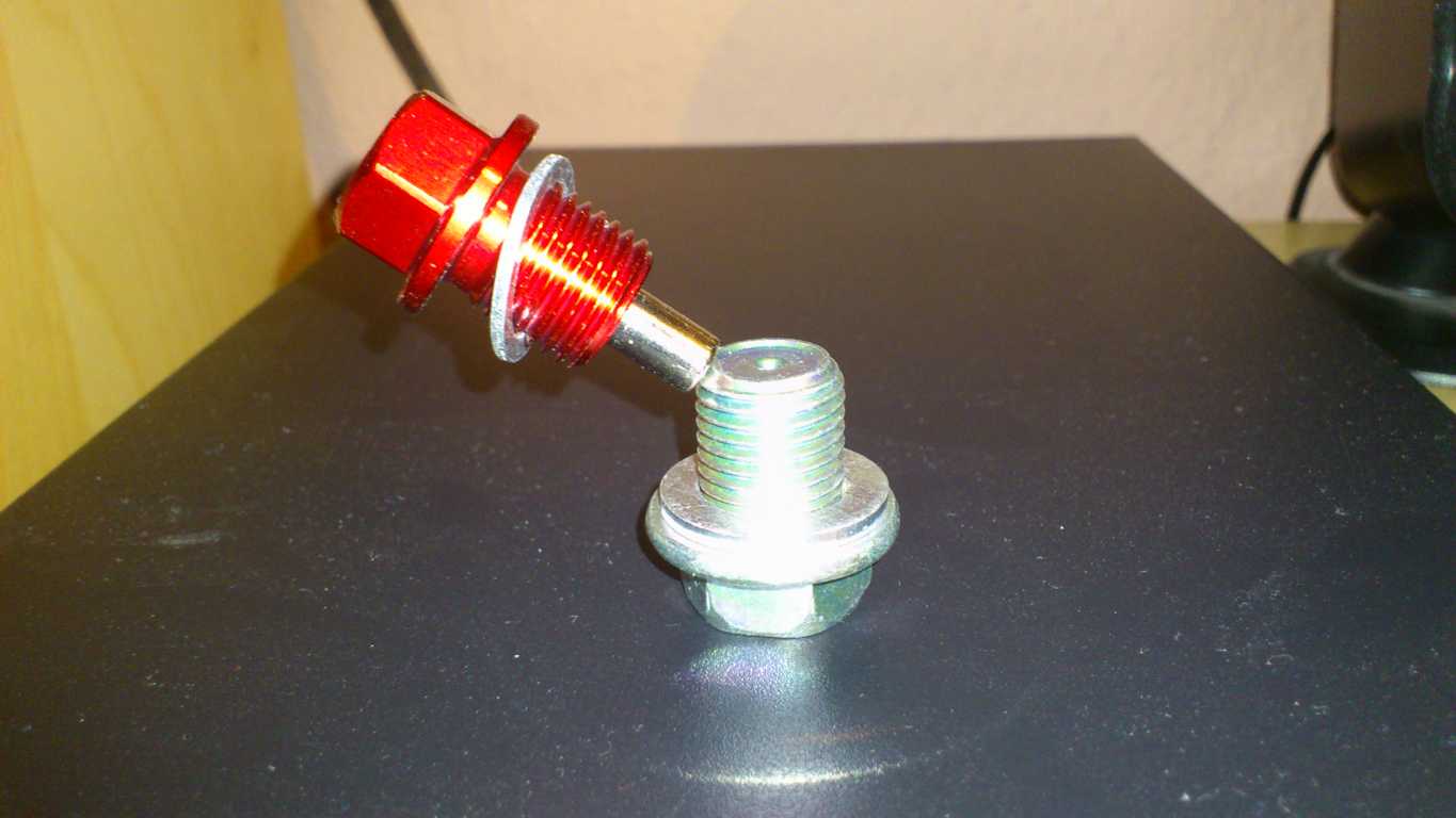

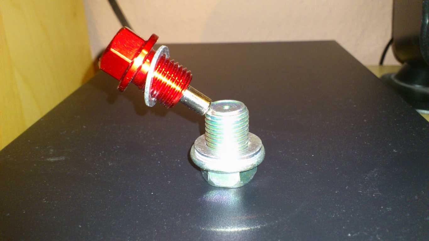

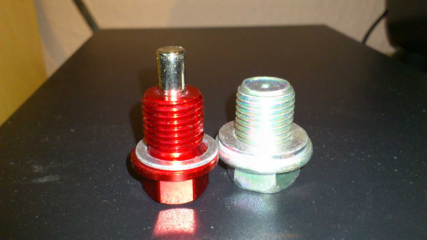

  • Magnet Schraube:
    Pro:
    - Magnet sehr stark
    - Schraube ehr leicht.
    Kontra:
    - Schraubenmaterial (Alu?) macht einen ehr weicheren eindruck gegeüber OEM
    - Dichtring sehr schmal gegenüber OEM Schraube.
    - Schraubenkopf könnte nach 2maligen gebrauch durchgedreht sein ?
    Ich lege Sie jetzt erstmal in ein Nitro-bad und dann noch in ein Öl-bad ein.
