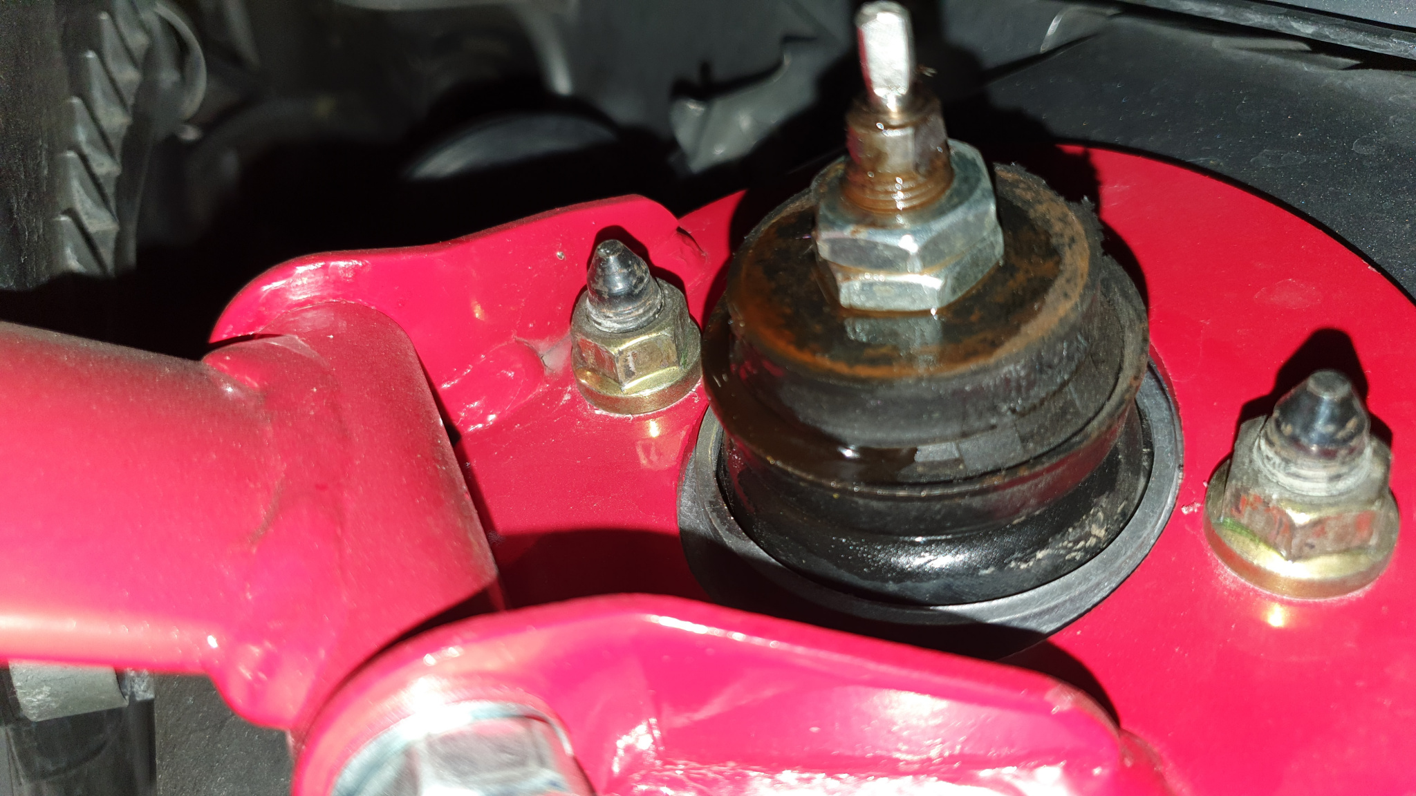

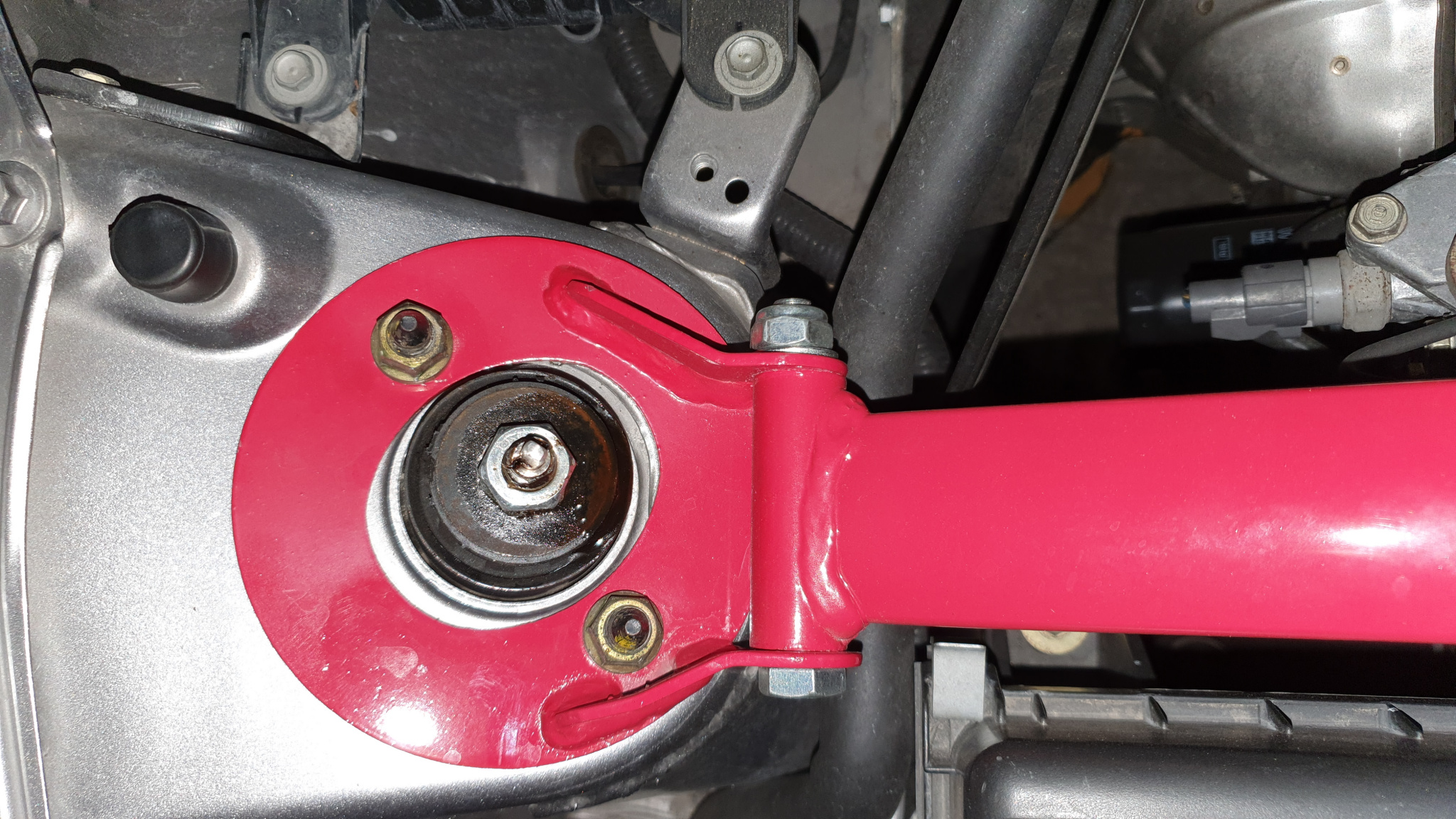

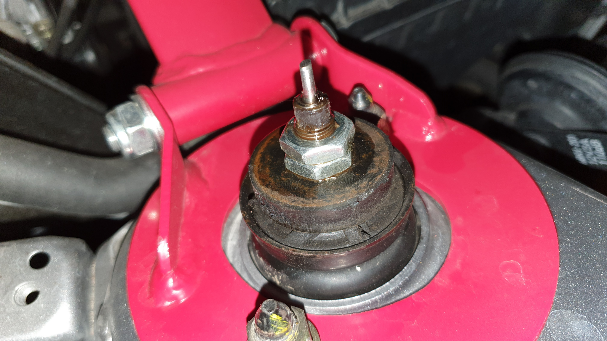

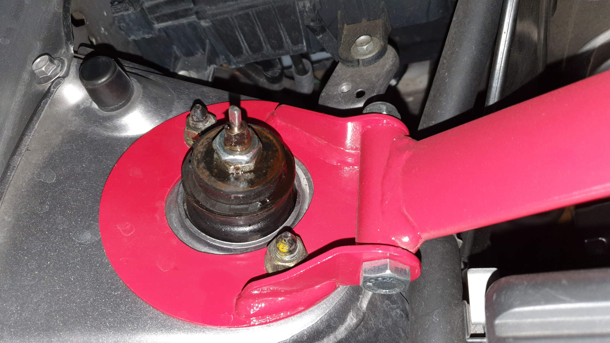

  • Ich hol mal den Beitrag wieder hoch, da ich ein Problem mit meinem v2 habe.
    Habe am vorderen rechten Dämpfer oben am Stift (?) für die Verstellung, Öl Austritt.
    Gibt KW nach einer Reparatur so ne art Garantie drauf, oder sollte ich direkt 2 neue Dämpfer kaufen?
    Es sei dazu gesagt, daß das Fahrwerk wohl 2005 produziert wurde.
    1 Dämpfer kostet beim v2 360 Euro.
    Grüße S.
  • Ich habe mal ein paar Firmen zwecks einer Reparatur bzw. Revision angeschrieben.
    Unter anderem habe ich bei der Firma dr-suspension mit Sitz in 65611 Brechen angerufen und mir ein Angebot machen lassen. Der Herr am Telefon klang sehr kompetent und suggerierte ein hohes Maß an Transparenz. Bei der Frage nach den Kosten wurden zwischen 70-100€, je nach Zustand, aufgerufen. Die Dauer des Vorgangs wurde auf mindestens 1ne Woche geschätzt.
    Bin echt am grübeln was ich machen soll. Die Saison ist den aktuellen Umständen zu Folge eh gelaufen. Ob ich jetz nicht hergehe und alle 4 Dämpfer verschicke, wenn man schon mal dabei ist. Oder einfach 4 neue Dämpfer kaufe, womit ich ja da eigtl auch direkt ein komplett neues Fahrwerk ordern könnte.
    Fahre halt extrem selten mit dem S, womit ja auch die letzteren Optionen eigtl. ausscheiden.
    Grüße S.
  • Nächstes Angebot, diesmal von brt-automotive mit Sitz in 84494 Neumarkt-Sankt Veit.
    Pro Dämpfer werden 125€ aufgerufen. Garantie wäre die gesetzliche Gewährleistung.
    Nach Schilderung meines Problems, wäre eine neue Kolbenstange fällig, diese solle wohl auch nochmal 90€ kosten.
    Ich bin leider totaler Laie und weiß erst recht nicht, ob man da direkt ne neue Kolbenstange braucht.
    Dauer der Reparatur, ca. 1ne Woche.
    Grüße S.
