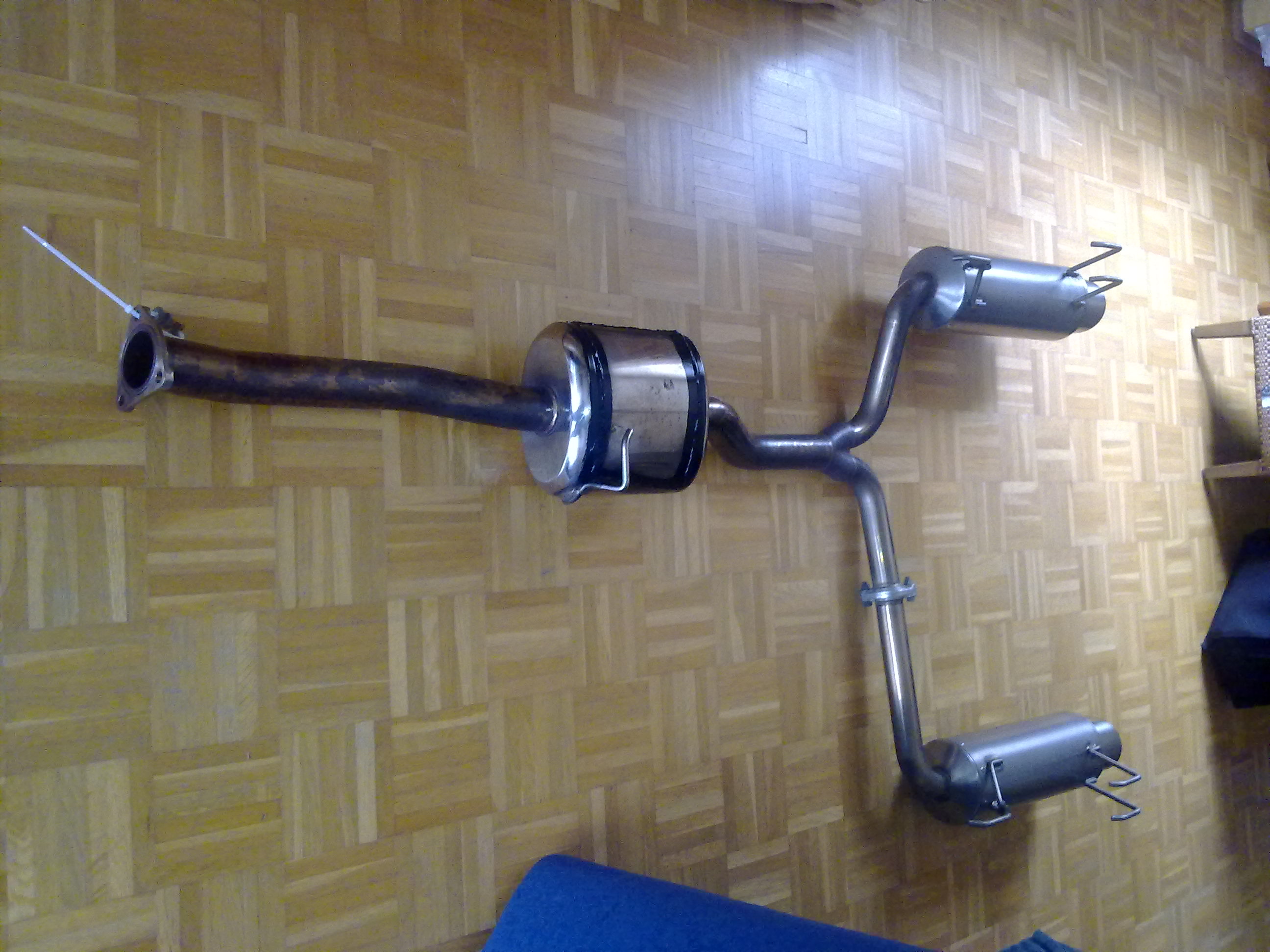

    Bilder der Anlage und dem MSD gibts hier:
    Link

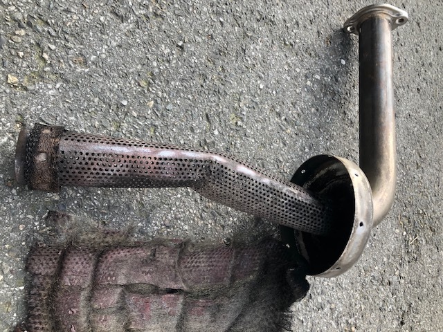

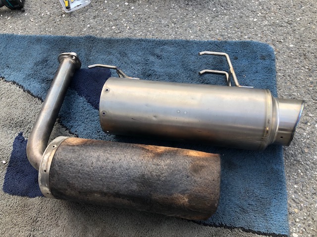

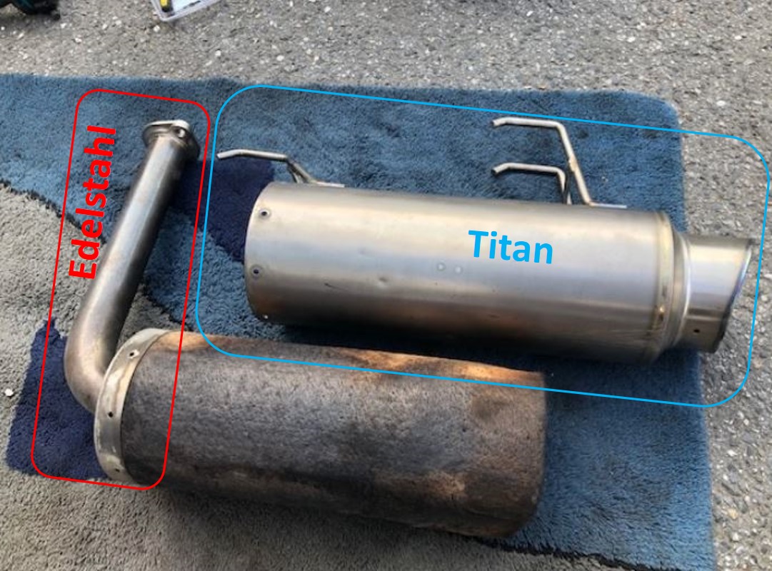

  • Moie,
    hier kann der Deckel drauf.
    Der MSD wurde geöffnet, das Siebrohr (war tatsächlich lose) wieder befestigt und die ganze Geschichte wieder zugemacht.
    Sonntag Mittag bei herrlichstem Wetter eine kleine, feine Runde gefahren mit zwei S (Danke Andrew ;-)) - einfach herrlich ohne dieses elende Gerappel. Ein kleiner Traum. :love:

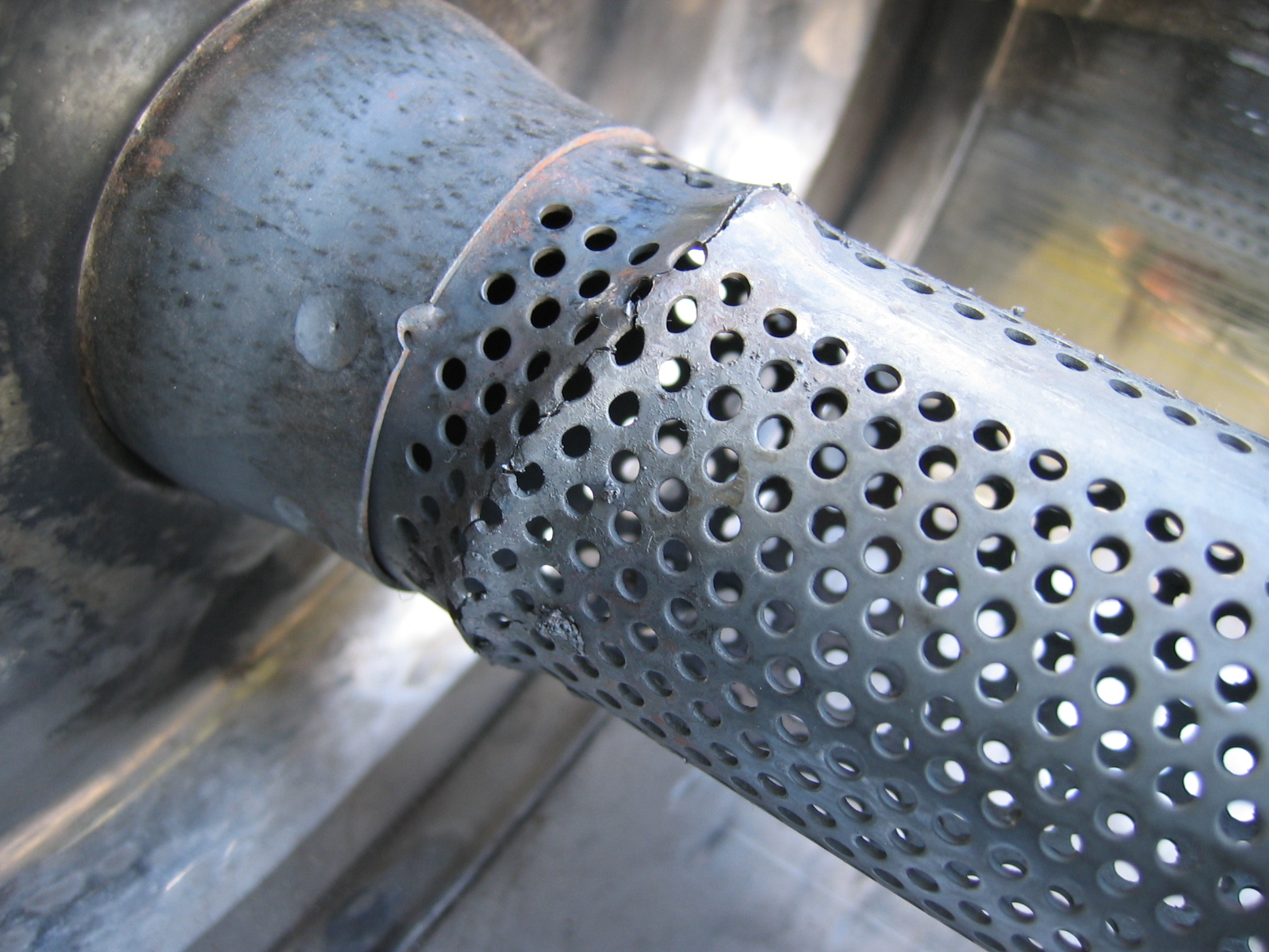

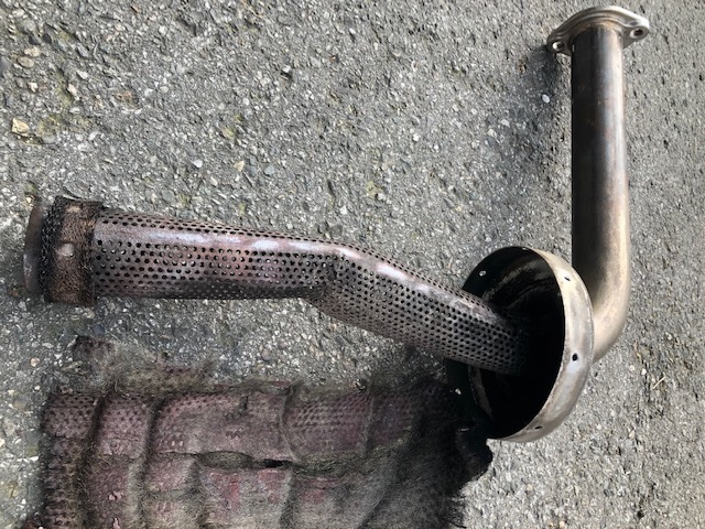

  • Bei meiner Mugen ist es exakt das Gleiche.
    Das erste mal war es tatsächlich der Dichtring der in der Nut gerappelt hat.
    Nach ein paar Monaten dann erneutes Rappeln. Diesmal durch Riß im Siebrohr des MSD.

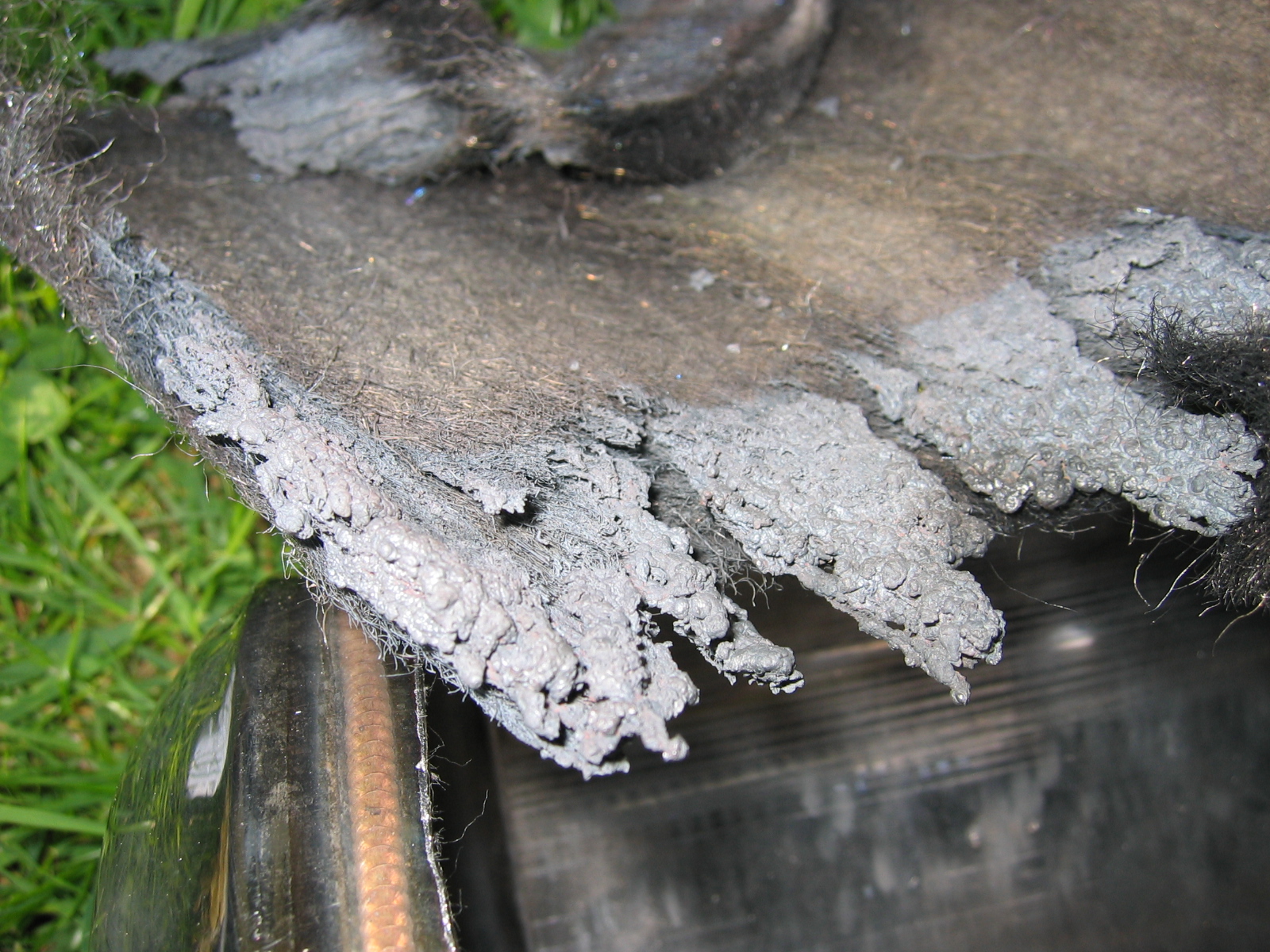

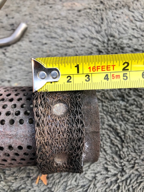

  • Echt komisch. Warum sieht das Rohr so gestaucht aus?
  • Da herrscht ne Wahnsinn Hitze und ich vermute, da sich das Material dann dehnt, die Perforierung die Schwachstelle ist. Schau dir mal die Stahlwolle an !!
    Ja heftig.
    Meine Mugen ist bis jetzt davon verschont geblieben (weiterhin Daumen drück :thumbup: ). Bin jetzt bestimmt 30tsd+ km mit der Anlage gefahren.
    Kann aber auch sein das Mugen da nachgebessert hat. So wie sie es mit dem ersten Krümmer für den AP1 gemacht haben (Befestigung für das Krümmerhalteblech verstärkt). Das ist die Stelle wo "immer noch" gerne bei den Toda-Krümmern abbricht.
    Ein geteiltes Rohr drüber und drunter geschweißt, fertig.
