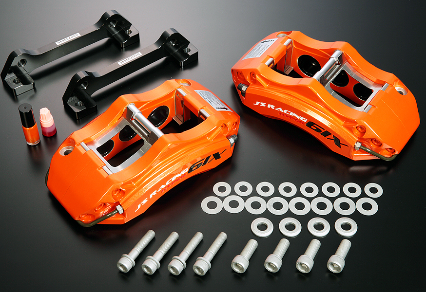

Neue 6 Kolben Bremssättel von J`S Racing für Stock Scheiben
http://www.evasivemotorsports.com/mm5/merchant.m…de=JS-JB6-S1-FC
[Blockierte Grafik: http://www.evasivemotorsports.com/mm5/graphics/00000001/JB6S1001.jpg]
Diese sind bereits seit November 2014 bestellbar. ![]()
na dann frohe Weihnachten
Also das sieht mir sehr nach einer D2 / K Sport Anlage aus ![]()

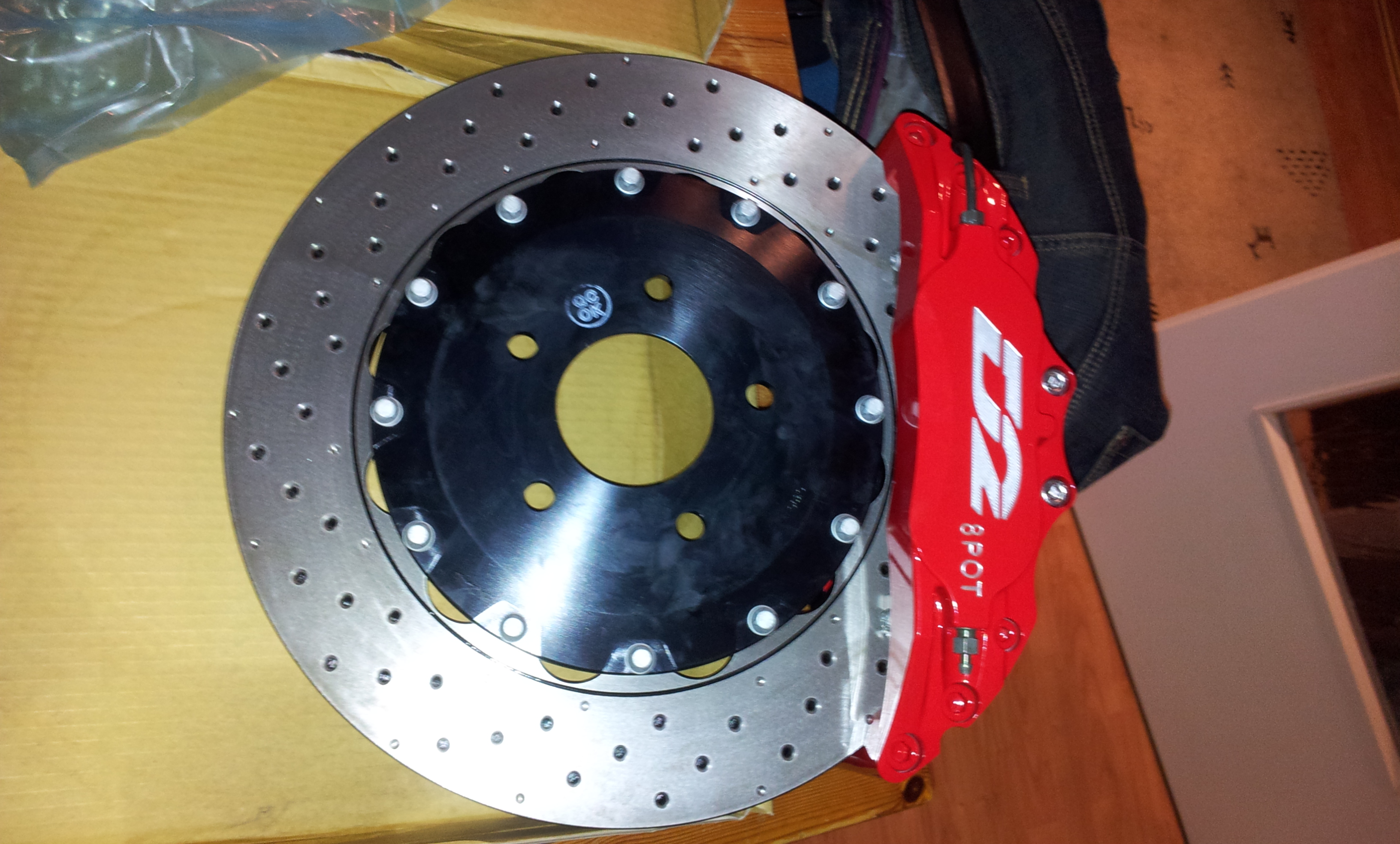

Hier meine Anlage aber halt 8 Pot und für 356mm Scheiben.
mhm ich denke nicht - oder sie haben die Leitungen und Fittinge vertauscht ![]()
[Blockierte Grafik: http://www.focusrsparts.co.uk/images/uploads/Ksport/304MMRED2SM.jpg]
mein Bild ist leider schlecht, aber die Verschraubungen, und wo sie sind genau das selbe, wie bei meiner D2.
Mir Fällt jetzt der Name von der Fa. nicht ein, die diese Bremse herstellt, aber wie man an D2 / K Sport sieht, kann man sich dort, die Bremse auf einen X-Beliebigen "Vertriebs" Namen herstellen lassen. Und jetzt haben sie halt einen Kunden mehr ![]()
Jimmy doch das könnte stimmen - hatte gerade eine Hirnleere ![]()
Also wenn die J´s von der Firma D2/K-Sports gebaut wird ist die mal gescheit zu teuer, ich habe für meine D2 ebenfalls 8 Kolben mit 356mm Schreiben unter 1400 Euro bezahlt.
Aber es steht halt nicht J`s bei dir drauf ![]()
Jimmy +1
