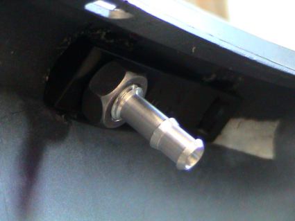

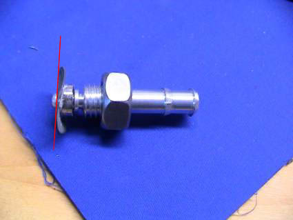

  • Neuester Stand der Dinge.
    die Düsen gehören nochmal modifiziert, sollen kürzer werden.
    es wird also zwei leicht unterschiedliche Düsen geben, dann kann man die original "Unterlegschienen" verwenden ohne Änderung.
    bei den Abedckungen brauchts ja 4 verschiedene, weil die Krümmungen der Stoßstange an allen Düsen unterschiedlich ist.
    Ich hab mal eine komplette Waschdüse als Prototyp hergestellt.
    Die Düse ist noch die alte (lange) und aus Alu. Die Abdeckung ist noch nicht bearbeitet und poliert, sondern noch im Rohzustand nach dem Gießen, muß also erst noch sandgestrahlt und/oder poliert werden.
    hier die Einzelteile
    und so wird das zusammengebaut aussehen
    somit steht die Konstruktion.
    Die Produktion geht erst im Januar weiter, jetzt mach ich erstmal Urlaub Wink
    hubbs

    hier nochmal ein paar Bilder:
    so sieht dia Abdeckung von vorne aus. Ist noch im Rohzustand
    , wird noch sandgestrahlt und lackiert, oder poliert, falls jemand auf Chrom steht.
    Das Material er Abdeckung ist "medizinischer Stahl" (Chrom 21%, Molybdän 6%, Wolfram 6%, 67% Kobalt)
    Dehngrenze 570 N/mm2, Zugfestigkeit 734N/mm2; E Modul 194000 N/mm2; Bruchdehnung 10 (A5%), Wärmeausdehnungkoeffizient 25/550°C 14,5x10-6K-1, Dichte 8,3 g/cm3, Schmelzbereich 1309/1417°C, Vickershärte HV10 = 286
    ich glaub was besseres können wir nicht kriegen Wink, kannst du sogar als künstliche Schädeldecke verwenden das Zeug Surprised
    Hier nochmal ein Bild auf dem zu sehen ist, wie die Abdeckung von vorne aussieht. wie gesagt der Stahl ist noch nicht bearbeitet, daher die Flecken.
    hier der eingeschraubte Zustand, man sieht auch wie dünn die Abdeckung ist (0,6mm)
    nochmal die Verschraubung im Detail
    Wie gesagt Brünieren würd ich das nicht, das rostet sicher nicht, da kannst du Salzsäure drüberschütten. Wenns "unsichtbar" sein soll lackieren, andernfalls polieren oder sandstrahlen oder bürsten.
    hubbs
