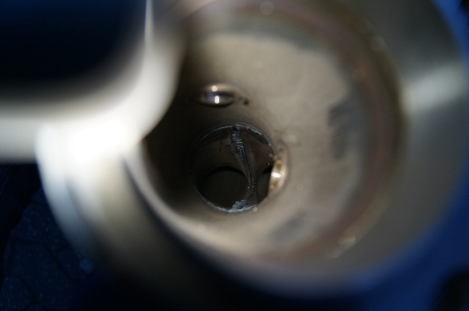

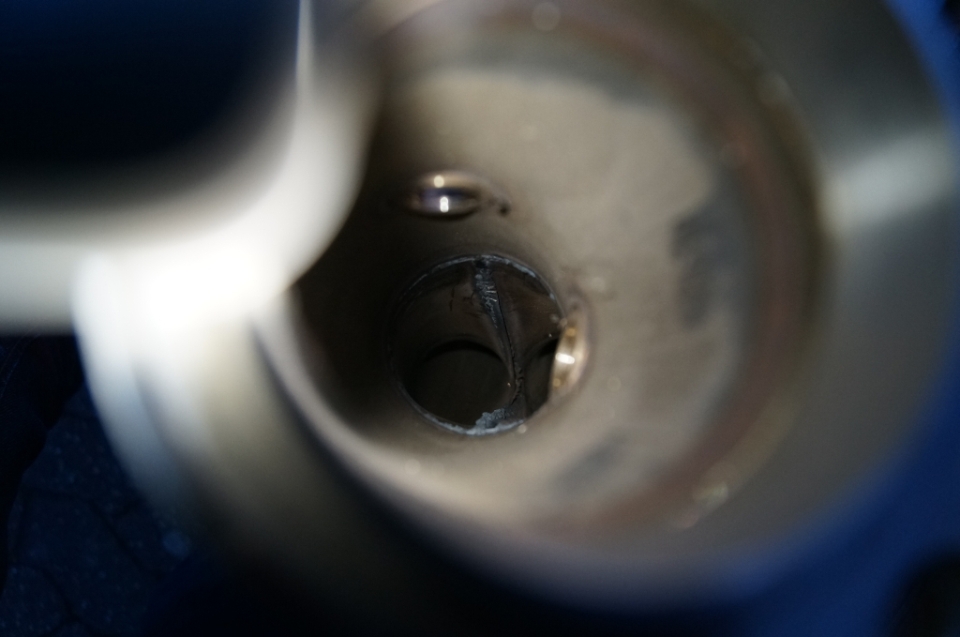

Ich ein Bild sagt mehr als 1000 Worte.
Bei vielen Kollegen ist der Tegiwa von akzeptabler Quali.
Vielleicht hatte ich nur Pech, aber ich habe auch keine Lust auf ein neues Exemplar!
Denn die 2-1 Führung kann man einsehen, aber wie die 4-2 aussieht findet man nicht raus!
Vielen Dank an Fullcartuning für die unkomplizierte Rückabwicklung!
Das bestätigt sich immer wieder - original JDM und nix anderes!
Der Header wurde in diesem Fall ohne Inertgas = Argon was die Sauerstoffzufuhr im Rohr verhindert, geschweisst. Das Material V4A verbrennt und die Naht wird ruppig und rauh. Diese Nähte reissen über kurz oder lang.
