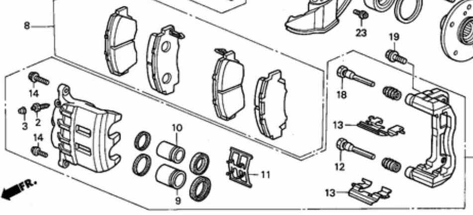

Im Hondapartsnow onlineshop findet man die Teilenummer eben nicht, weil der Accord in den USA ein anderes Modell war.
die atr 2kolben gabs ja nur bei uns. Eventuell findet man noch die sättel vom alten nsx oder legend. Das größere problem ist die halter neu zu finden.
Wenn der Sattel pnp passt, braucht man dann den Halter trotzdem?
Edit: Sorry, habe gesehen, dass du das zuvor schon beantwortet hattest.
Sattel, Halter und Beläge vom ATR und das passt mit kleiner Anpassung am Spritzschutzblech.

Natürlich. Die atr sättel passen natürlich nur p&p mit kombination der atr sattelhalter.
Wie steht's eigentlich um die Sättel vom 3.0i V6 Accord?
Die Teilenummer scheint die gleiche zu sein, wenn man bei anderen Herstellern nach den Teilen sucht..
Also, die Sättel und Halter vom ATR sollten in meinem Postfach sein. und werde in den nächsten zwei Wochen abgeholt.
