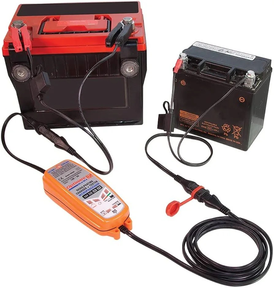

Die Alternative wäre noch, falls kein 230V in der Nähe, ein chinesischer 12V LiFePO4 vom Großen Fluss als Stromquelle und dazu ein Optimate DC-DC Ladegerät.
