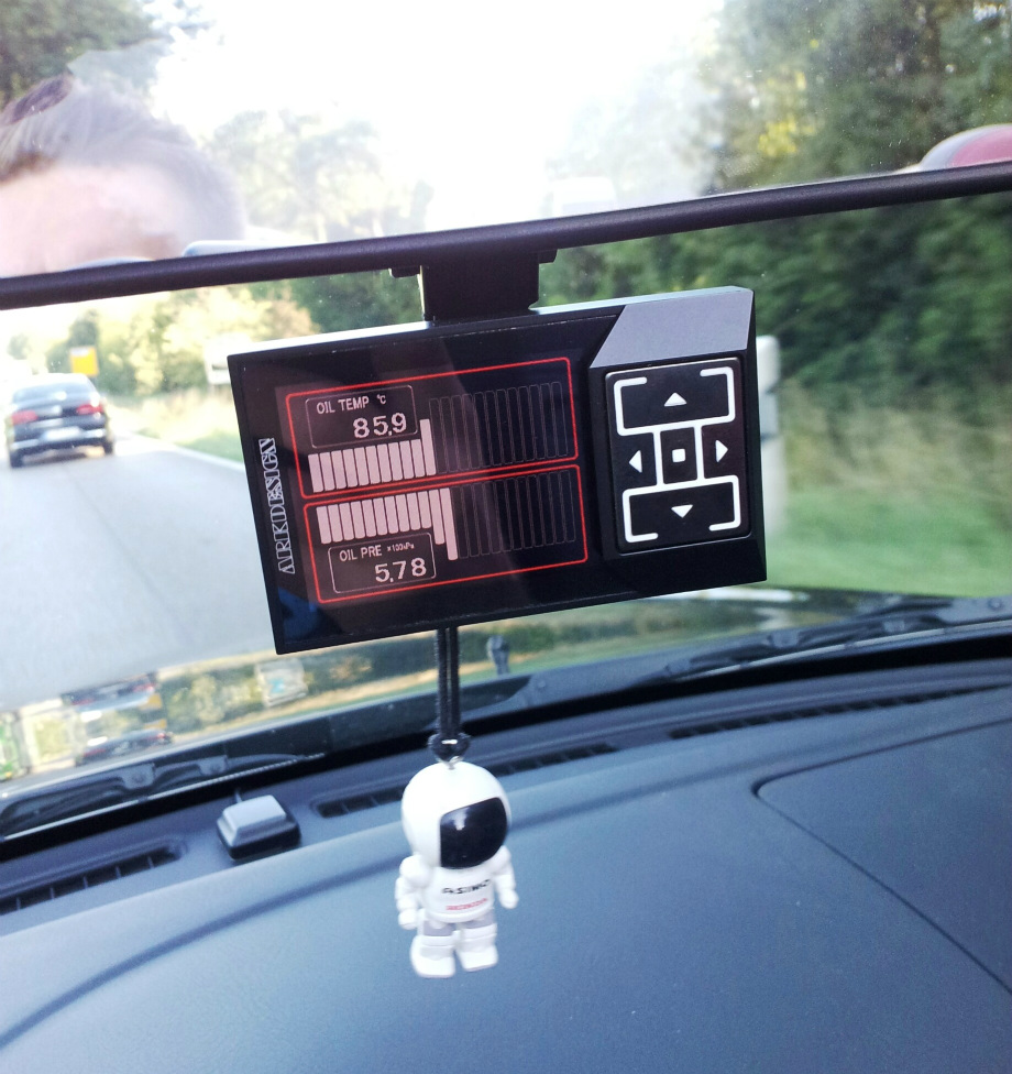

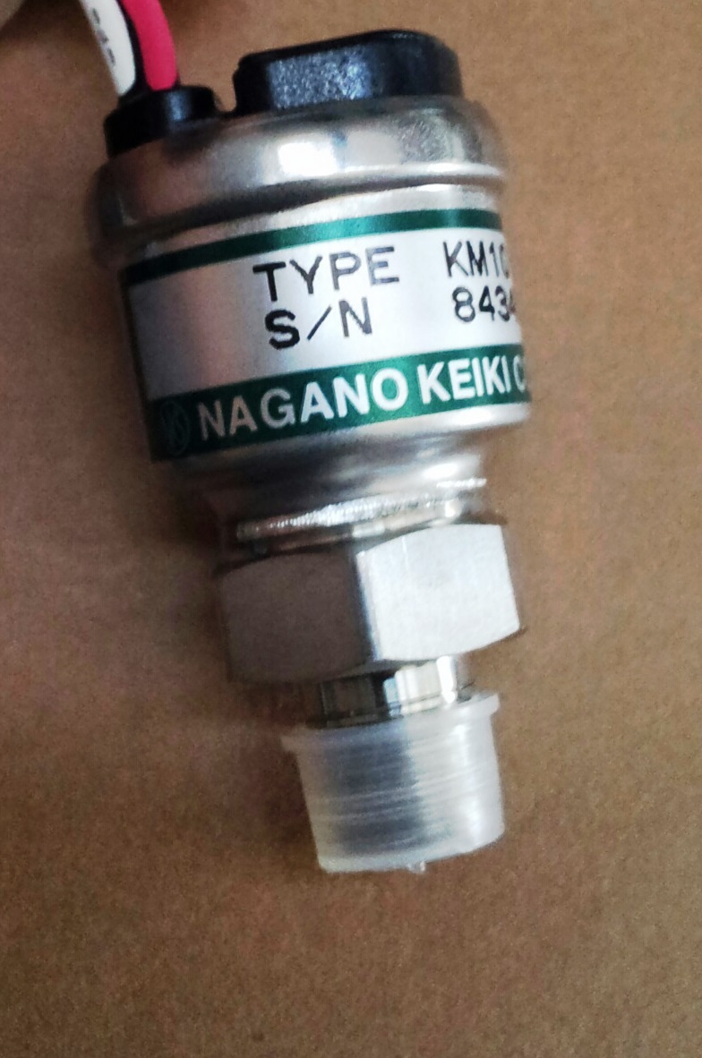

  • Ich habe das ARK MFD-2 eingebaut samt deren Sensoren für Öl-Temp. und Öl-Druck.
    Bin damit absolut zufrieden. Hat allerdings auch seinen Preis. Die Sensoren sind teurer wie das Anzeigedisplay ;)
    Hier ein Bild vom Öldruck-Sensor.

    Wo hast Du es gekauft? Und was hast Du bezahlt? Hast Du ein Foto (nimmt mich Wunder wo Du es eingebaut hast):)

    Direkt über ARK Design, war damals eine Aktion. Preis weiß ich nicht mehr aber das kannst du dir selbst über deren Seite ausrechen bzw. anfragen.
    http://www.arkdesign-au.com/mfd2.htm
    Montiert hab ich es direkt unter dem Rückspiegel - beste Position IMO. Musste da nicht mal was zusätzlich bauen nur das Datenkabel etwas verlängern ;)

    Micha kann bestimmt auch bessere Sensoren anbieten, war sogar mal Gesprächsthema in seinem Thread, allerdings wird das Ganze dementsprechend teurer.
    Von Bosch gibt's z. B. auch einen ähnlichen Öldruck Sensor der qualitativ besser ist wie der von VDO. Vielleicht bietet er sowas mal als Option an.
    Original von eddy_s2kVon Bosch gibt's z. B. auch einen ähnlichen Öldruck Sensor der qualitativ besser ist wie der von VDO.
    Definiere "besser". :D
    Die VDO Sensoren sind bereits gehobener Industriestandart, und werden in zahllosen Großserienmodellen eingesetzt.
    Den Öltempsensor hatte hier im Forum auch mal einer nachgemessen und bei 100° (kochendem Wasser) glaub ich 0,5° Abweichung festgestellt. Das ist auf jeden Fall ausreichend genau.
    Finde den Thread leider nicht mehr. War glaub ich brunoammain...
    Den Öldrucksensor hab ich selbst gemessen, und meiner hatte eine Absolutabweichung bei 7bar von -0,12 bar.
    Der Öldrucksensor ist aber klar das schwächere Glied, weil er durch die große Masse eher Probleme mit Vibrationen hat. Das haben aber physikalisch bedingt alle großen Sensoren.
