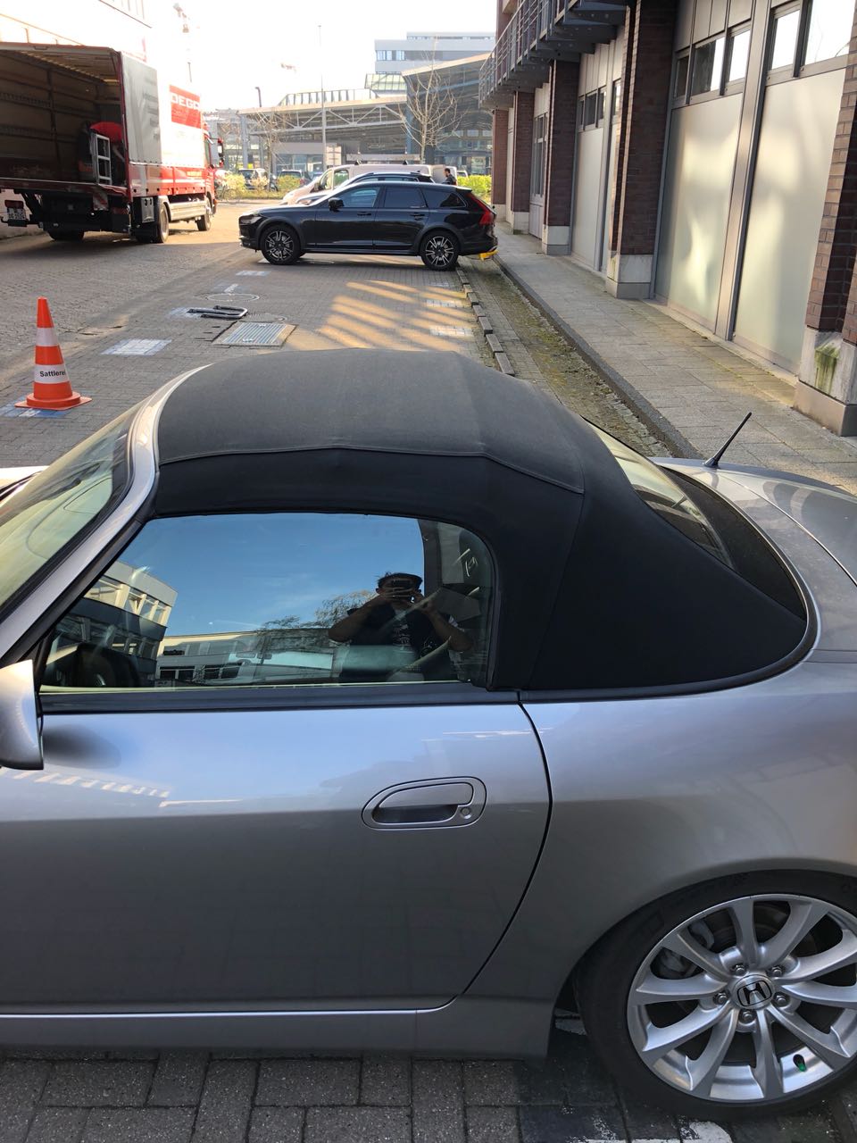

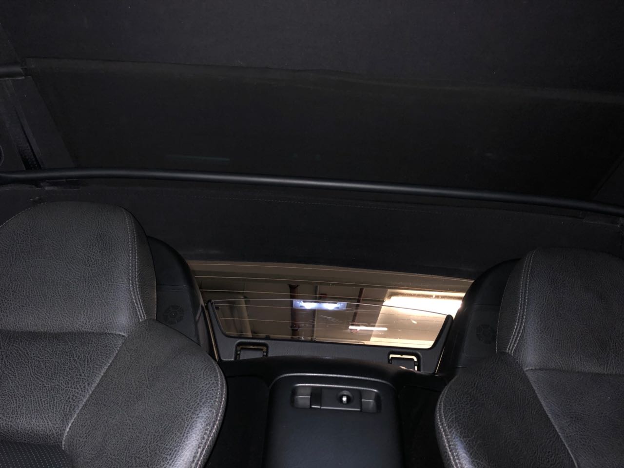

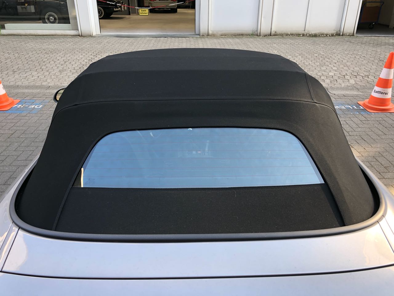

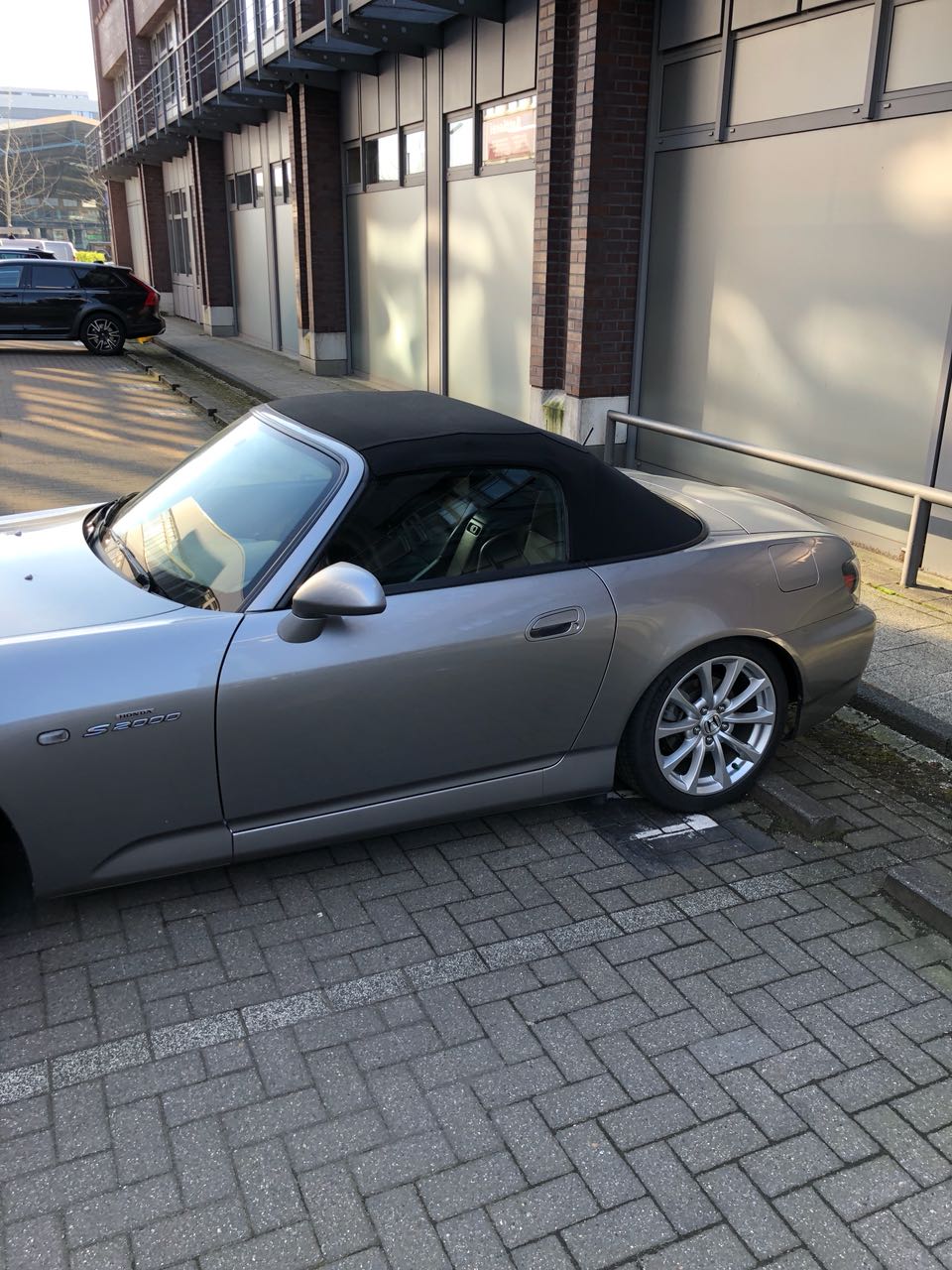

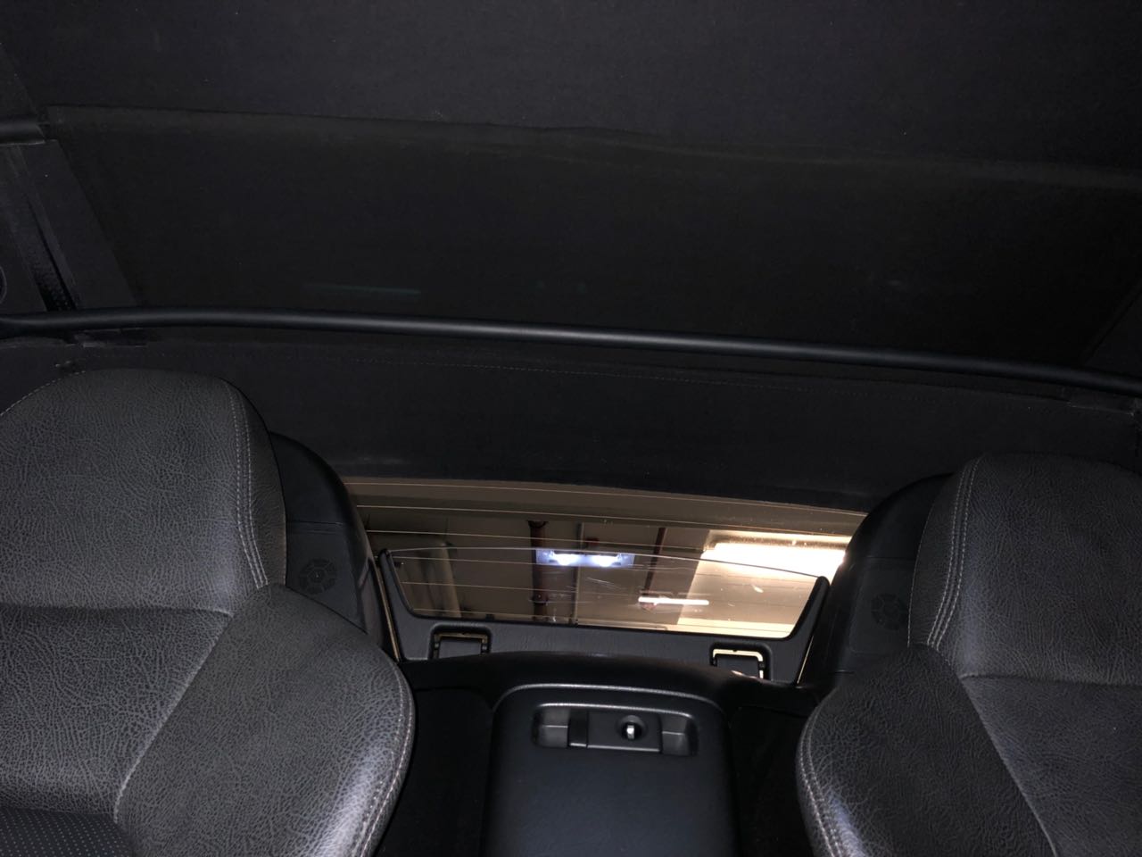

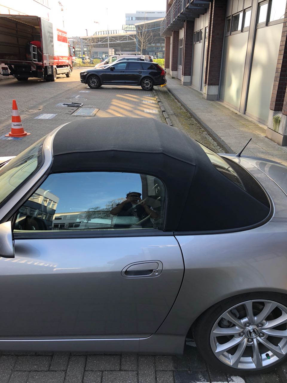

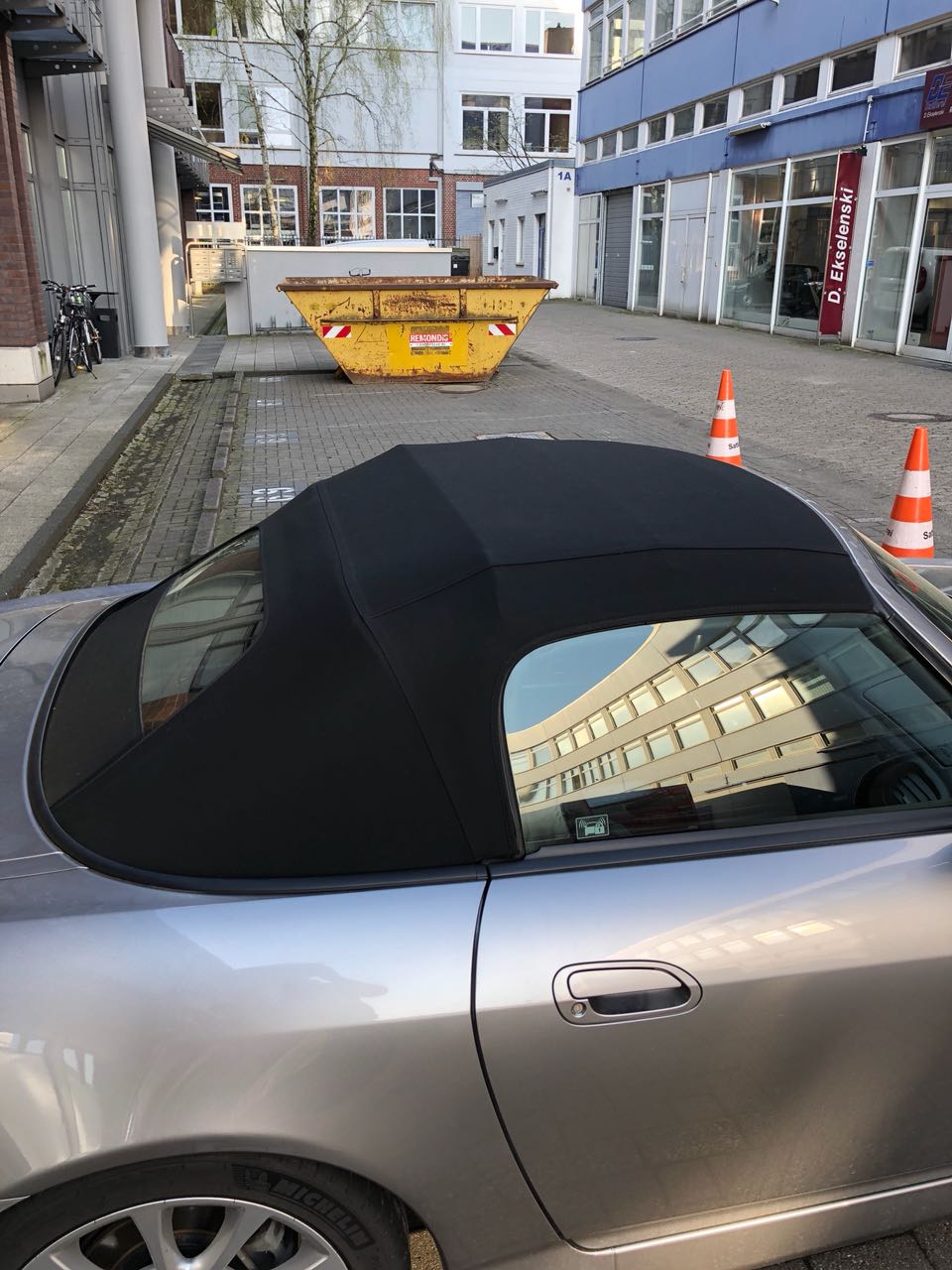

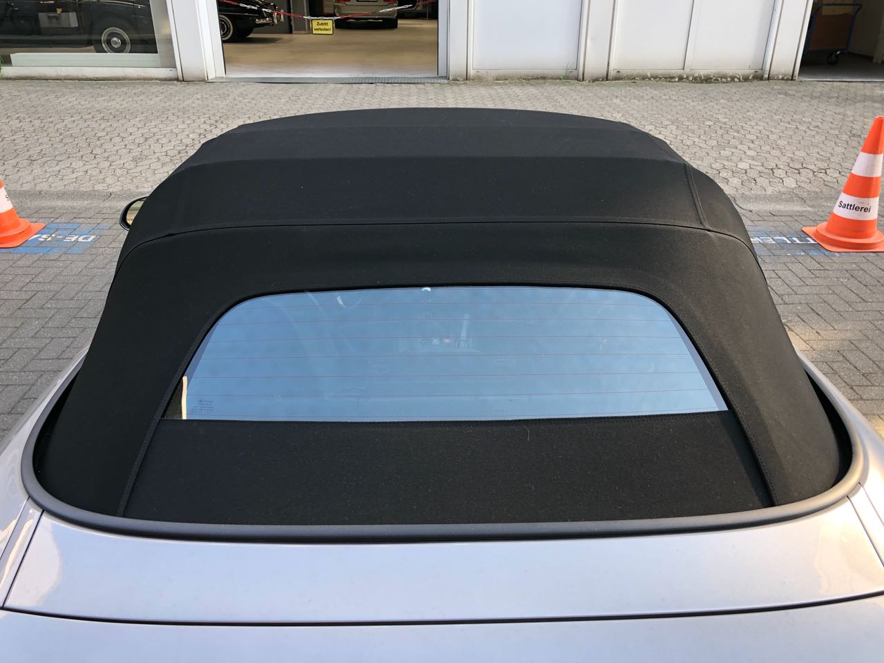

  • So. Kurz paar snapshots. Später im Detail.
    Auto muss noch gewaschen und gepflegt werden.
    Erster Eindruck:
    Sehr saubere Arbeit. Verdeck wurde ja in USA in der Fabrik hergestellt (bzw. war auf Lager?!) und hier eingebaut. Daher werde ich dazu im Laufe der Zeit etwas sagen können.
    Aber Arbeit und Handwerk sind super. Gummis alle in Takt, Spaltmasse, etc. - sitzt alles wie vorher.
    Einziges Problem: Das Verdeck sitzt so stramm, dass ich es vorerst nur mit viel Kraft schließen kann. Aber das soll wohl normal sein. Daher steht der Wagen jetzt in der Sonne um die Dehnung weiter zu begünstigen.
    Die Heckscheibe ist jetzt auch größer, oder?
    Also der Blick nach hinten ist super.

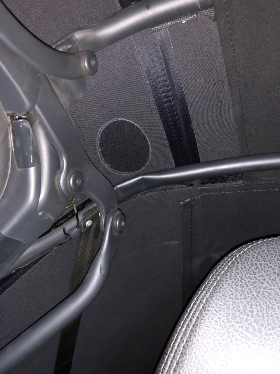

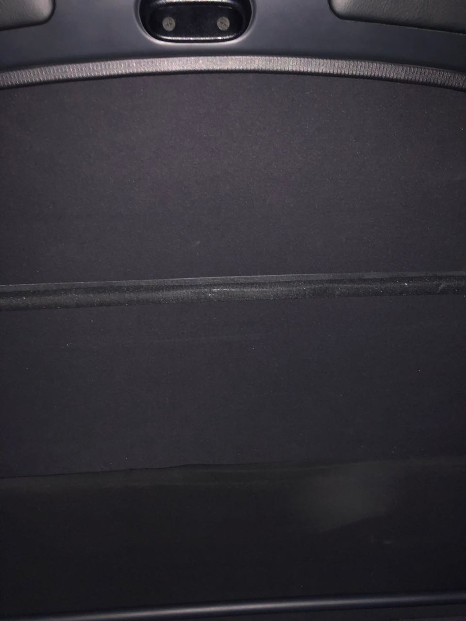

    Hast du innen an der imaginären B-Säule, wo das OEM-Verdeck immer aufscheuert und reißt, eine Verstärkung bzw. doppelten Stoff?
  • Hatte noch keine Gelegenheit zu forschen. Gucke ich gleich mal. Wenn es nicht eingebaut ist, lege ich eine Lage gleich ans Metall dran. Reibwert minimieren ;)

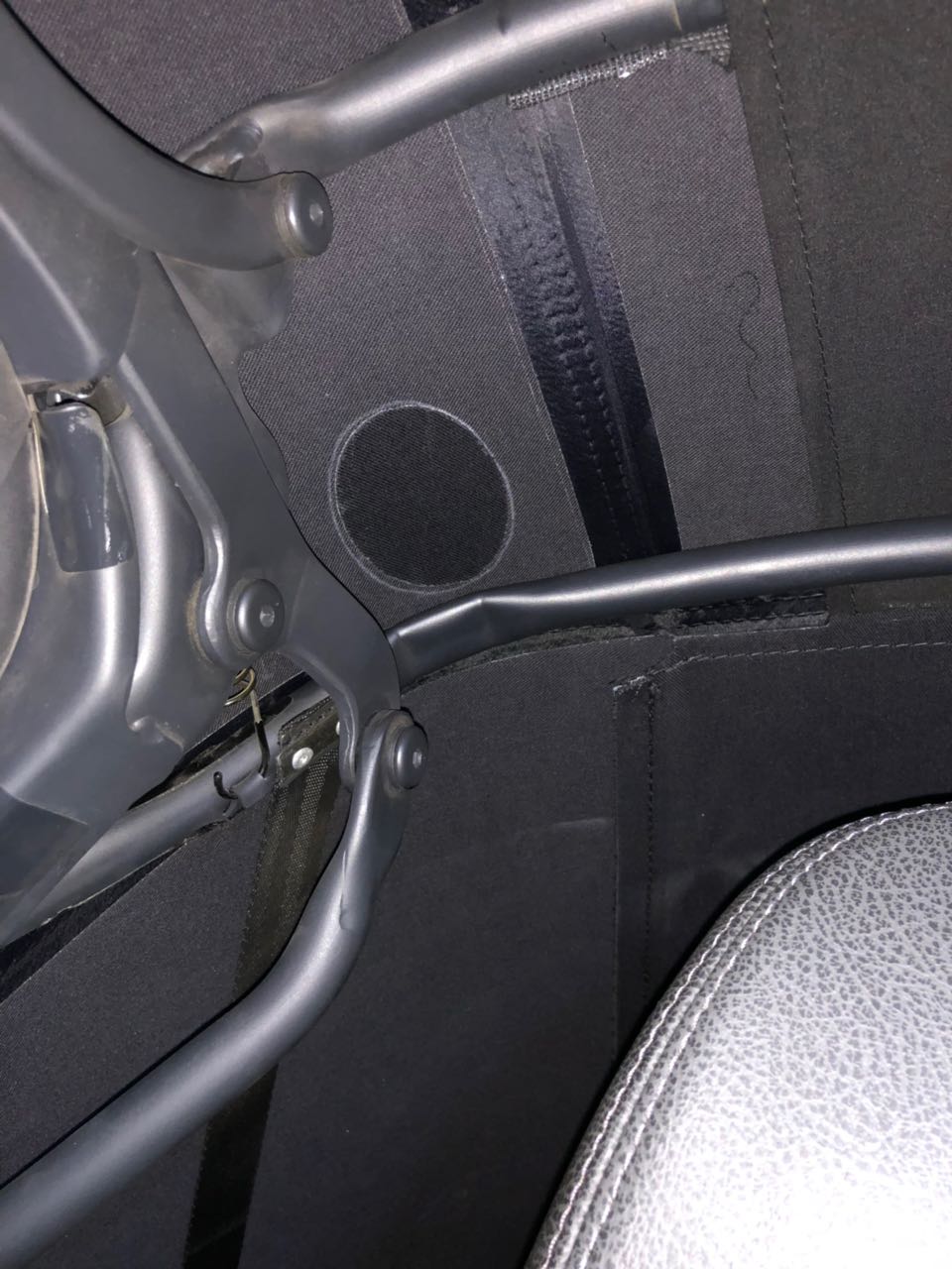

  • Tatsächlich: Der hat so auf jeder Seite runde Patches bisschen weiter vorne (zur Fahrtrichtung) - sehr nah an der Metallstrebe!
    Nehme an, dass es genau diese Verstärkung ist.
    Klasse!
    Hai Berzcheft machst mal bitte Aufnahmen ,rein aus Interesse für mich
    ich habe mir auf das Gestänge das mit dem verdeck in Kontakt kommt damals Düne Alcantara streifen geklebt
    und vor allem dieses Gestänge entgratet.
  • Sieht bei mir auch so aus.

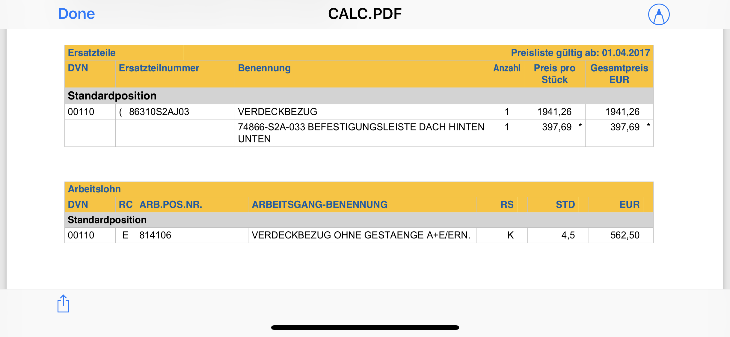

    Hatte irgendwie den selben Gedanken. Was kostet eigentlich ein neues OEM Verdeck?
