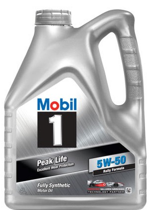

  • Mir ist gerade aufgefallen, dass Mobil1 das Peak Life nicht mehr mit Vollsynthetisch bewirbt sonder stattdessen SHC Synthese Technology auf die Packung schreibt?
    Demnach scheint es jetzt kein vollsynthetisches Öl mehr zu sein.
    Weiß jemand wann sie das umgestellt haben? Das ist irgendwie an mir vorbeigegangen.
    Betrifft alle Mobil1 Öle, und das Peak Life von Anfang an. Die Klassifikation "vollsynthetisch" bzw. "nur teil synthetisch" hat sich offenbar durch modernere/neue Verfahren geändert. Die Schublade "teil synthetisch ist schlecht(er)" muss IMHO neu justiert werden.
    Einmal editiert, zuletzt von Los Eblos (20. Juli 2015 um 13:35)
    Original von Los Eblos
    War mir gerade nach deinem Post nicht mehr sicher, deshalb habe ich nochmal Google bemüht. Das Peak Life wurde zu Beginn auch als Vollsynthetisch beworben.
    (edit: sorry, für das riesen Bild, die Schrift konnte man sonst nicht lesen)
    Die Schublade das HC-Öle "schlechter" sind als vollsynthetische gilt meines Wissens nach noch immer. Nur das HC-Öle prinzipiell schlecht sind, davon würde ich auch Abstand nehmen. Das Peak Life hat einen hervorragende HTHS-Wert auf dem Datenblatt. Allerdings kann ich mich noch an den Vorgänger des Peak Life erinnern, das war ein vollsynthetisches Öl mit einem HTHS von über 5 (ich glaub es waren 5,1).
    Ich wunder mich nur gerade, weil Mobil nicht der einzige Hersteller ist, der mehr und mehr auf HC-Öle setzt.
    Ah, spannend. Aber wie gesagt, man muss wohl das Verfahren SHC Synthese im Detail erstmal beäugen, bevor man es in die ja irgendwie negativ beladene Schublade Hydrocrack-Öl schiebt.
    Ich hörte mal, dass die Definition von "vollsynthetisch" rechtlich präzisiert wurde und daher das vor- wie hinterher selbe Öl anders deklariert werden musste. Ich gehe daher davon aus, dass in der Flasche da same same drin ist. Nur die Deklaration ist anders. Was davon aber stimmt, weiß ich auch nicht.
    Vielleicht finden sich da ja noch Fakten zu?
    2 Mal editiert, zuletzt von Los Eblos (20. Juli 2015 um 16:56)
